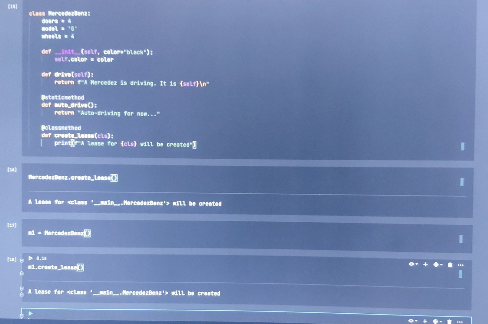

mixos23 Δημοσ. 1 Ιουνίου 2023 Share Δημοσ. 1 Ιουνίου 2023 Καλησπερα, εχει κανενα 2μηνo που ξεκινησα να μαθαινω Python. Οταν εφτασα ΟΟP σκεφτηκα οτι πρεπει να μεινω λιγο ωστε να προσπαθησω να μαθω οσο «καλυτερα μπορω» , οποτε αγορασα απο Udemy ενα course . https://www.udemy.com/course/object-oriented-programming-with-modern-python/ Σαν πρωτο κεφαλαιο εχει τιτλο classes . Τα πρωτα βιντεο τα ψιλοκαταλαβα ευκολα , ειχα δει ομως και 2-3 βιντεο του Corey Schafer στο Youtube βεβαια που βοηθησαν. Instances methods ηταν οκ, και μετα παταει ενα @classsmethod , @staticmethod απο πανω και αυτο ηταν. Δεν εξηγουσε γιατι, να δωσει κανενα παραδειγμα, ποτε επιλεγουμε τι κλπ, καποια ασκηση.. απλα εφτιαξε μια classmethod που ειχε μια print και εδειξε οτι ηταν accessible απο την class και απο instances. Νοοb ειμαι αλλα θεωρω πως ειναι κατι σημαντικο που πρεπει να μαθω Σκεφτομαι τα εξης: 1) να συνεχισω και οτι πιασω απο τα υπολοιπα που εχει, και να δοκιμασω και καποιο αλλο course/tutorial /video ισως. 2) να προσπαθησω refund και να δοκιμασω καποιο αλλο course. τι λετε ως πιο εμπειροι ? Συνδέστε για να σχολιάσετε Κοινοποίηση σε άλλες σελίδες άλλες επιλογές
