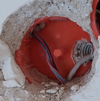

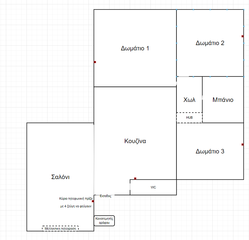

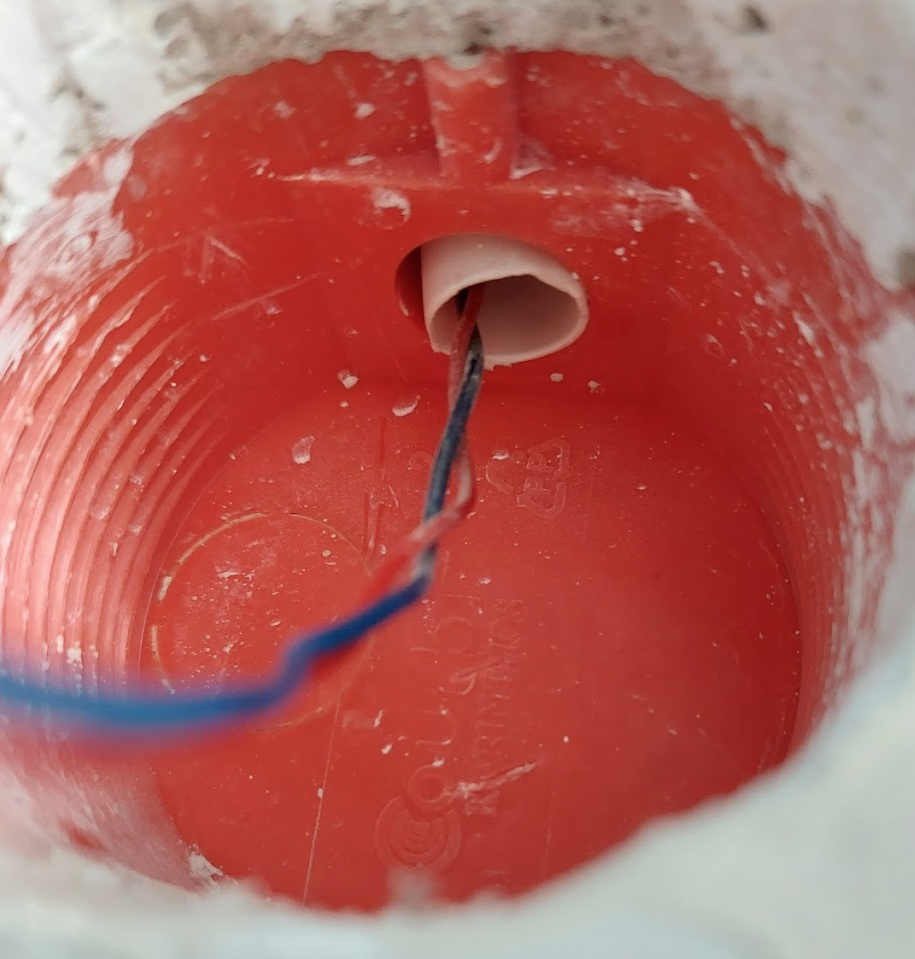

furiousboy13 Δημοσ. 5 Ιουνίου 2023 Share Δημοσ. 5 Ιουνίου 2023 (επεξεργασμένο) Καλησπέρα. Μετακομίζω και θα κάνω μερική ανακαίνιση στο σπίτι ώστε να αναβαθμίσω τα δικτυακά. Αυτή τη στιγμή η περιοχή υποστηρίζει VDSL. Εγώ θα ήθελα όσο γίνεται να προετοιμαστώ όμως και για FTTH που κάποια στιγμή θα έρθει. Έχουμε και λέμε λοιπόν: Θα ζητήσω από ηλεκτρολόγο να καταργήσει όλες τις πρίζες τηλεφώνου και να μεταφέρει την κύρια γραμμή τηλεφώνου στο χωλ όπου σκεφτομαι εκεί να βάλω μια θυρίδα όπου θα συγκεντρώνω όλον τον δικτυακό εξοπλισμό. Στην παρακάτω εικόνα βλέπετε δεξιά το καλώδιο που έρχεται απέξω και αριστερά τα 3 ζεύγη που πάνε στις υπόλοιπες πρίζες. Κάθε δωμάτιο έχει πρίζα τηλεφώνου. Θα ήθελα να τις καταργήσω και αυτές να γίνουν πρίζες ethernet. Θα φεύγουν από το χωλ 4 καλώδια cat6a. Ενα δλδ για κάθε δωμάτιο και ένα που θα ξαναγυρνάει στο σαλόνι. Παρακάτω έχω βάλει εικόνα απο την τηλεφωνική πρίζα σε ένα δωμάτιο. Το ιδανικό θα ήταν αν μπορεί να περάσει το ethernet από το υπάρχον κανάλι. Στο σαλόνι θα πάει έτσι και αλλιώς σε διαφερετικό σημείο από εκεί που ήταν η πρίζα τηλεφώνου. Πιστεύετε ότι θα μπορεί να περάσει από το υπάρχον δίκτυο; Αν όχι να προτιμήσω εξωτερικό κανάλι ή σκάψιμο των τοίχων; Θέλω να προετοιμαστώ για το FTTH και όταν έρθει ο οτε να βαλει το OTO, από το ΟΤΟ να μπορεί να φτάσει οπτική ίνα στο χωλ. Προτείνετε να περάσω από τώρα κάποια οπτική ίνα μέσα σε κανάλι η οποία θα ενωθεί αργότερα με το OTO του ote και θα καταλήγει στο χωλ που θα μπει το ONTO. Αν ναι, τι καλώδιο είναι αυτό SC/APC ή SC/UPC? Η οπτική ίνα μπορεί να κοπεί και να ενωθεί; Έχετε να προτείνετε κάτι άλλο για αυτό; Παραθέτω και μια πρόχειρη κάτοψη Επεξ/σία 5 Ιουνίου 2023 από furiousboy13 Συνδέστε για να σχολιάσετε Κοινοποίηση σε άλλες σελίδες άλλες επιλογές
csontheline Δημοσ. 6 Ιουνίου 2023 Share Δημοσ. 6 Ιουνίου 2023 (επεξεργασμένο) Στις 5/6/2023 στις 1:09 ΠΜ, furiousboy13 είπε Καλησπέρα. Μετακομίζω και θα κάνω μερική ανακαίνιση στο σπίτι ώστε να αναβαθμίσω τα δικτυακά. Αυτή τη στιγμή η περιοχή υποστηρίζει VDSL. Εγώ θα ήθελα όσο γίνεται να προετοιμαστώ όμως και για FTTH που κάποια στιγμή θα έρθει. Έχουμε και λέμε λοιπόν: Θα ζητήσω από ηλεκτρολόγο να καταργήσει όλες τις πρίζες τηλεφώνου και να μεταφέρει την κύρια γραμμή τηλεφώνου στο χωλ όπου σκεφτομαι εκεί να βάλω μια θυρίδα όπου θα συγκεντρώνω όλον τον δικτυακό εξοπλισμό. Στην παρακάτω εικόνα βλέπετε δεξιά το καλώδιο που έρχεται απέξω και αριστερά τα 3 ζεύγη που πάνε στις υπόλοιπες πρίζες. Κάθε δωμάτιο έχει πρίζα τηλεφώνου. Θα ήθελα να τις καταργήσω και αυτές να γίνουν πρίζες ethernet. Θα φεύγουν από το χωλ 4 καλώδια cat6a. Ενα δλδ για κάθε δωμάτιο και ένα που θα ξαναγυρνάει στο σαλόνι. Παρακάτω έχω βάλει εικόνα απο την τηλεφωνική πρίζα σε ένα δωμάτιο. Το ιδανικό θα ήταν αν μπορεί να περάσει το ethernet από το υπάρχον κανάλι. Στο σαλόνι θα πάει έτσι και αλλιώς σε διαφερετικό σημείο από εκεί που ήταν η πρίζα τηλεφώνου. Πιστεύετε ότι θα μπορεί να περάσει από το υπάρχον δίκτυο; Αν όχι να προτιμήσω εξωτερικό κανάλι ή σκάψιμο των τοίχων; Θέλω να προετοιμαστώ για το FTTH και όταν έρθει ο οτε να βαλει το OTO, από το ΟΤΟ να μπορεί να φτάσει οπτική ίνα στο χωλ. Προτείνετε να περάσω από τώρα κάποια οπτική ίνα μέσα σε κανάλι η οποία θα ενωθεί αργότερα με το OTO του ote και θα καταλήγει στο χωλ που θα μπει το ONTO. Αν ναι, τι καλώδιο είναι αυτό SC/APC ή SC/UPC? Η οπτική ίνα μπορεί να κοπεί και να ενωθεί; Έχετε να προτείνετε κάτι άλλο για αυτό; Παραθέτω και μια πρόχειρη κάτοψη Στο χωλ, θα έχεις κάποιο rack ή ντουλάπι με αρκετό χώρο για εξοπλισμό; Θα έχει και έναν τυπικό αερισμό; 1 + 2) Οι σωλήνες φαίνεται να χωράνε 2 καλώδια. Πες του να σου ρίξει 2 UTP σε κάθε σημείο (δεν χρειάζεται απαραίτητα cat6a, εκτός αν το κόστος είναι ίδιο, το cat6 φτάνει 10gbps μέχρι ~40-50 μέτρα). Είτε τα τερματίζει σε πρίζες, είτε σε ακροδέκτες, είτε τα αφήνει χύμα. Από το κουτί του οτε μέχρι το εσωτερικό του σπιτιού, θα σου ρίξει αντίστοιχο καλώδιο. Από την στιγμή που μετακομίζεις σε δικό σου (?) σπίτι, καλύτερα σκάψιμο και πέρασμα σωλήνων (όπου απαιτηθεί). Αυτά τα πληρώνεις τώρα και θα σε πάνε 15-20-25 χρόνια. 3) Ο πάροχος θα φέρει την οπτική ίνα και θα στην τερματίσει εκεί που θα του υποδείξεις. Μην ασχοληθείς να αγοράσεις και να περάσεις. Ναι, η οπτική ίνα μπορεί να κοπεί και να συγκολληθεί/τερματιστεί. Απλά θέλει ακριβό εξοπλισμό (3Κ - 20Κ €, ίσως και παραπάνω), τον οποίο έχει ο πάροχος. Edit : Ρίξε και πίσω από την μελλοντική τηλεόραση 2 UTP. Επεξ/σία 6 Ιουνίου 2023 από csontheline Συνδέστε για να σχολιάσετε Κοινοποίηση σε άλλες σελίδες άλλες επιλογές
