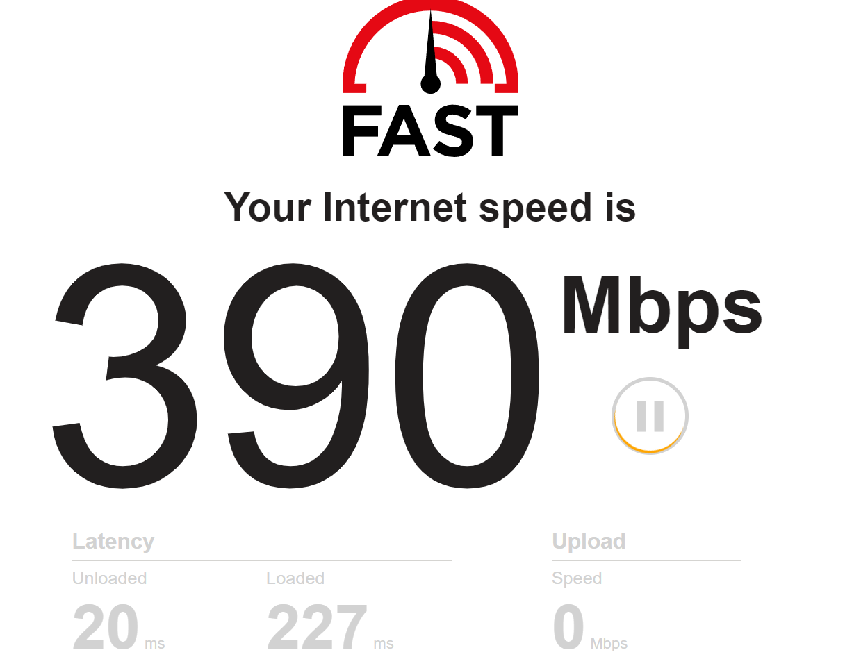

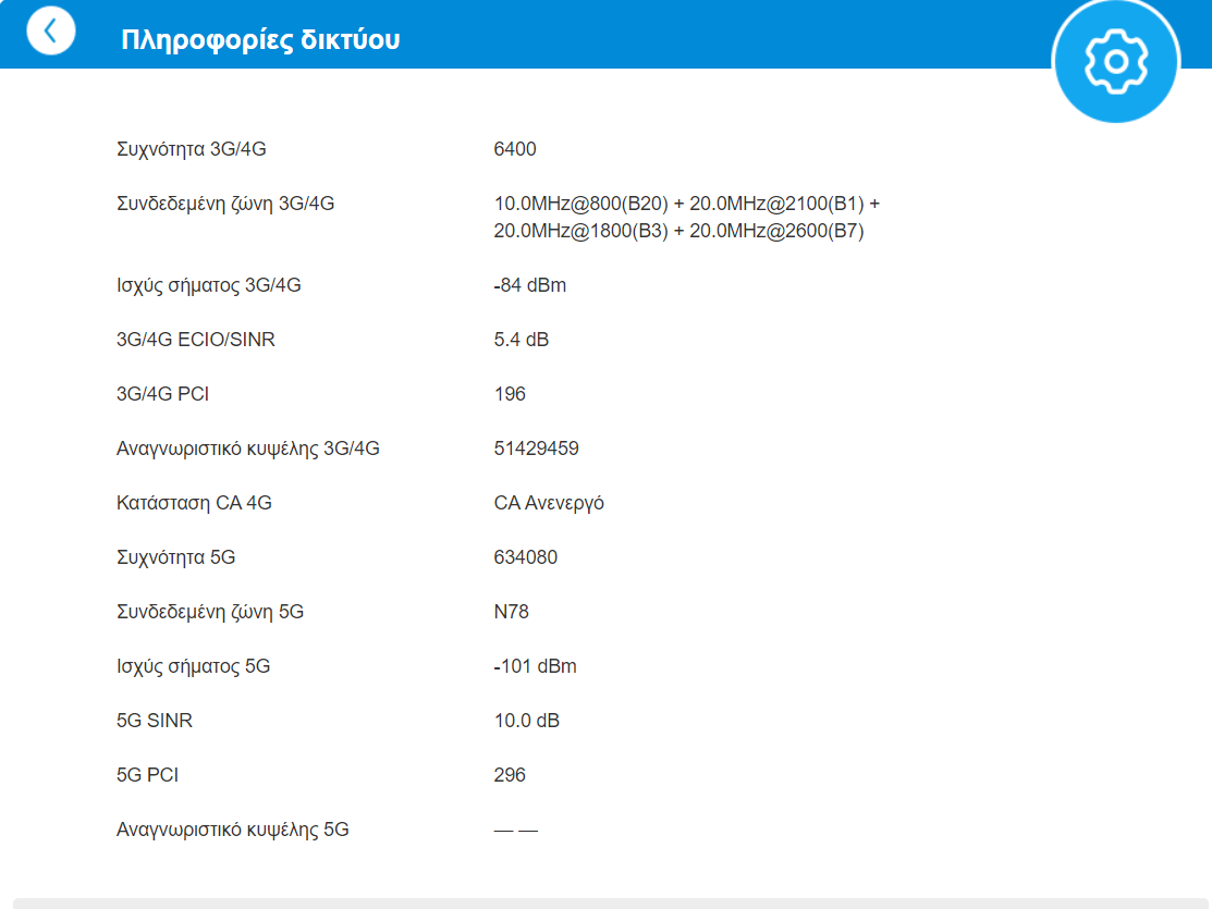

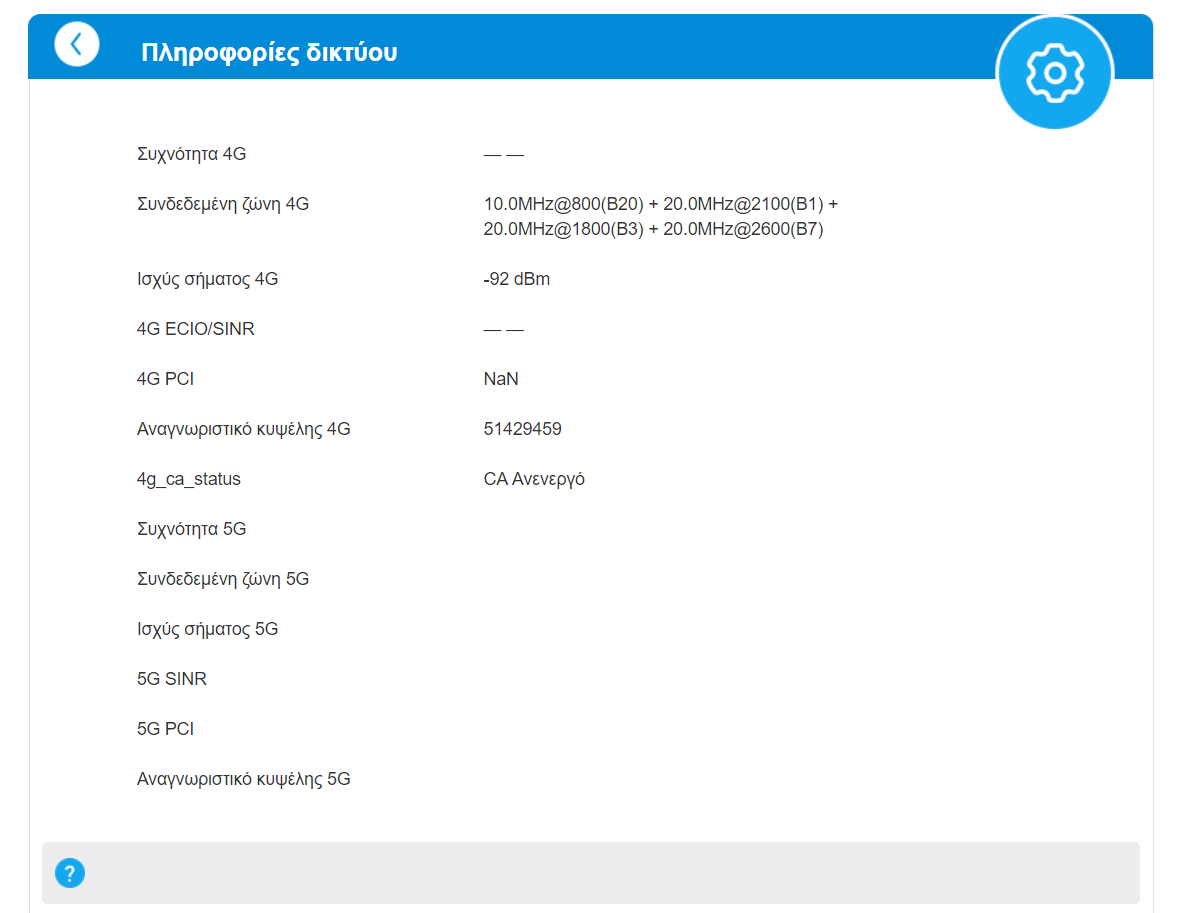

APPLEGEEK Δημοσ. 16 Ιουνίου 2023 Δημοσ. 16 Ιουνίου 2023 (επεξεργασμένο) εχω το μοδεμ αυτο ZTE MU5001 με καρτα 5 τζι και πιανει αυτες της ταχυτητες ΑΛΛΑ πιο κατω δεν βλεπω να λεει στοιχεια του 5G any ideaS? Επεξ/σία 16 Ιουνίου 2023 από APPLEGEEK

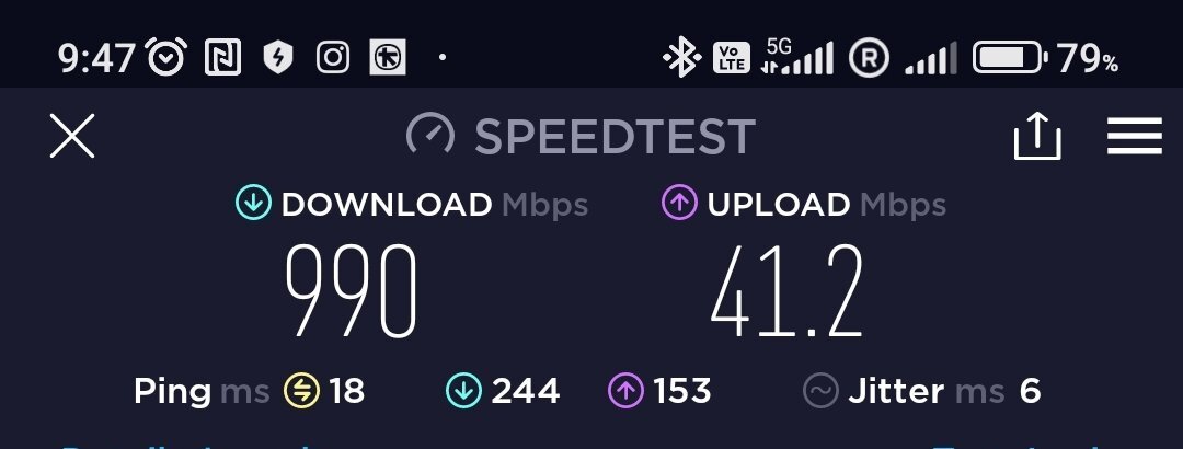

poulinos Δημοσ. 16 Ιουνίου 2023 Δημοσ. 16 Ιουνίου 2023 4 hours ago, APPLEGEEK said: εχω το μοδεμ αυτο ZTE MU5001 με καρτα 5 τζι και πιανει αυτες της ταχυτητες ΑΛΛΑ πιο κατω δεν βλεπω να λεει στοιχεια του 5G any ideaS? σε κινητο πιανεις 5g αν την βαλεις?firmware update στο router?
APPLEGEEK Δημοσ. 16 Ιουνίου 2023 Μέλος Δημοσ. 16 Ιουνίου 2023 10 λεπτά πριν, poulinos είπε σε κινητο πιανεις 5g αν την βαλεις?firmware update στο router? Στο κινητο ναι θα το ξανά δοκιμάσω. Στην οθόνη του nodem λέει 5G όμως Έκανα update το πατησα από το μενού. Έχει άλλο τρόπο !;; Λέει cosmote 5g
poulinos Δημοσ. 16 Ιουνίου 2023 Δημοσ. 16 Ιουνίου 2023 σε speedtest απο το κινητο τι εχεις?εκτος αν ειναι καποια ασυμβατοτητα και δεν παιζει 5g. η ταχυτητα που πιανεις κανει και για 5g και γιa 4g. On 16/06/2023 at 19:15, APPLEGEEK said: Στο κινητο ναι θα το ξανά δοκιμάσω. Στην οθόνη του nodem λέει 5G όμως Έκανα update το πατησα από το μενού. Έχει άλλο τρόπο !;; Λέει cosmote 5g
APPLEGEEK Δημοσ. 16 Ιουνίου 2023 Μέλος Δημοσ. 16 Ιουνίου 2023 3 λεπτά πριν, poulinos είπε σε speedtest απο το κινητο τι εχεις?εκτος αν ειναι καποια ασυμβατοτητα και δεν παιζει 5g. η ταχυτητα που πιανεις κανε και για 5g και γιa 4g. ιδιες ταχυτητες κινητο και μοδεμ τελικα επισης ειναι ΠΑΡΑ πολυ ζεστο το μοδεμ σε σημειο που με λεει ( stop charging due to heat)

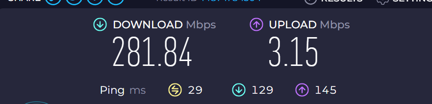

APPLEGEEK Δημοσ. 17 Ιουνίου 2023 Μέλος Δημοσ. 17 Ιουνίου 2023 54 λεπτά πριν, SOCRATIS1000 είπε Αν πιάνεις 400 Mbps, 5 g είσαι φίλε μου ,δεν πιάνει το 4 g αυτές τις ταχύτητες Εφόσον σρονκινητο λέει πάνω 5 g ,τομεχεις ενεργοποιεί 400 Mbit πιάνεις ,μια χαρά είναι ,40 Mbit down ,πόσα θέλεις ; Εγώ πιάνω 700 σπίτι μου αλλά πρακτικά είναι άχρηστο ,με τα αρχεία που καταβάλουμε ( 10-70 GB ) σε θα κατέβουν μπαμ μπαμ τι 400 τι 700 Καλό είναι να ψάξεις σε άλλο φόρουμ έχουν ειδικό πρόγραμμα να κλειδώνεις κεραίες για να σου ανεβάσει την ταχύτητα Ευχαριστώ! Ναι πρεπει να γίνεται αλλά φοβάμαι μην κάνω ζημιά θέλει γνώσεις. Πιο πολύ για το ps5 το θέλω που έχουν τεράστια αρχεια. Το ping είναι ψηλά 15+ αυτό θέλω να φτιάξω
APPLEGEEK Δημοσ. 17 Ιουνίου 2023 Μέλος Δημοσ. 17 Ιουνίου 2023 23 λεπτά πριν, SOCRATIS1000 είπε Δεν κάνουν κακο στο ρούτερ Και μέσα από το ιντερface τουβεουτερ ,πρέπει να κουμπώσει κεραίες ,μπορεί να πιάνεις καλά με μεγαλύτερο σήμα μια άλλη πχ και να μην την έχει κλειδώσει και να κλειδώνει αυτόματα άλλη πχ Το ping για να στο φτιάξει γίνεται ,αν έχεις κόσμοτε πχ σίγουρα ,κάνεις VPN profile cosmote ,μέσα στο ρούτερ ,αλλά θα κλειδώνεις Μαξ ταχύτητα 150 Mbit ,αλλά είσαι πλέον σε public IP ,και πολύ καλύτερο ping to ρουτερ το δικο μου δεν εχει υποδοχη για κεραια, επισης η μπαταρια δεν κραταει πολυ. 4500 mha οσο για το πινγ θα δω στο reddit ti lene thank you !!!!
geoavlonitis Δημοσ. 17 Ιουνίου 2023 Δημοσ. 17 Ιουνίου 2023 17 ώρες πριν, APPLEGEEK είπε το εβγαλα εδω και ωρα ειναι ζεστο αλλα παιζει κατι καναμε- Ίσως είναι εικονικό το 5g και στης 2 συσκευές. Έστειλα 1333 5G ξανά αλλά δεν αναφέρει εάν πήγε σε 5τζι. Καλεσα τους τεχνικούςπεριμένουμε τωρα Στο αρχικο ποστ οντως δεν ησουν σε 5G. Τωρα εισαι. Ολα καλα αρα. 1

poulinos Δημοσ. 19 Ιουνίου 2023 Δημοσ. 19 Ιουνίου 2023 On 18/06/2023 at 10:24, APPLEGEEK said: αναλογα την χρηση που κανεις ανεβαζει θερμοκρασιες. στο μελλον εαν μετακομισω θα ειναι το κεντρικο μου ρουτερ αρα σιγουρα θα παιζω και απο εδω παιχνιδια εκει ναι αλλαζει το πραγμα. αλλα ναι αν βγαινει η μπαταρια μπορεις να την βγαλεις .αλλιως και πατεντουλες αμα βραζει το καλοκαιρι. αν δεν σε νοιαζε η φορητοτητα τοτε θα μπορουσες να δεις και σε mikrotik. βγαζει και η fritz αλλα θα κανει 500 ευρω. 4 hours ago, APPLEGEEK said: Εδώ ειμαστε βόρεια μικρο Upload Παντως για 5g:P 1
