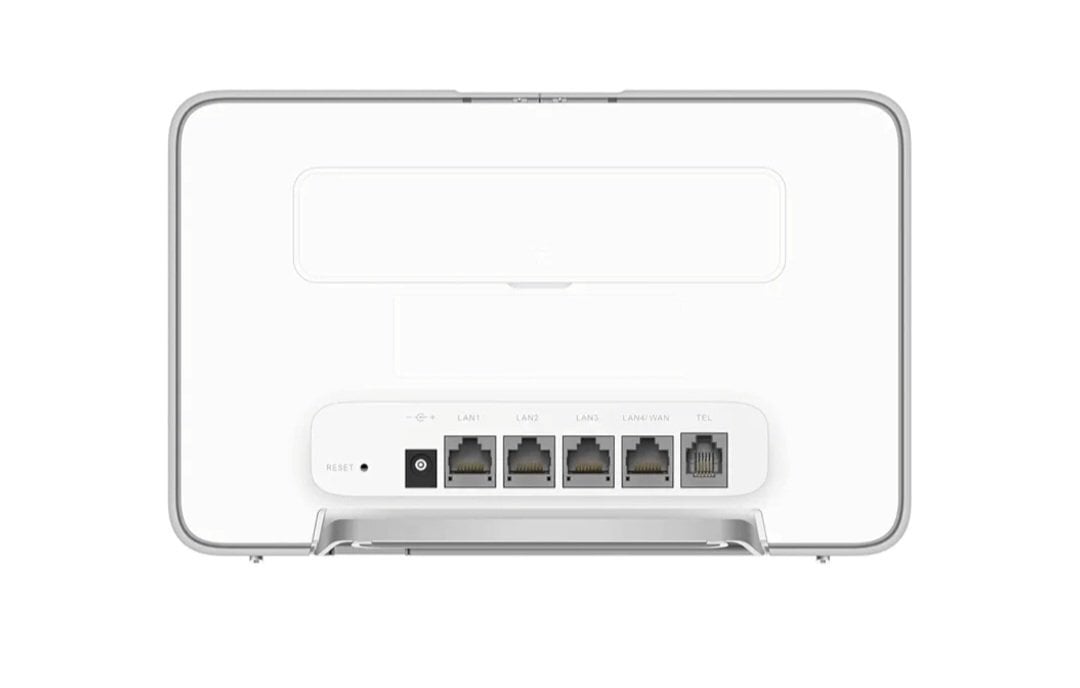

,αν η πισω πλευρα του router ειναι αυτη  τοτε εχεις fxs που γραφει tel
στην αρχη ειδα αυτο που δεν λεει καν για 4 ethernet
https://consumer.huawei.com/en/routers/4g-cpe-3/specs/
τελικα ειναι (B535-232a) ενω εσυ εχεις αλλο. α ρε huawei  τοσα ονοματα να δωσεις αλλα εκει 800 variants
τωρα ξαναδιαβασα που γραφεις οτι κουμπωσες τηλεφωνο.αρα εχεις fxs. αρα μενει να δεις αν εχει επιλογη το νουμερο της sim να παιξει στην fxs
Ναι καλή η Huawei αλλά για να βρώ το Quick start του b535 333 μου έβγαλε το λάδι. Δεν υπάρχει κάν στο site της Huawei, το βρήκα αλλού (και είναι αυτό που έχει μέσα και το κουτί). Το manual του b535-232 είναι αρκετά διαφορετικό, όπως και η συσκευή. Site της Soyea δεν βρήκα πουθενά. Μάλλον η Huawei πούλησε το 333 στην Soyea η οποία κάποια στιγμή εξαφανίστηκε. Κρίμα γιατι το μηχανάκι είναι πολύ καλό.
Στις ρυθμίσεις του 333 (μόνο στο μενού του browser γιατί στο ΑΡ AI Life δεν έχει τίποτε σχετικό) δεν βλέπω να εχει επιλογη το νουμερο της sim να παιξει στην fxs. Μόνο για VoiP βρήκα.

Ευχαριστώ όλους και ιδιαίτερα τον @poulinos.
Η απορία μου λύθηκε: Το συγκεκριμένο router δεν έχει επιλογή δρομολόγησης του νούμερου της sim στην υπάρχουσα θύρα Fxs. Η μόνη επιλογή που παρέχεται από το λογισμικό του συγκεκριμένου router είναι να σετάρεις την θύρα Fxs για να δεχτεί VoiP νούμερο.
Ελπίζω να κατάλαβα σωστά.

πχ το fritz 6850 5g το υποστηριζει αλλα ειναι πολυ πιο καινουριο. δυστυχως δεν ξερω που μπορει να το εχει το huawei.Οτι γραφει στο Manual>αν το υποστηριζει θα πρεπει να το αναφερει. voip γινεται αλλα θα το πληρωσεις εξτρα.
