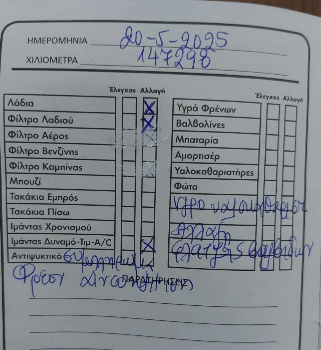

Σας παραθέτω μια φωτογραφία να μου πείτε αν το κόστος των 250 ευρώ δικαιολογείται κατα τη γνώμη σας.Επισης αναφέρεται και η αλλαγη του φρεον που είχε αναφερθεί πιο πριν και με είχε προβληματίσει.
1 ώρα πριν, ΒουρΝ είπε
Αλλαγή φρεον όπως ξανά έγραψα δε υπάρχει.
Συμπλήρωση φρεον και λάδι για διαρροές ναι. Επίσης ρόλο παίζει και πόσα γραμμάρια φρεον έβαλα και ποιο τύπο παίρνει . Ο καινούργιος Τύπος πέρα του R134 είναι ακριβότερος. Ήταν εντελώς άδειο το κύκλωμα ;
Φλάντζα βαλβίδων ~15-20€ έχει σε καλή ιμιτασιον .
Επιπλέον δε ξέρουμε τι λάδια χρησιμοποιήθηκαν , μάρκες φίλτρων ,
Προγραμματίζω για Opel Corsa C (z12xe) 325,000 χιλιόμετρα συντήρηση.
Λάδια  10/40 Castrol Magnetec , Φίλτρα Mann filter  , Μπουζί (NGK πλατίνα) + αλλαγή αντιψυκτικου κάθε 2 χρόνια που κάνω.
Σαν υλικά μου κόστισαν  100€ σε φυσικό κατάστημα .

Δεν εχω ιδεα να σου πω την αληθεια

100 ευρω και εργασια?Τα 250 πως σου φαινονται πολλα σε σημειο που με κλεβει?Γιατι δεν ξερω τι παιζει με αλλα συνεργεια
Σε ψιλοδαγκωσε κάνα 40αρι-50αρι παραπάνω
Από την άλλη άμα είναι αξιόπιστος και σβέλτος ίσως αξίζει
καλο ειναι να ζηταμε παντα τα κουτια απο τα ανταλλακτικα και αναλωσιμα.
Στη δικη σου περιπτωση μπορει να εβαλε λαδι απο βαρελι οτι ναναι μαρκα μπορει ο ανθρωπος να εβαλε και οτι ζηταει το οχημα απο το εργοστασιο. Κοστος απο 40 ως 80 ευρ.Φιλτρο κανα 15αρι και φρεον επισης εξαρταται ποσο σου εβαλε. Αν βαλουμε οτι εφαγε μια ωρα και με την εργατοωρα να ειναι 100 ευρ συμφωνω οτι ισως σε εφαγε λιγο (κανα 50αρι)αλλα και παλι δε ξερουμε λεπτομεριες...

Εργασία 0€ γιατί τώρα προλαβαίνω .
Συνήθως λάδια κινητήρα αλλάζω 4 φορές / χρόνο επειδή κάνω χιλιόμετρα.
Στη τιμή παράγοντας παίζει και η ποιότητα υλικών , όλοι έχουν κέρδος 20-30% και σαφώς έχουν και τα έξοδα .
