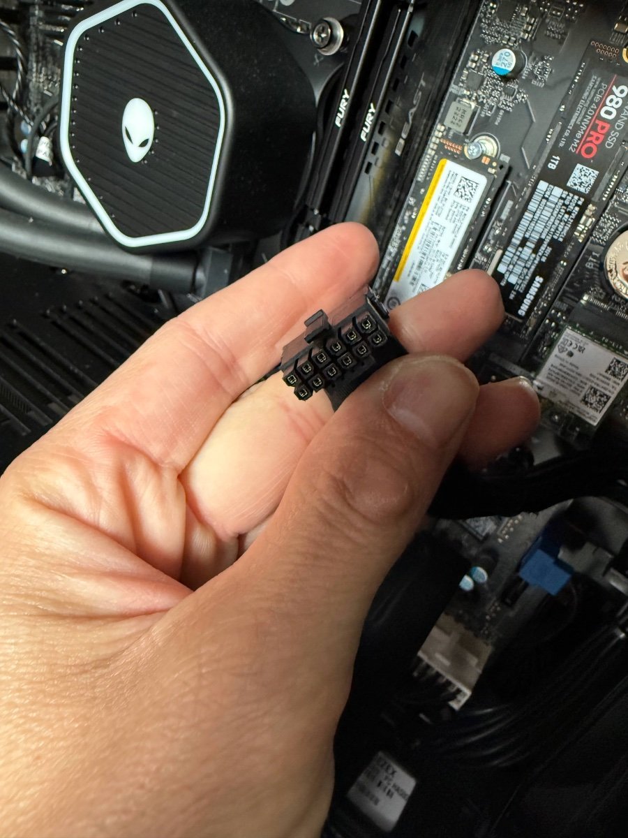

Το μόνο που έχω να πω για την συγκεκριμένη εξυπηρέτηση πελατών είναι ότι η ασχετοσύνη βαράει ταβάνι. Μου έστειλε μία λίστα το παλικάρι ότι μπορεί να τροφοδοτήσει έως 450 watt μία 4090 μέχρι εκεί πάει η λίστα που έχουνε. Και μου είπε αφού η καινούργια κάρτα είναι 360 watt και μπορεί να φτάσει στα 450 μπορεί να την υποστήριξη του μηχάνημα

Oπως το περίμενα η μητρική σου είναι αυτή https://www.ebay.com/itm/305232164862, δυστυχώς δεν είναι atx και φοράει κάποιο custom τροφοδοτικό της dell, ΑΝ δεν έχει τους απαραίτητους pcix male power connectors δεν μπαίνει η κάρτα με τον αντάπτορα,  ΚΑΙ ΜΗΝ ΔΙΑΝΟΗΘΕΙ ΚΑΠΟΙΟΣ φίλος γνωστος να πάρετε τάση άπο άλλη γραμμή με άλλο αντάπτορα ή κοπτοραπτική, και να δουλέψει το ic του τροφοδοτικού διαβάζει πλέον λάθος τιμές, και έχεις πάρα πολύ καλές πιθανότητες να ανοίξεις θέμα στο reddit έλιωσε το Power connector καθώς έπαιζα, η 5080 αν δεν έχει 3 διαθέσιμους power connectors δεν μπαίνει σε αυτό τον υπολογιστή με κανένα τρόπο.
To τροφοδοτικό σου είναι αυτό https://www.cpumedics.com/1j62c-1350w-power-supply-for-alienware-r15-r14-r13-xps-8950-precision-3660-7865/
Εχεις 2 διαθέσιμους pci-x 6+2 connectors και 2 pci-x 6 pin connectors οπότε δύο διαθέσιμες επιλογες
- Συνδέεις στον αντάπτορα 12VHP 3*150 (6+2) μόνο τα δύο pci-x 6 pin connectors σε αυτή την περίπτωση η κάρτα θα μειώσει τα Αmps αλλάταυτόχρονα θα χάσεις σε επιδόσεις πολύ
-Ομοίως με ανωτέρω και το 3ο pci-x 6+2 από τον αντάπτορα, με αντάπτορα 8pin to 6pin και μετά σε 6πινο από το τροφοδοτικό , εδώ όμως υπάρχει θέμα, τα 6pin power connectors είναι 75w rated ενώ το 8 pin 150w με αυτό τον τρόπο θα έχεις vdrop και δυστυχώς δεν θα ξέρει ούτε το τροφοδοτικό σου τι κάνει η κάρτα και η τελευταία θα ζητά amps, σε παρατεταμένο load έχεις πιθανότητες να γίνει πυροτέχνημα
Και για να το κλείσω η 5080 δεν μπαίνει σε αυτό το pc με κανένα τρόπο με ασφάλεια
Μπορεί να συνδέσει τα 2 6+2 απ'' ευθείας και τα 2 6pin μαζί σε ένα 8pin adapter και μετά στο χταπόδι της κάρτας. Είναι within spec αυτή η σύνδεση. Μπορεί να δώσει 150+150+75+75=450W
Επίσης το τροφοδοτικό έχει ένα custom 12pin gfx power της DELL, ίσως να υπάρχει αντάπτορας και γι' αυτό. Συμφωνώ πως το καλύτερο είναι να ρωτήσει στη DELL.

4 λεπτά πριν, malakudi είπε
Το βρήκα αυτό το μικρό που είπες με τα 12 πιν

8 λεπτά πριν, malakudi είπε
Στα watt ναι αλλά στο μήκος του καλωδίου L όπου είναι καλιμπραρισμένο το IC τουτροφοδοτικού όχι, αντίθετα αυξάνει την αντίσταση και έχει vdrop, και μιλάμε για το 12+6 VHP 16pin όπου έχει θέματα ακόμα και με μη σωστό κούμπωμα του φις, απο εκεί και πέρα ο καθένας ας κάνει ότι θέλει αλλά μην ψάχνει για το τι φταίει αργότερα, FYI το κοντό μήκος από το χταποφάκι της nvidia δεν είναι κοντό επειδή "έκαναν οικονομία στο καλώδιο" κάτι παρόμοιο συμβαίνει και με επεκτάσεις καλωδίων όπου είναι μεν όμορφες αλλά γίνονται μπουρλώτο
Επεξ/σία από nazarene
2 λεπτά πριν, Just_travel_everywhere είπε
Ναι, γι' αυτό μάλλον υπάρχει αντάπτορας που βγάζει ένα ή και δύο 8pin αλλά δε μπόρεσα να βρω ακριβώς λεπτομέρειες. Γι' αυτό καλύτερα να το απαντήσει κάποιος με ειδίκευση σε DELL.
Μόλις τώρα, nazarene είπε
Στα watt ναι αλλά στο μήκος του καλωδίου L όπου είναι καλιμπραρισμένο το IC τουτροφοδοτικού όχι, αντίθετα αυξάνει την αντίσταση και έχει vdrop, και μιλάμε για το 12+6 VHP 16pin όπου έχει θέματα ακόμα και με μη σωστό κούμπωμα του φις, απο εκεί και πέρα ο καθένας ας κάνει ότι θέλει αλλά μην ψάχνει για το τι φταίει αργότερα, FYI το κοντό μήκος από το χταποφάκι της nvidia δεν είναι κοντό επειδή "έκαναν οικονομία στο καλώδιο" κάτι παρόμοιο συμβαίνει και με επεκτάσεις καλωδίων όπου είναι μεν όμορφες αλλά γίνονται μπουλώτο ΑΥΤΑ
Αυξάνουν την αντίσταση 10 εκατοστά επιπλέον καλώδιο του αντάπτορα; Δεν ισχύουν αυτά που λες. Ο αντάπτορας που λέω εγώ παίρνει τα 2 12V από το 1 6pin και τα 2 12V από το άλλο 6pin και τα βγάζει σε ένα βύσμα 8pin. Παίρνει και 2 γειώσεις από το ένα και 1 από το άλλο + το ένα sense pin. Είναι within spec 100% αυτό.
Όπως είπα όμως έχει κι άλλο καλώδιο, το 12pin, αρκεί να βρει γι' αυτό ένα αντάπτορα σε 8 pin ή 2*8pin και θα είναι κομπλέ.
7 λεπτά πριν, Just_travel_everywhere είπε
Aφού έχεις 16pin native τότε ναι μπαίνει προφανώς

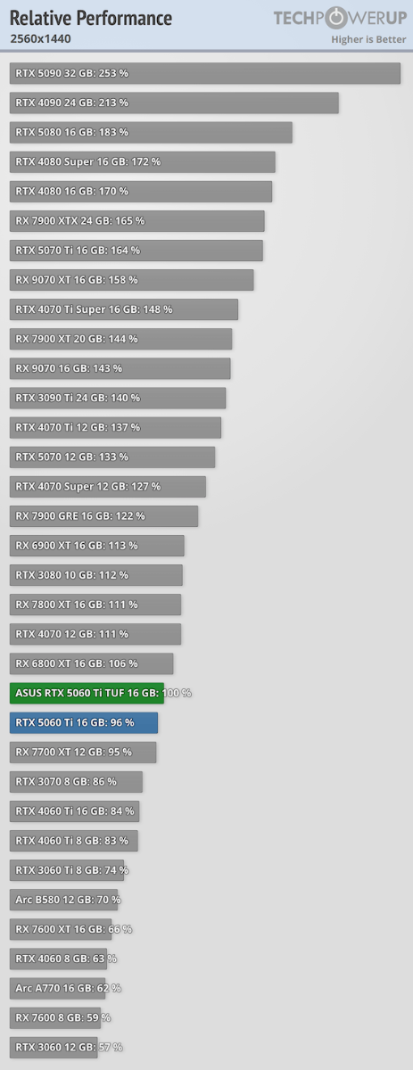

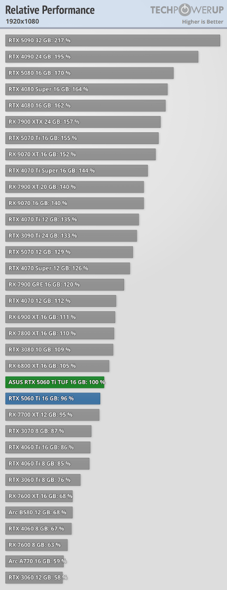

600 δολάρια αυτή τη στιγμή στο neweg η 5060ti , χοχοχο , άρα ελλάντα πάνω από 750 . Κιαν κρίνεις και από τις επιδόσεις από τον παραπάνω πίνακα , χάλι μαύρο . Για σου πράσινε , σε όλα value for money ένα πράμα , τι να πεις ρε παιδί μου.
Πάντως είναι ,λέει ,άριστη για 1080p , άλλα κόλπα λέμε .
2 λεπτά πριν, LLLEFTERIS είπε
Εγω περιμενα η 5060 ti να φτανει την 4070 αλλα μαλλον ειναι ποιο κατω.
Παίρνουν απο ότι βλέπω άνετα ένα 13% overclock.Εδώ κολλάω..

13 λεπτά πριν, malakudi είπε
Με βάση αυτό το μοντέλο του towerτης dell μάλλον είτε είδα λάθος περιγραφή στο ebay ή είναι κάποιο άλλο revision οπου δεν βρήκα
