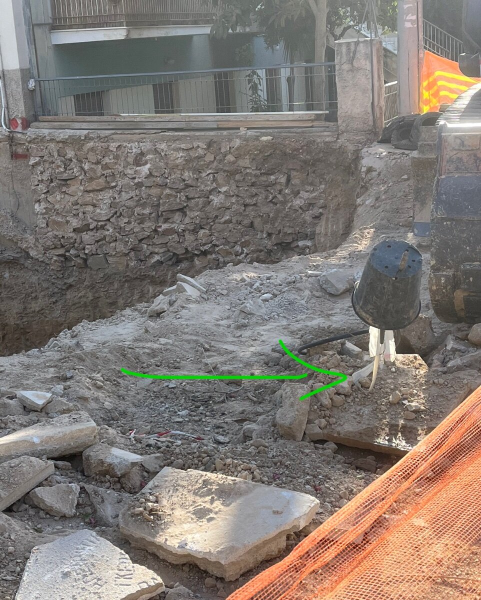

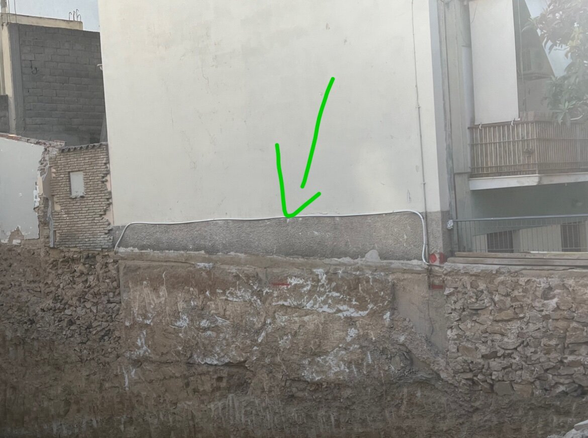

Καλημέρα γύρισα σπιτι. Σασ βγάζω τις φωτογραφίες. Όχι ότι θα δείτε κάτι.. δεν ξέρω και που να τραβήξω χαχα. Ακόμα δεν έχουμε Internet και όπως ανέφερα προηγουμένως είπανε μέχρι τέλος Αυγούστου.. να δούμε.
Τα πράσινα βέλη δείχνουν καλώδια αλλά δεν ξέρω τι είναι. Απλά κάνω υπομονή και θα τους ξαναπάρω τηλ από Δευτέρα.
Δεν έχω καλό σήμα εδώ που μένω η αλήθεια είναι αλλά δεν παίζει ρε γαμωτο να δώσω λεφτά τώρα.. ναι έτσι όπως το βλέπω θα μείνουμε καιρός εκτός Internet……. Δεν πειράζει παλεύεται. Όσο έχω ήδη παιχνίδια στις κονσόλες θα ζήσω 😋

αυτο δεν ειναι ακριβως το απερχομενο.εσυ εννοεις το καλωδιο που παει τοιχο τοιχο απο το box και μετα. το απερχομενο κανονικα ειναι απο το καφαο μεχρι το box το οποιο παει υπογεια.ακομα και αν παει στο box ή στην επομενη χωνευτη και ριξει νεο καλωδιο μεχρι το σπιτι του κανεις δεν θα του πει τιποτα.θεωρητικα βεβαια το box απαγορευεται να το ανοιξει ασχετα βεβαια με το τι γινεται στην πραξη.αλλα απο επομενη χωνευτη αν θελει τραβαει καλωδιο και κανεις δεν θα ασχοληθει. επισης για το συγκεκριμενο χρηστη εφοσον εχει εσκαλιτ το καλωδιο ερχεται υπογεια στο 99,999999999 των περιπτωσεων

τα απερχομενα που ειναι και υπογεια συνηθως ειναι μαυρα.τωρα αν ειναι αυτο δεν ξερω.το δευτερο δεν μπορω να δω καλα.αλλα εφοσον εχεις κατανεμητη το καλωδιο στο 99,999999 % δεν ερχεται απο τοιχο σε τοιχο αλλα ερχεται υπογεια.

Εξηγήστε μου λιγάκι γιατί με τρομάξατε (και καλά κάνατε) η οπτική ίνα πως είναι δυνατόν να μην επηρεάζεται από ολα αυτά; Τι γίνεται στην περίπτωση που μετακομίσουμε και εκεί δεν έχουμε οπτική ίνα; Επίσης στην φωτογραφία που βλέπετε τον κουβά ανάποδα, από κάτω του έχει ένα μαύρο χοντρουτσικο καλώδιο δεν ξέρω αν είναι αυτό. Θα παρουμε τηλ να μάθουμε ποσο πάει και βλέπουμε.
