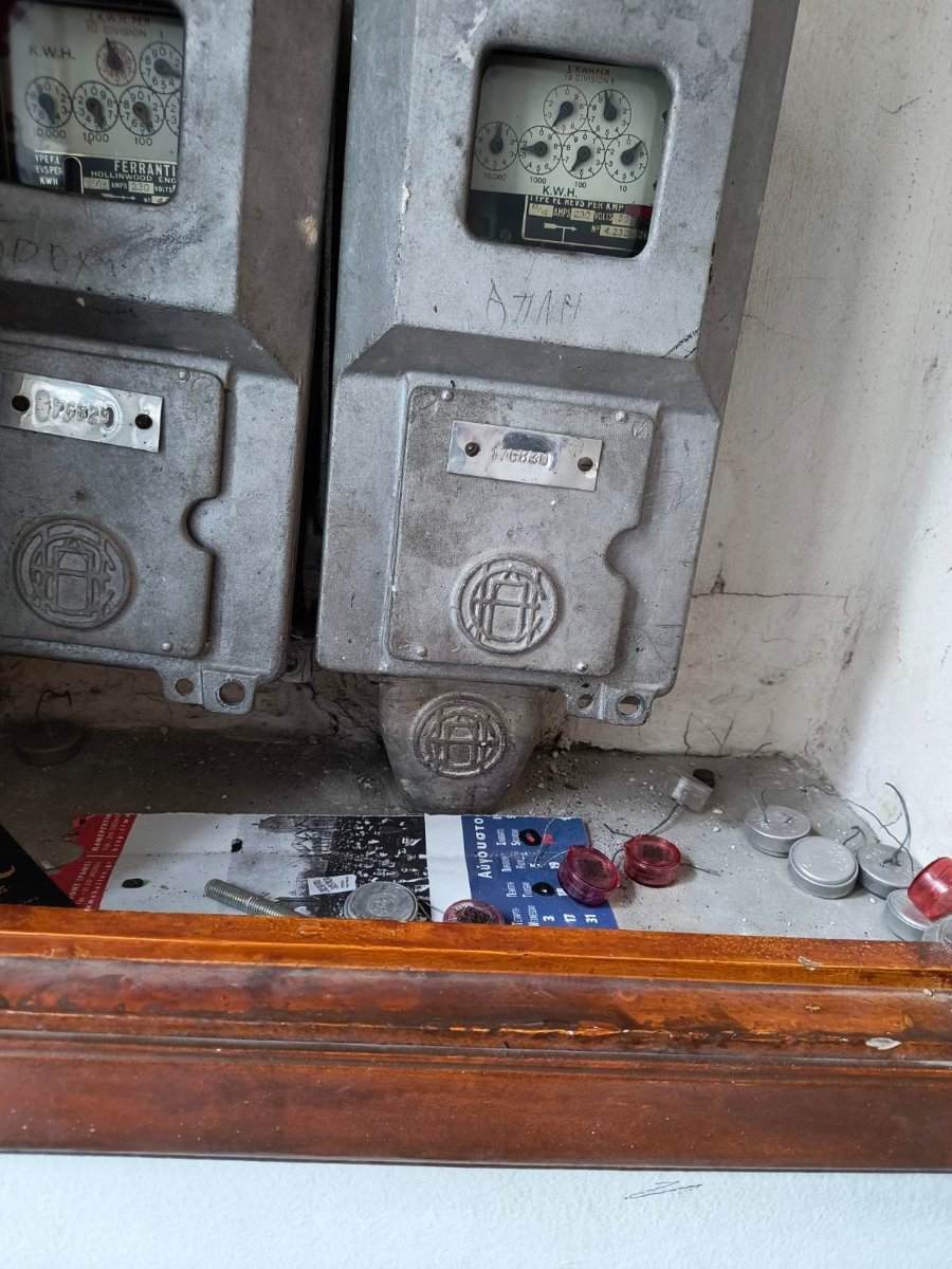

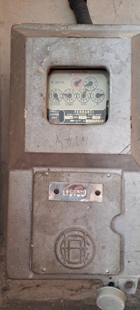

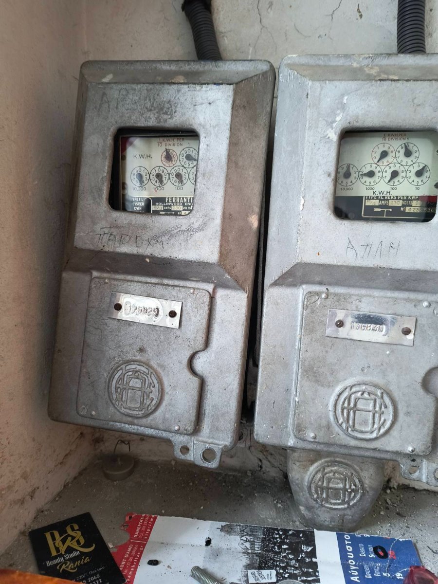

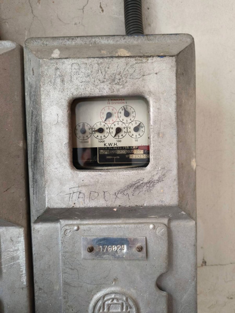

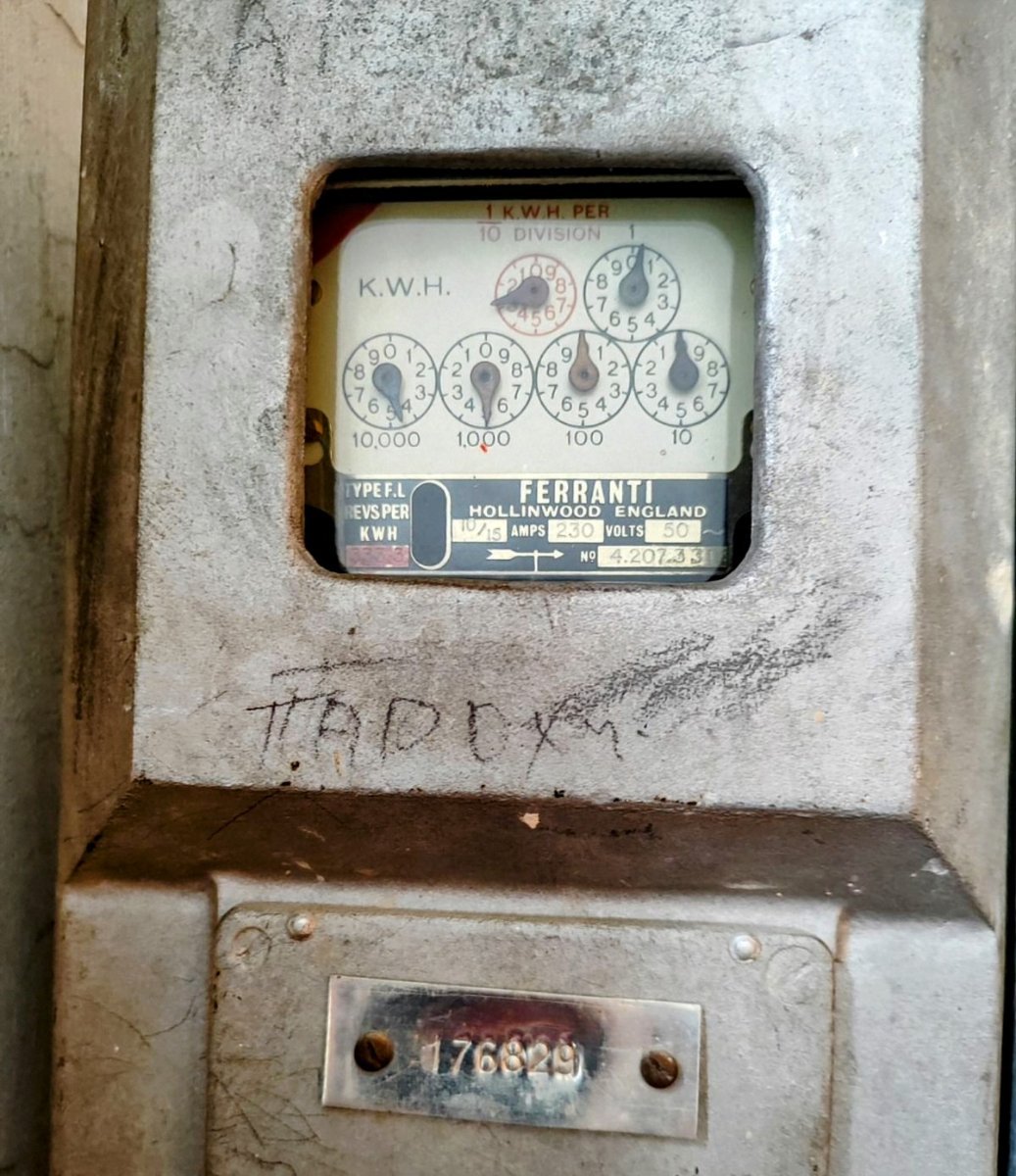

fotis1708 Δημοσ. 26 Μαρτίου Δημοσ. 26 Μαρτίου (επεξεργασμένο) Καλησπέρα σε όλους, τη συνδρομή σας παρακαλώ..σε κλειστό οικογενειακό σπίτι στην Αθήνα με παλαιού τύπου μετρητή με αρ. μετρητή 176829 την 27/9/24 είχε ένδειξη 2.599kwh ενώ ο διπλανός μετρητής γειτονικού ακινήτου 176830 είχε ένδειξη 42.076kwh (τη φωτογραφία μας την έστειλε συγγενικό πρόσωπο που βρισκόταν εκεί και δεν ήξερε ποιο ακριβώς ρολόι να βγάλει φωτογραφία οπότε έστειλε και τα 2). Χθες 25/3/2025 παρατηρούμε ότι στον μετρητή μας 176829 εμφανίζεται εσωτερικά στο τζαμάκι το καρτελάκι με τις βελόνες του 176830 με ένδειξη 45.000kwh (Φαίνεται άλλωστε και η εταιρεία FERRANTI στη φωτογραφία). Το κουτί εξωτερικά είναι το ίδιο με το ίδιο μεταλλικό ταμπελάκι 176829. Είναι δυνατόν κάποιος να πείραξε εσωτερικά τους μετρητές και να έκανε τράμπα τις καρτέλες με τις βελόνες; Ακόμα και με δόλο να το έκανε πως θα δικαιολογήσει τέτοια μείωση στον αριθμό κατανάλωσης kwh? 176830 - 27/9/2024 - 42.076kwh 176829 - 25/3/2025 - 45.000kwh 176829 - 27/9/2024 - 2.599kwh Επεξ/σία 26 Μαρτίου από fotis1708
nvel Δημοσ. 26 Μαρτίου Δημοσ. 26 Μαρτίου οι σφραγίδες στις χελώνες είναι εντάξει; γιατί μάλλον έγινε ανταλλαγή στα καπάκια των χελωνών και όχι στους μετρητές
Engimek Δημοσ. 26 Μαρτίου Δημοσ. 26 Μαρτίου (επεξεργασμένο) @fotis1708 Δεν έκαναν τράμπα το εσωτερικό. Έκαναν τράμπα τα εξωτερικά καλύμματα. Στη φωτογραφία 27/9/24 ο μετρητής "176829" έχει στα αριστερά του άλλο μετρητή κολλητά Στις 25/3/25 ο ίδιος μετρητής "176829" έχει στα αριστερά του τοίχο!!!!! Μήπως έγινε κάποιος έλεγχος ρολογιών από το διαχειριστή του δικτύου και μετά έκανε λάθος στη συναρμολόγηση?? Γιατί κανένας δεν κερδίζει κάτι από αυτό που βλέπω. Στο δικό σας μετρητή που έχει + 40000 Kwh Θα πέσει μεγάλη χρέωση. Στον άλλο μετρητή που από 45000 kwh θα έχει 2.000 θα μετρηθεί σαν να έχει κάνει πλήρη κύκλο η βελόνα των 10.000, δηλαδή ότι έχει γίνει κατανάλωση ~57.000 kwh! Οπότε θα χρεωθεί και αυτός! Επεξ/σία 26 Μαρτίου από Engimek

fotis1708 Δημοσ. 27 Μαρτίου Δημοσ. 27 Μαρτίου (επεξεργασμένο) πήγε ο ηλεκτρολόγος μας και έχει γίνει όντως παραβίαση του μετρητή μας (τράμπα καπακιών), κάναμε αίτημα ρευματοκλοπής στον ΔΕΔΔΗΕ. Επεξ/σία 27 Μαρτίου από fotis1708
takoulou Δημοσ. 27 Μαρτίου Δημοσ. 27 Μαρτίου 2 λεπτά πριν, fotis1708 είπε πήγε ο ηλεκτρολόγος μας και έχει γίνει όντως παραβίαση του μετρητή μας (τράμπα καπακιών), κάναμε αίτημα ρευματοκλοπής στον ΔΕΔΔΗΕ. Καλημερα... Δεν ειναι ρευματοκλοπη αυτο... Καποιος εβαλε τα καπακια λαθος... Τα αλλαξε...Δεν ειχαν σφραγιδα απο οτι φαινεται..
