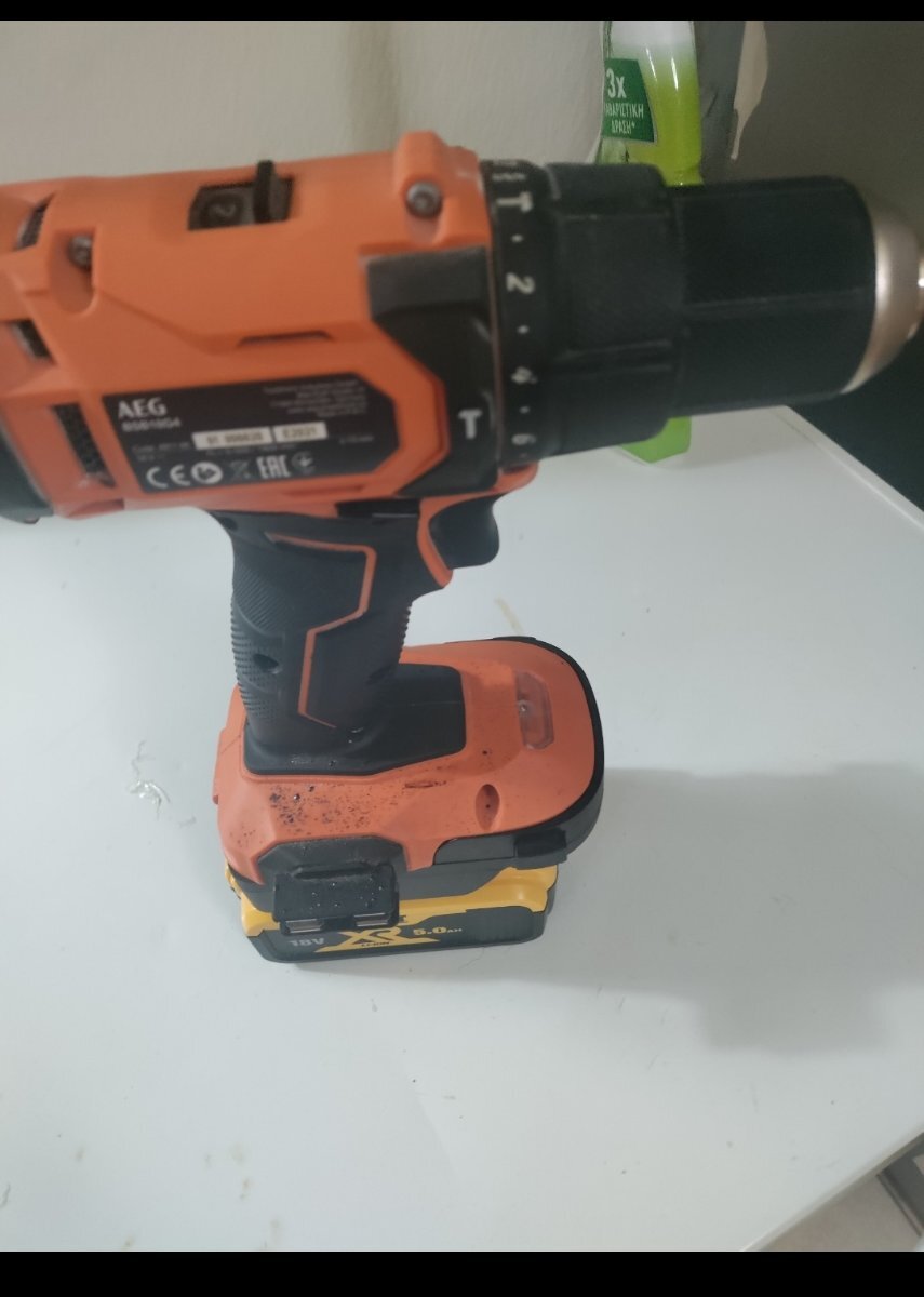

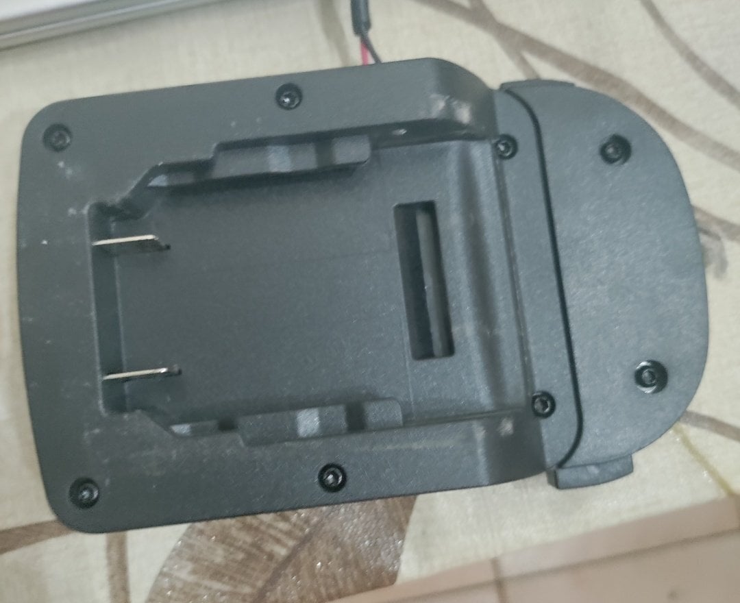

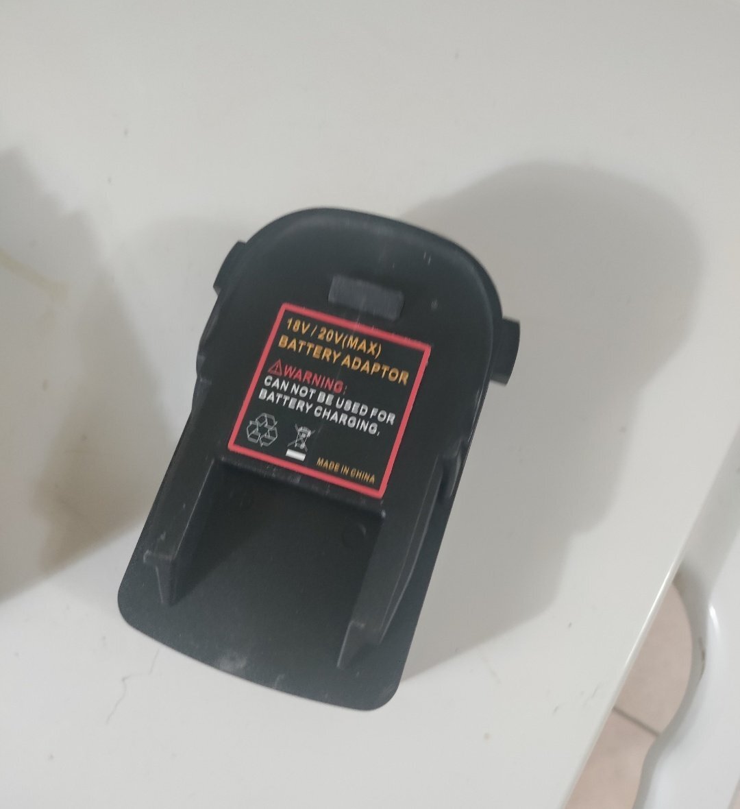

Επισκέπτης Δημοσ. 19 Σεπτεμβρίου 2023 Δημοσ. 19 Σεπτεμβρίου 2023 Τότε μάλλον τα εργαλεία της Parkside έχουν κάποιον συγκεκριμένο τρόπο λειτουργίας με τις μπαταρίες και δεν λειτουργούν με άλλες πατέντες και κυκλώματα....για μόνιμη χρήση έχω ενα aeg 18v το οποίο για κάποιον όμως αξιοσημείωτο λόγο λειτουργεί με ανταπτορα από το σκι για μπαταρία DeWalt ο ανταπτορας αν δείτε έχει μόνο δύο πόλους Το προϊόν αυτό το έχω ένα χρόνο το εργαλείο δουλεύετε τακτικά η συγκεκριμένη μπαταρία δεν έχει τελειώσει μέχρι στιγμής ούτε μια φορά το τελευταίο διάστημα......ενώ οι μπαταρίες Parkside τελειώνουν πολύ γρήγορα..

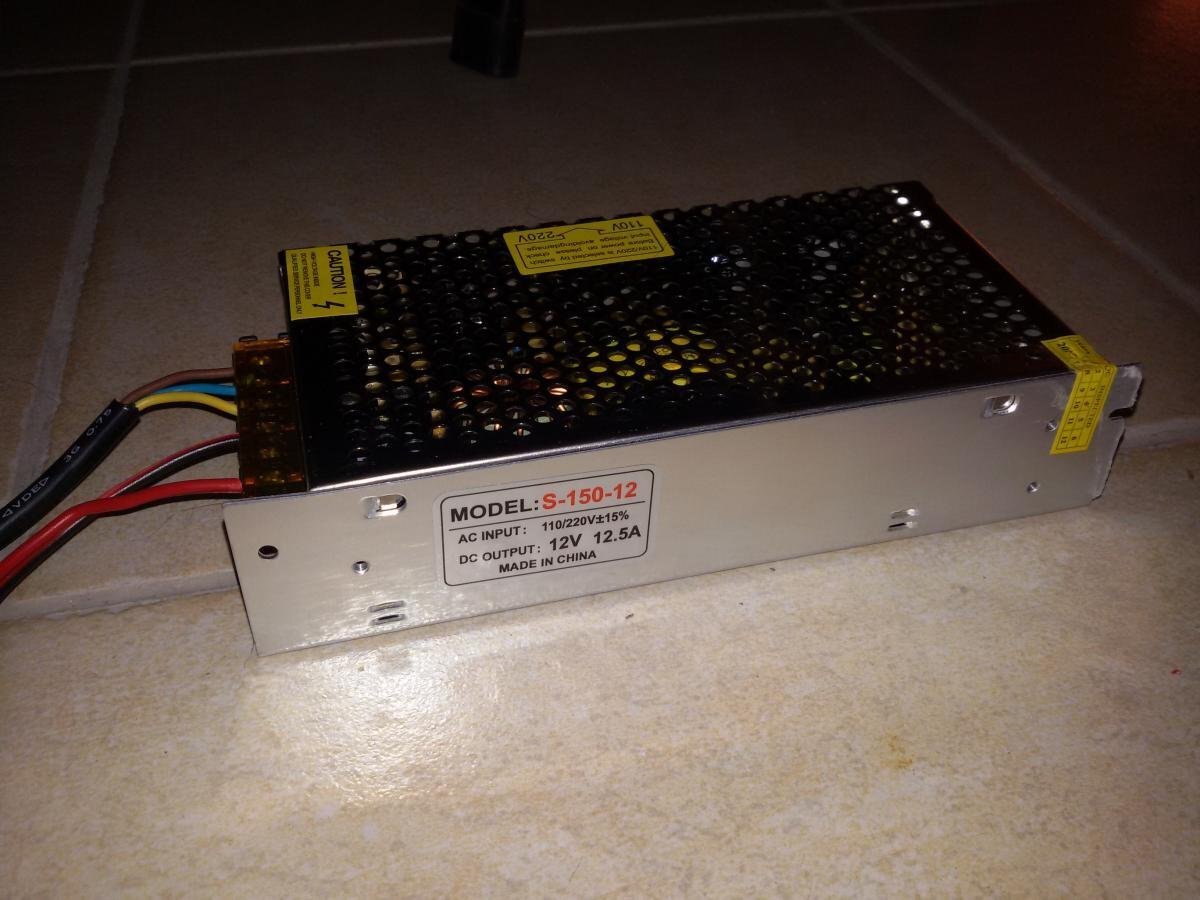

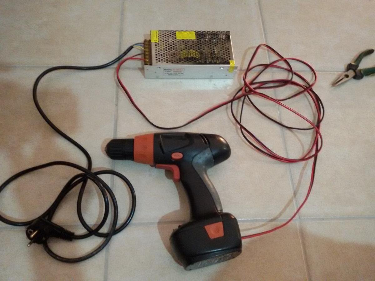

andreas1gr Δημοσ. 20 Σεπτεμβρίου 2023 Δημοσ. 20 Σεπτεμβρίου 2023 20 ώρες πριν, e1995kati είπε Καλησπέρα σας....είχα ένα παλιό parkdide 20v δραπανακατσαβιδο δοκίμασα με μπαταρία φίλου και λειτούργησε....επειδή το συγκεκριμένο δεν το χρησιμοποιώ συχνά ήθελα να το μετατρέψω σε ρεύματος με τροφοδοτικό 20 v ....3 -4a το ξεβιδωσα ξηλωσα την υποδοχή της μπαταρίας....έβαλα ένα καλώδιο εύκαμπτο μονοτικη 3χ1.5 και το συνδέσω με τροφοδοτικό 20v το αποτέλεσμα να γυρνάει το τσοκ δευτερόλεπτα και μετά σταματάει.....υπάρχει λύση.?... θυμάμαι σε παλιά εργαλεία 12v λειτουργούσαν κανονικά με τροφοδοτικό.... 17 ώρες πριν, e1995kati είπε Θέλει τροφοδοτικό πάγκου δηλαδη? Στείλε μου κάποιο να καταλαβω Το ίδιο έκανα εγώ σε ένα 12V δραπανοκατσαβιδο… Του έβαλα ένα τροφοδοτικό LED 12V-12,5A και πάει σφαίρα!!!!! Γενικά όλα αυτά τα μηχανήματα θέλουν δυνατά ρεύματα… με τροφοδοτικό των 3-4Α κάνεις μια τρύπα στο νερό… 1

Επισκέπτης Δημοσ. 23 Σεπτεμβρίου 2023 Δημοσ. 23 Σεπτεμβρίου 2023 (cthulhucarbide) το δοκιμάσα ούτε έτσι δουλεύει παράδοξος όμως δουλεύει με ανταπτορες 3d print με άλλες μπαταρίες....περίεργο φενονενο.....διότι και οι ανταπτορες έχουν μόνο 2 επαφές ......λέτε να έχουν σχέση τα καλώδια? Δηλαδή τα καλώδια που χρησιμοποίησα είναι 3x1.5 εναλασομενου.....τα δράπανα συνηθος έχουν καλώδια εκκίνησης μπαταρίας που έχουν γκρι χαλκό(επικασυτερομενο) Τελικα δοκίμασα και στο aeg 18v δεν λειτουργεί με τροφοδοτικό 20v
