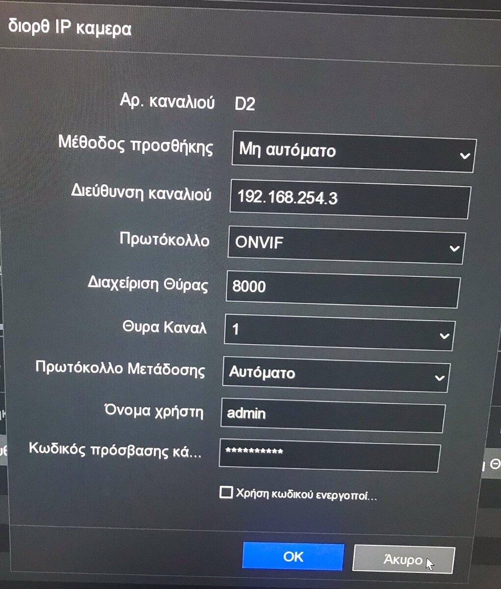

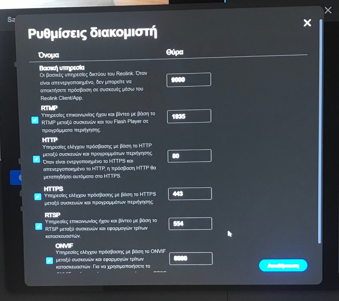

mondri1973 Δημοσ. 29 Οκτωβρίου 2023 Δημοσ. 29 Οκτωβρίου 2023 (επεξεργασμένο) Προσπαθώ να συνδέσω μια Poe camera Reolink με onvif πρωτόκολλο, σε HIKVision καταγραφικό. Η κάμερα το υποστηρίζει και την έχω ρυθμίσει ανάλογα για να μιλάει με onvif. Το πρωτόκολλο Onvif είναι στην Port 8000 (βλ. Συνημμένη εικόνα 1) Ενώ έχω ανάλογες ρυθμίσεις και στο Hikvision (βλ.συνημμένη εικόνα 2) δεν την βλέπει ΜΕ ΤΙΠΟΤΑ. Εννοείται ότι εισάγω και τον κωδικό της κάμερας στο software του HIK. Μπορείτε να βοηθήσετε; Θεωρώ ότι στο Hik θα πρέπει να γίνει η σωστή ρύθμιση (στη θύρα κανάλι ίσως;). Το έχω παιδέψει πάρα πολύ, οποιαδήποτε βοήθεια ευπρόσδεκτη!! Επεξ/σία 29 Οκτωβρίου 2023 από mondri1973

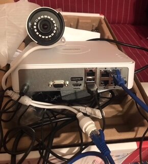

mondri1973 Δημοσ. 1 Νοεμβρίου 2023 Μέλος Δημοσ. 1 Νοεμβρίου 2023 Καλησπέρα @manolis940. Ανεβάζω εδώ photo του καταγραφικου, της κάμερας και συνδεσμολογία. Να σημειώσω ότι την κάμερα την βλέπω κανονικά από το sw της στον Η/Υ και εκεί αλλωστε την ρυθμίζω και στο onvif. Δεν εχω δει κάπου να φτιάχνεις χρήστη/κωδικό για το onvif. Χρησιμοποιώ τον admin κωδικό της κάμερας και το password που έχω δημιουργήσει. Ευχαριστώ για τη συνδρομή!
manolis940 Δημοσ. 1 Νοεμβρίου 2023 Δημοσ. 1 Νοεμβρίου 2023 Την IP την έχεις ρυθμίσει σωστά στην κάμερα. Η default gateway δείχνει στο καταγραφικό; Subnet mask είναι ίδια αυτή με του καταγραφικού; Η κάμερα σου είναι 5Mp ενώ το καταγραφικό σου δέχεται μέχρι 4MP/ κάμερα. Έχεις ρίξει την ανάλυση της κάμερας ;
mondri1973 Δημοσ. 1 Νοεμβρίου 2023 Μέλος Δημοσ. 1 Νοεμβρίου 2023 @manolis940 θα πρέπει να θέσω static IP στην κάμερα και να ορίσω το 192.168.254.3 του καναλιου του καταγραφικου; Θα σου ανεβάσω menu ρυθμίσεων κάμερας να τις δεις. Thanks
manolis940 Δημοσ. 1 Νοεμβρίου 2023 Δημοσ. 1 Νοεμβρίου 2023 (επεξεργασμένο) 35 λεπτά πριν, mondri1973 είπε @manolis940 θα πρέπει να θέσω static IP στην κάμερα και να ορίσω το 192.168.254.3 του καναλιου του καταγραφικου; Θα σου ανεβάσω menu ρυθμίσεων κάμερας να τις δεις. Thanks Επειδή να πω την αλήθεια δεν έχω συνδέσει ποτέ καταγραφικό της Hikvision με POE interfaces ψάχνω λίγο στο Internet και βλέπω ότι δεν η LAN δεν είναι bridged με τα POE outs των καμερών. Υποθέτω λοιπών ότι πάνω τους τρέχει κάποιος DHCP server. Μπορείς να ρυθμίσεις την κάμερα χωρίς να αλλάξεις τις παραπάνω πόρτες σε DHCP και προσπαθήσεις να κάνεις αυτόματο εντοπισμό και όχι μη αυτόματο; Edit: Λίγες παραπάνω πληροφορίες που βρήκα είναι ότι παίζει να μην έχει DHCP Server. Σε αυτή την περίπτωση βάλε στην κάμερα σου την διεύθυνση. Οι πόρτες σου φαίνονται σωστές, οπότε το μόνο ζήτημα είναι η κάμερα σου που προσπαθείς να βάλεις στην θύρα 2 αν βλέπω καλά στο καταγραφικό να έχει και εκείνη την IP 192.168.254.3 Επεξ/σία 1 Νοεμβρίου 2023 από manolis940

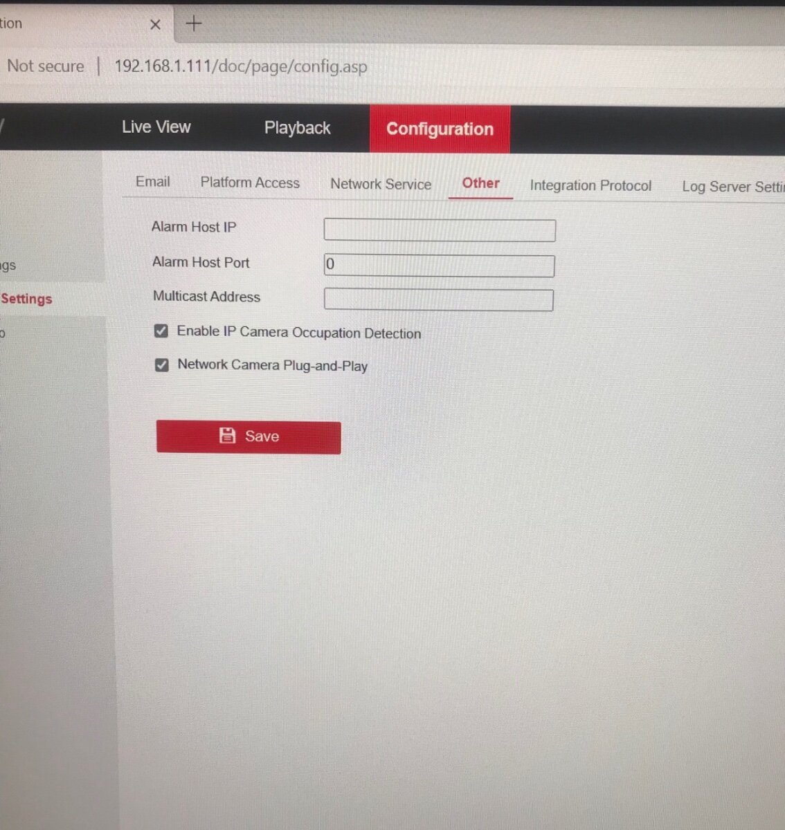

manolis940 Δημοσ. 5 Νοεμβρίου 2023 Δημοσ. 5 Νοεμβρίου 2023 Δεν ξέρω γιατί δεν έγινε το Edit του μηνύματος μου, αλλά δεν πειράζει Η πόρτα είναι η 6500x και για να έχεις πρόσβαση πρέπει να πας στα Network settings -> Others και να βρεις μια επιλογή που ονομάζεται "virtual hosting" και να την ενεργοποιήσεις για να μπορείς να έχεις πρόσβαση στις κάμερες.
mondri1973 Δημοσ. 5 Νοεμβρίου 2023 Μέλος Δημοσ. 5 Νοεμβρίου 2023 (επεξεργασμένο) @manolis940 Μπηκα στο καταγραφικο απο την IP του, αλλα δυστυχως δεν βλεπω τετοια επιλογη(virtual hosting)… τι κάνουμε τώρα; Επεξ/σία 5 Νοεμβρίου 2023 από mondri1973
manolis940 Δημοσ. 6 Νοεμβρίου 2023 Δημοσ. 6 Νοεμβρίου 2023 Στις 5/11/2023 στις 9:47 ΜΜ, mondri1973 είπε @manolis940 Μπηκα στο καταγραφικο απο την IP του, αλλα δυστυχως δεν βλεπω τετοια επιλογη(virtual hosting)… τι κάνουμε τώρα; Μήπως την έχει κάτω απ' το Network Service? Πέραν αυτού δοκιμάσες με την 6500x να δεις αν συνδέεσαι;
