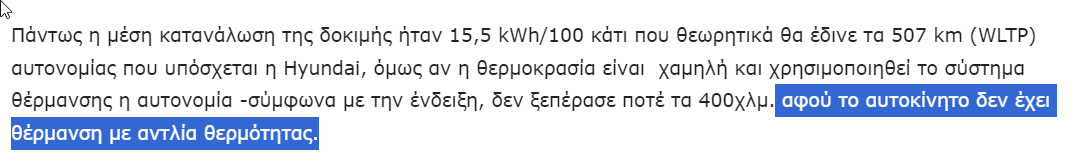

teodor_ch Δημοσ. Σάββατο στις 10:51 πμ Δημοσ. Σάββατο στις 10:51 πμ 12 λεπτά πριν, cmaniac είπε Εδώ λέει ότι έχει πάντως. cabin έχει. μπαταρίας δεν έχει με μπερδέψατε και εμένα! Είναι τελείως λάθος η αναφορά στην αντλία θερμότητας γιατί προφανώς έχει για την ψύξη της καμπίνας/μπαταρίας και θέρμανση μπαταρίας αλλά δεν έχει για τη θέρμανση της καμπίνας.

teodor_ch Δημοσ. Σάββατο στις 11:05 πμ Δημοσ. Σάββατο στις 11:05 πμ (επεξεργασμένο) 15 λεπτά πριν, cmaniac είπε Απο την αρχή αναφέρομαι στο cabin preconditioning. Ρίξε μια ματιά στο post μου. Χωρίς αντλία θερμότητας δεν έχεις αυτή την δυνατότητα που για την Ελλάδα ειναι σωτηρια και δεν το αναφέρει κανείς. Η αντλία θερμότητας με πολυοδη βαλβιδα αντιστρεφει τον κυκλο θέρμανσης, ενώ οδηγεί και κάποια ποσότητα για να ψυξει η να θερμανει το ψυκτικό της μπαταρίας (battery preconditioning). Τώρα μπερδεύει το πράγμα. Πώς το κάνει χωρις σύστημα κλιματισμού βασισμένο αποκλειστικά στον ηλεκτρισμό; Το μόνο που θα μπορούσε να κάνει ειναι να θερμάνει την καμπίνα με αντιστάσεις, αλλά να την ψύξει λιγο δύσκολο. μπερδέυτηκα με το cabin τώρα σειρά σου... έχει αντλία θερμότητας για την μπαταρία για ψύξη αλλά δεν έχει precondition (απο όσο ξέρω) για τη θέρμανση δεν είμαι σίγουρος δεν μου έχει τύχει για την καμπίνα έχει για την ψύξη αλλά δεν έχει για τη θέρμανση 😋 precondition 10 λεπτά πριν, totalius είπε Για πείτε λίγο οι γνώστες . Η φορτιση σε ταχυφορτιστη όπως αυτός του Σκλαβενίτη που στο πηγαίνει απο 20% στο 80% σε 45λ δημιουργεί κάποιο πρόβλημα στη μπαταρια ; καθόλου στο ioniq 5 300.000χλμ με 60% ταχυφορτίσεις απο όσο θυμάμαι με μπαταρία στο 93% υγεία Βέβαια 20->80% σε 45 λεπτά το λές και αργή φόρτιση εν έτη 2025 😁 Επεξ/σία Σάββατο στις 11:07 πμ από teodor_ch

teodor_ch Δημοσ. Σάββατο στις 11:31 πμ Δημοσ. Σάββατο στις 11:31 πμ 1 λεπτό πριν, cmaniac είπε Για το ioniq δεν τίθεται θέμα μπερδέματος. Έχεις αντλία θερμότητας που καλύπτει ολα τα σενάρια. Για το Puma όμως, δυσκολεύομαι να καταλάβω πώς το κάνει και εάν το κάνει για ολα τα σενάρια, αφού δεν έχει ΑΘ. Για θέρμανση καμπίνας γίνεται, είτε με αντιστάσεις είτε με HVH, τα οποία σε κάθε περίπτωση προσφέρουν μέχρι COP κοντά στο 1. Για ψύξη ομως, χωρίς να υπάρχει κίνηση απο κάπου, πώς; Αυτό είναι που με ιντριγκάρει. Και όμως δεν έχω αντλία θερμότητας όπως την εννοούν όλοι όταν μιλάμε για αντλία θερμότητας σε ηλεκτρικό όχημα. τυχαίο λινκ Hyundai IONIQ 5 230 PS RWD (77 kWh) Δοκιμή/Test drive - Autoholix

cmaniac Δημοσ. Σάββατο στις 11:39 πμ Δημοσ. Σάββατο στις 11:39 πμ 2 λεπτά πριν, teodor_ch είπε Και όμως δεν έχω αντλία θερμότητας όπως την εννοούν όλοι όταν μιλάμε για αντλία θερμότητας σε ηλεκτρικό όχημα. τυχαίο λινκ Hyundai IONIQ 5 230 PS RWD (77 kWh) Δοκιμή/Test drive - Autoholix Η πρώτη έκδοση του Ioniq 5 είχε ΑΘ σαν έξτρα σε κάποιες εκδόσεις. Δεν ξέρω πολλά, αλλά εδώ και δύο χρόνια είναι στάνταρ σε ολα τα trim levels. Μήπως νομίζεις οτι δεν έχεις;

teodor_ch Δημοσ. Σάββατο στις 11:49 πμ Δημοσ. Σάββατο στις 11:49 πμ 11 λεπτά πριν, paparen είπε Καταλαβαινεις ομως οτι εισαι ειδικη περιπτωση λογω υψηλων θερμοκρασιων το χειμωνα και νησιου, οποτε οι αποστασεις ειναι μικρες. Αν εμενες στην ηπειρωτικη ελλαδα ειναι πολυ πιθανο οτι θα σε ενδιεφερε αυτο το χαρακτηριστικο. Πιθανότατα ναί. Αλλά και πάλι δε ξέρω για πόσα χλμ αυτονομίας μιλάμε. Πάει ανάλογα την περίπτωση. Και Αθήνα να ήμουν για πόση διαφορά μιλάμε. Ισορροπεί η κατανάλωση του ptc αν θυμάμαι καλά στα 600w. Πές 1kw. Στις 8 ώρες έχουμε 8kwh άρα περίπου 50χλμ αυτονομίας μείον. Αν είχα αντλία θερμότητας πες 1/4 άρα 250w. Στις 8 ώρες 2kwh = 12,5χλμ Διαφορά περίπου 40χλμ αυτονομίας. Όσο περισσότερο κρύο τόση μεγαλύτερη η διαφορά. 10 λεπτά πριν, cmaniac είπε Η πρώτη έκδοση του Ioniq 5 είχε ΑΘ σαν έξτρα σε κάποιες εκδόσεις. Δεν ξέρω πολλά, αλλά εδώ και δύο χρόνια είναι στάνταρ σε ολα τα trim levels. Μήπως νομίζεις οτι δεν έχεις; Νόμιζα ότι είχα. Κοίταξα για ένα αυτοκόλλητο που έπρεπε να έχω και δεν το έχω. Οπότε μάλλον δεν έχω. Είχα διαβάσει ότι σε όλα τα τα trim δεν βάζουν μόνο αν το ζητήσεις έξτρα. Αυτό για τα δύο χρόνια που το είδες?
