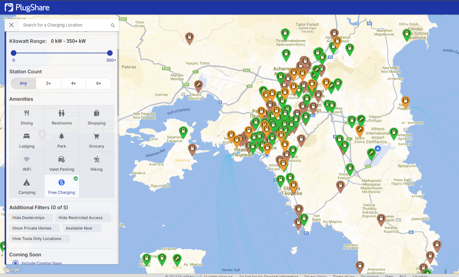

5 λεπτά πριν, chek2fire είπε
στο LIDL
Και όχι μόνο, η Electrip έχει ακόμα δωρεάν φόρτιση, το ΣΕΑ Σείριος, κάποιοι δημοτικοί φορτιστές, Leroy Merlin επίσης (τουλάχιστον εδώ Θεσσαλονίκη).

13 λεπτά πριν, Ntinaras είπε
Στην Αττικη μονο, εχει καπου 150.
ωραιο. το τσεκαρα λιγο για μενα. ο ενας ειναι στα 3χλμ και ξερω απο πρωτο χερι οτι δεν θα ειναι ποτε διαθεσιμος γιατι τον εχω δει μιας που παω μια φορα το μηνα περιπου. ο αλλος ειναι σε μεγαλο λιντλ με 30λεπτα μαξ χρηση και παλι στα 2χλμ. δεν ξερω με 30 λεπτα ποσο φορτιζει, γραφει 20kw.
Στα lidl βγαζει μαχ 20kw το DC.
Το max του AC δε το ξερω, καθως το δικο μου σε AC τραβαει μαξ μονο 3.6
