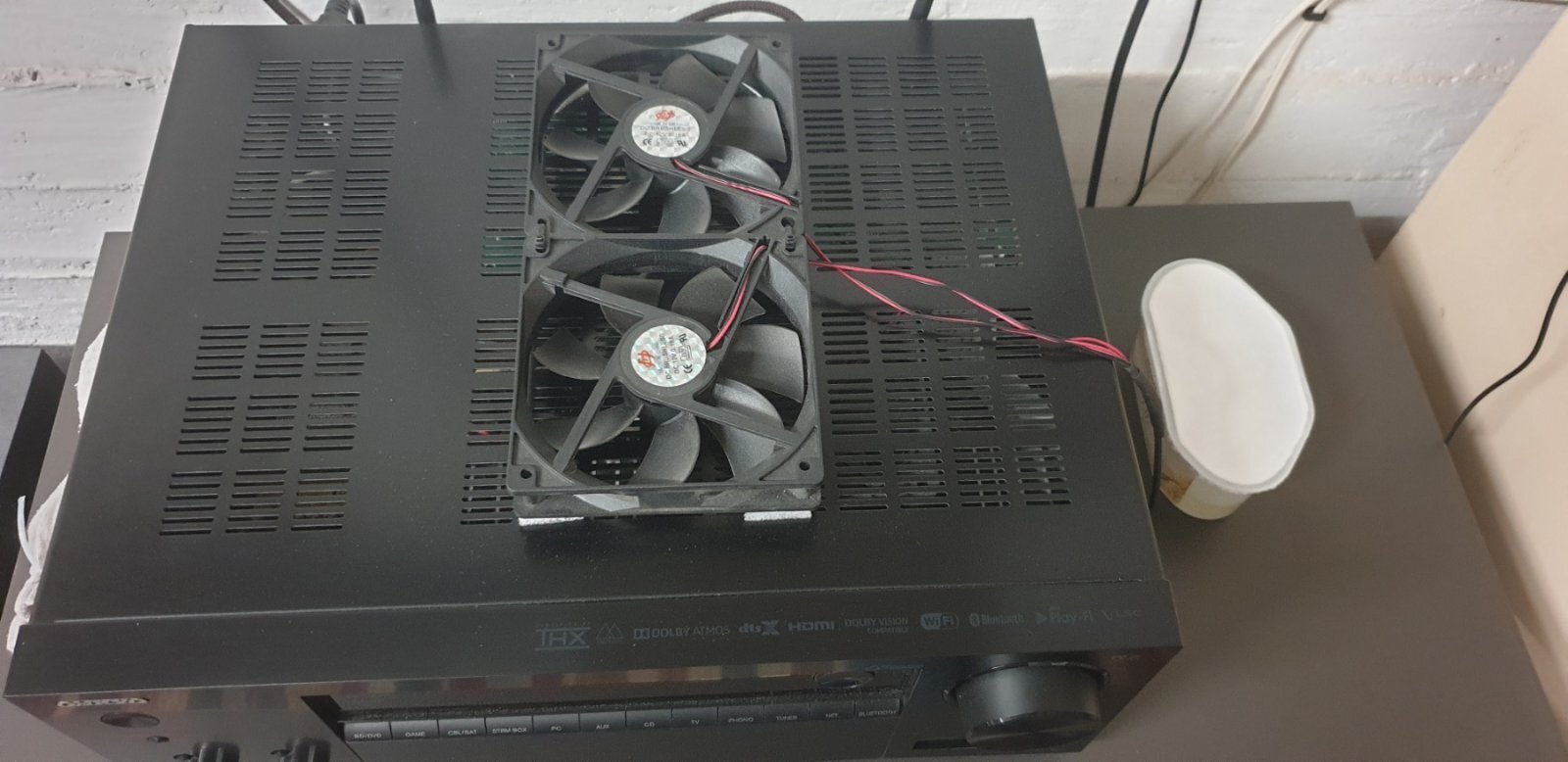

tarantules Δημοσ. 31 Δεκεμβρίου 2023 Δημοσ. 31 Δεκεμβρίου 2023 Μπορείς να βάλεις 2 μεγάλα ανεμιστηράκια υπολογιστή στις γρύλιες του ενισχυτή σου που λογικά θα έχει. Εγώ στον δικό μου έχω βάλει 2 ανεμιστήρια προληπτικά αν και ποτέ δεν μου σηκώνει θερμοκρασίες. Spoiler

Επισκέπτης Δημοσ. 1 Ιανουαρίου 2024 Δημοσ. 1 Ιανουαρίου 2024 17 ώρες πριν, tarantules είπε Μπορείς να βάλεις 2 μεγάλα ανεμιστηράκια υπολογιστή στις γρύλιες του ενισχυτή σου που λογικά θα έχει. Εγώ στον δικό μου έχω βάλει 2 ανεμιστήρια προληπτικά αν και ποτέ δεν μου σηκώνει θερμοκρασίες. Απόκρυψη περιεχομένων Ακριβώς αυτό θέλω να κάνω αλλά αν γίνεται με κάποιο τρόπο, εντός του μηχανήματος(αν δεν γίνεται, Οκ ακόμα και όπως τα έχεις εσύ)-από που τροφοδοτείς όμως τα ανεμιστηράκια? 13 ώρες πριν, @topos είπε Καταρχάς αερίζετε όλο το μηχάνημα είναι μέσα σε ντουλάπι? Εγώ το μακρινό ~2000 που είχαμε στο σπίτι αντίστοιχο μέσα σε ντουλάπι έκανα 2 τρύπες στο πίσω μέρος και έβαλα 2 ανεμιστήρες να ρουφάνε αέρα από έξω. Εάν θυμάμαι καλά ήταν 12αρηδες και 240v και τους είχα κουμπώσει σε υποδοχή μπριζας ρεύματος που είχε ο ενισχυτης. Αλλά όντως καλό είναι να πάει πρωτα σε κανένα ηλεκτρονικό να το τσεκαρεις εφόσων έχεις ήδη θεματακια μην λαμπαδιασεις χριστουγεννιάτικα.. Δεν είναι ότι έχει θέμα, από πάντα το έκανε : όταν έπαιζε πολύ δυνατά για αρκετή ώρα,άκουγα το "κλακ"-ρελεδάκι και έκοβε η μουσική, ήταν πολύ ζεστό πάνω όταν το ακουμπούσα, αλλά δεν είναι λογικό αφού δεν έχει ενεργητική ψύξη(ανεμιστήρα εντός)? 14 ώρες πριν, TopCLR είπε Αν έχει στοιβάξει κάμποση σκόνη πάνω στα εξαρτήματα οι πατέντες με εξωτερικούς ανεμιστήρες θα το σώσουν; Δεν είναι πιο λογικό να ανοιχτεί και να καθαριστεί από την σκόνη πρώτα; Αν θέλει μετά (ή αν συνεχίζει το πρόβλημα) ας βάλει και ανεμιστήρες. Το έχω ανοίξει και καθαρίσει: ΚΟΥΦΕΤΟ😎
tarantules Δημοσ. 1 Ιανουαρίου 2024 Δημοσ. 1 Ιανουαρίου 2024 5 minutes ago, VanelloS said: Ακριβώς αυτό θέλω να κάνω αλλά αν γίνεται με κάποιο τρόπο, εντός του μηχανήματος(αν δεν γίνεται, Οκ ακόμα και όπως τα έχεις εσύ)-από που τροφοδοτείς όμως τα ανεμιστηράκια? Εγώ τα συγκεκριμένα τα έχω συνδέσει σε ένα καλώδιο usb και το έβαλα πάνω σε ένα περισσευούμενο φορτιστή κινητού.Αγόρασα και ένα dimmer usb θηλυκό σε αρσενικό να ρυθμίζω τις στροφές να μην ακούγονται δυνατά όταν παίζει ταινίες, αλλά αυτό αν θες το βάζεις.Υπήρχε η δυνατότητα να μην χρησιμοποιήσω εξωτερικό φορτιστή για την τροφοδοσία και απλά να συνδέσω το usb καλώδιο στην πίσω θύρα usb του ενισχυτή που συνήθως την έχουν μόνο για firmware update αλλά προτίμησα να μην το κάνω.
Επισκέπτης Δημοσ. 1 Ιανουαρίου 2024 Δημοσ. 1 Ιανουαρίου 2024 2 λεπτά πριν, tarantules είπε Εγώ τα συγκεκριμένα τα έχω συνδέσει σε ένα καλώδιο usb και το έβαλα πάνω σε ένα περισσευούμενο φορτιστή κινητού.Αγόρασα και ένα dimmer usb θηλυκό σε αρσενικό να ρυθμίζω τις στροφές να μην ακούγονται δυνατά όταν παίζει ταινίες, αλλά αυτό αν θες το βάζεις.Υπήρχε η δυνατότητα να μην χρησιμοποιήσω εξωτερικό φορτιστή για την τροφοδοσία και απλά να συνδέσω το usb καλώδιο στην πίσω θύρα usb του ενισχυτή που συνήθως την έχουν μόνο για firmware update αλλά προτίμησα να μην το κάνω. Εμένα 100% δεν έχει θύρα usb είναι λίγο Κολοκοτρωνέικος !🤓 Επειδή δεν έχω ασχοληθεί πάλι ,τα ανεμιστηράκια τύπου υπολογιστή τι βύσμα κατάληξης έχουν ,δηλαδή αυτό που λες ότι το σύνδεσες σε usb πώς έγινε ακριβώς ; Υπάρχει κάποιος αντάπτορας; Εαν μπορείς και σου είναι εύκολο μπορείς να μου στείλεις μία φωτογραφία;
tarantules Δημοσ. 1 Ιανουαρίου 2024 Δημοσ. 1 Ιανουαρίου 2024 Τα ανεμιστήρια τα είχα πάρει από ebay και είχαν την κλασική 4πολική για να τα συνδέσεις στον υπολογιστή.Τα έκοψα , τα σύνδεσα μεταξύ τους και έγδυσα ένα καλώδιο usb και τα σύνδεσα.Αν δεν το έχεις με τις συνδέσεις , μπορείς να παραγγείλεις έτοιμα από ali ή ebay.Σαν αυτό πχ που έχει και διακόπτη on/off.
Επισκέπτης Δημοσ. 1 Ιανουαρίου 2024 Δημοσ. 1 Ιανουαρίου 2024 8 λεπτά πριν, tarantules είπε Τα ανεμιστήρια τα είχα πάρει από ebay και είχαν την κλασική 4πολική για να τα συνδέσεις στον υπολογιστή.Τα έκοψα , τα σύνδεσα μεταξύ τους και έγδυσα ένα καλώδιο usb και τα σύνδεσα.Αν δεν το έχεις με τις συνδέσεις , μπορείς να παραγγείλεις έτοιμα από ali ή ebay.Σαν αυτό πχ που έχει και διακόπτη on/off. Είσαι πάρα πολύ δυνατός😎 Αυτά Ελλάδα δεν υπάρχουν σε e-shop ας πούμε ή άλλου? Επίσης: 1. Για να μπουν εντός του ενισχυτή παίζει? Και 2. Είδες διαφορά? Παίζει "άκοπα" πλέον?
tarantules Δημοσ. 1 Ιανουαρίου 2024 Δημοσ. 1 Ιανουαρίου 2024 16 minutes ago, VanelloS said: Είσαι πάρα πολύ δυνατός😎 Αυτά Ελλάδα δεν υπάρχουν σε e-shop ας πούμε ή άλλου? Επίσης: 1. Για να μπουν εντός του ενισχυτή παίζει? Και 2. Είδες διαφορά? Παίζει "άκοπα" πλέον? Τον ενισχυτή τον πήρα μεταχειρισμένο και ακριβώς κάτω από τις γρύλιες έχει δικό του ανεμιστήρα 120άρι ο οποίος δεν έχει δουλέψει ποτέ.Όταν ρώτησα τον προηγούμενο κάτοχο μου είπε οτι δεν είχε παρατηρήσει ποτέ να δουλεύει οπότε ισχύουν δυο τινά...Ή ήταν χαλασμένος (λίγο απίθανο) ή το κύκλωμα που ενεργοποιεί τον ανεμιστήρα μέσω του αισθητήρα θερμοκρασίας είναι ρυθμισμένος σχετικά ψηλά ώστε να παίρνει μπρος στα μεγάλα ζόρια.Επειδή εγώ όμως δεν ξέρω τι από τα δυο ισχύει , προληπτικά έχω βάλει 2 120άρια να παίζουν μόνιμα σε χαμηλές στροφές.Πάντως και πριν κάνω την πατέντα με τα ανεμιστήρια δεν μου ζεσταινόταν καθόλου ο ενισχυτής ακόμα και μετά από 2 συνεχόμενες ώρες που έπαιζε. Αυτό που ρωτάς αν υπάρχουν σε eshop ελληνικό δεν το γνωρίζω.
