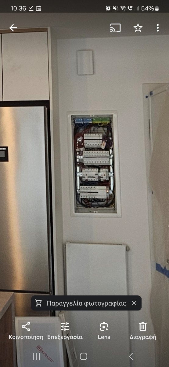

Καλησπέρα, θέλω να τοποθετήσω ένα  αντικεραυνικο στον πίνακα σε καινούργιο σπίτι με τριφασική παροχή. Σκέφτομαι για ένα της raycap αλλά εκτός από θέμα κόστους) επειδή καταλαμβάνει 8 θέσεις και ίσως είμαι οριακά θα ήθελα να μάθω κάποια εναλλακτική περίπτωση.
Δεν καταλαβαίνω τι πρέπει να κοιτάξω ακριβώς και προτιμώ να κάνω την επιλογή εγώ και όχι ο ηλεκτρολόγος.
Ο πίνακας είναι της Hager Volta 4 σειρών και ασφάλειες της Schneider Electric.
Βαλε ΑΒΒ θελει 4 θεσεις .
Πλεον εγω μονο ΑΒΒ εμπιστευομαι , εχω φαει φολες απο πολλες αλλες μαρκες
Επισης ευλαβικη τηρηση των 50 ποντων στο καλωδιο γειωσης για να δουλεψει σωστα
Επεξ/σία από villasg

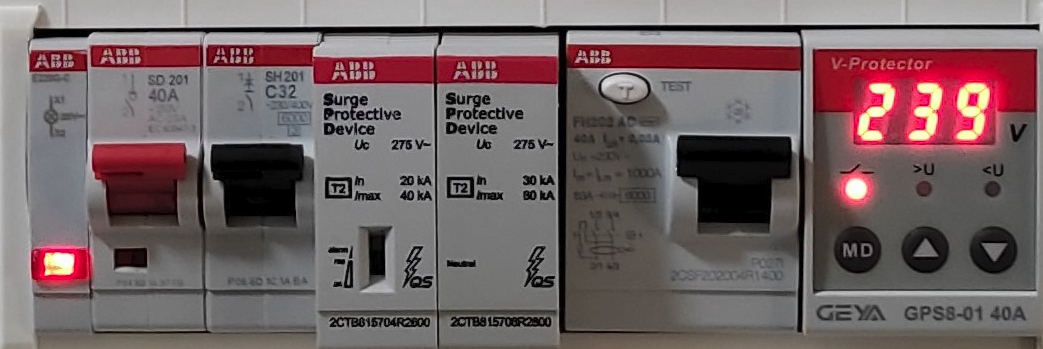

34 λεπτά πριν, villasg είπε
Θέλει και θέσεις για την διάταξη προστασίας του απαγωγού που συνήθως παραλείπεται λόγω άγνοιας στο αντικείμενο
7 λεπτά πριν, nvel είπε
σωστα ειναι κρυφος σε μενα και τον ξεχναω

Αυτό είναι για τριφασικό? Άρα σύνολο 5 θέσεις?
Αυτο ειναι μονοφασικο 3 θεσεις με τον διανομεα της γειωσης
13 λεπτά πριν, Spira είπε
Μπορείτε να μου πείτε πιο μοντέλο είναι αυτό?
Abb Αντικεραυνικό Πίνακα Τύπου T2 / T3 Διπολικό Μέγιστου Ρεύματος Εκφόρτισης 20kA με Αποσπώμενα Φυσίγγια

12 ώρες πριν, villasg είπε
αναφέρθηκα σε διατάξεις προστασίας του απαγωγού όχι στο μπλοκ που φαίνεται στην φωτογραφία
