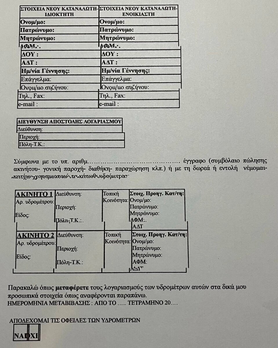

gousias Δημοσ. 15 Φεβρουαρίου 2024 Μέλος Δημοσ. 15 Φεβρουαρίου 2024 (επεξεργασμένο) 33 λεπτά πριν, Kthulhou είπε μάλλον, κάποιες οπές απ όπου θα έπρεπε να ρέει το μελάνι, είναι εντελώς ξερές πλέον. Αν μπορείς να βγάλεις την κεφαλή προσεκτικά, ίσως το σώσεις ΑΝ οι ηλεκτρικές επαφές απέχουν από τη διαδρομή μελανιού, ένας τζάμπα τρόπος είναι με να αφήσεις σε ζεστό νερό να μαλακώσουν τα ξεραμένα μελάνια ΦΥΣΙΚΑ ΥΠΑΡΧΕΙ ΡΙΣΚΟ, ΑΝ ΒΡΑΧΟΥΝ ΟΙ ΕΠΑΦΕΣ.....ΚΑΠΟΥΤ κ εννοείται θα πρέπει να στεγνώσει πάρα πολύ καλά μετά, πριν την ξαναφορέσεις στο μηχάνημα Κεφαλή ΜΗΝ βάλεις ισοπροπυλική κλπ, ζημιά θα γίνει αντί για καλό. Ευχαριστώ για την πρόταση, αν και θα δυσκολευτώ μάλλον να προβώ σε τέτοια ενέργεια. Ίσως αν έβρισκα και κάποιο βίντεο οδηγό να ένιωθα μεγαλύτερη ασφάλεια. Πάραυτα, επισυνάπτω και εκτύπωση που απεικονίζει το πρόβλημα, μήπως και βοηθά σε μία καλύτερη κατανόηση του προβλήματος. Το ψηφιακό αρχείο εννοείται ότι είναι απόλυτα ευθυγραμμισμένο σε αντίθεση με αυτό το αποτέλεσμα. 16 λεπτά πριν, SeNNinhA είπε Driver δοκιμασες να ξαναπερασεις ή να κανεις update? Απ ότι λες δεν ειναι θεμα ξεραμενων μελανιων στις κεφαλές αλλα είτε στην ευθυγράμιση τους είτε στην διαχείρισή τους. Δεν υπαρχει ευκολη ή οικονομική λυση. Συνηθως η επισκευη δεν συμφερει και πας για αγορα νεου. Sorry Δεν υπάρχει νεότερη εγκατεστημένη έκδοση οδηγού και γενικότερα software από αυτά που πέρασα ήδη. Ο σκοπός είναι μήπως μπορεί να σωθεί. Πάλι δυσάρεστη εμπειρία με HP που κράτησε μόλις σχεδόν 14 μήνες πριν κάποια χρόνια, όταν δεν ήταν υποχρεωμένοι οι έμποροι να παρέχουν παρά μόνο 12μηνη εγγύηση. Επεξ/σία 15 Φεβρουαρίου 2024 από gousias
SeNNinhA Δημοσ. 15 Φεβρουαρίου 2024 Δημοσ. 15 Φεβρουαρίου 2024 (επεξεργασμένο) 52 λεπτά πριν, gousias είπε Ευχαριστώ για την πρόταση, αν και θα δυσκολευτώ μάλλον να προβώ σε τέτοια ενέργεια. Ίσως αν έβρισκα και κάποιο βίντεο οδηγό να ένιωθα μεγαλύτερη ασφάλεια. Πάραυτα, επισυνάπτω και εκτύπωση που απεικονίζει το πρόβλημα, μήπως και βοηθά σε μία καλύτερη κατανόηση του προβλήματος. Το ψηφιακό αρχείο εννοείται ότι είναι απόλυτα ευθυγραμμισμένο σε αντίθεση με αυτό το αποτέλεσμα. Δεν υπάρχει νεότερη εγκατεστημένη έκδοση οδηγού και γενικότερα software από αυτά που πέρασα ήδη. Ο σκοπός είναι μήπως μπορεί να σωθεί. Πάλι δυσάρεστη εμπειρία με HP που κράτησε μόλις σχεδόν 14 μήνες πριν κάποια χρόνια, όταν δεν ήταν υποχρεωμένοι οι έμποροι να παρέχουν παρά μόνο 12μηνη εγγύηση. Κανε unistall τον printer από το σύστημα και διαγραφή όλων των drivers και ότι αλλού βοηθητικού προγράμματος. Ξανασεταρισε τα όλα από την αρχή. Τσεκαρε και το firmware του εκτυπωτή. Παίξε λίγο χειροκίνητα και την ταινία κίνησης της καφαλης του. Δες μήπως υπάρχει κάτι εκεί που θέλει καθάρισμα. Το πρόβλημα είναι ξεκάθαρα στην ευθυγράμμιση. Πιθανά να τσ έκανες και ολα αυτα που γράφει το link αλλά ας το παραθέσω. https://www.epsonprintersupportpro.us/blog/epson-print-head-alignment/ Επεξ/σία 15 Φεβρουαρίου 2024 από SeNNinhA 1
Kthulhou Δημοσ. 15 Φεβρουαρίου 2024 Δημοσ. 15 Φεβρουαρίου 2024 ok, sorry, νόμιζα πως άφηνε κενά στις εκτυπώσεις. αυτό θέλει ευθυγράμμιση (alignment) και όχι καθαρισμό , ό,τι είπα πριν, άκυρο. 1. προσπάθησε μέσα από το menu του εκτυπωτή 2. η κεφαλή κινείται δεξια κ αριστερά, κ λογικά κάπου έχει μια διάφανη ταινία με πολύ ψιλές γραμμές διαβάθμισης, από αριστερά ως δεξιά, σε όλο το μήκος του μηχανήματος (encoder strip). Παίρνεις ένα πανάκι για γυαλιά ΠΟΥ ΝΑ ΜΗΝΑΦΗΝΕΙ ΣΚΟΥΠΙΔΑΚΙΑ , το βρέχεις ΕΛΑΧΙΣΤΑ με ζεστό νερό κ καθαρίζεις ΑΠΑΛΑ αυτή την ταινία. με μεράκι κ κανάκη, όχι ζόρι, όχι βιασύνες. Αυτές οι γραμμές διαβάθμισης δίνουν στίγμα για το που βρίσκεται η κεφαλή, πόσο κινήθηκε manual https://www.manualslib.com/manual/549932/Epson-Workforce-Wf-3530.html#product-WorkForce WF-3520 πήγαινε από σελίδα 242 κ μετά, πήγαινε στην 250 1 1
