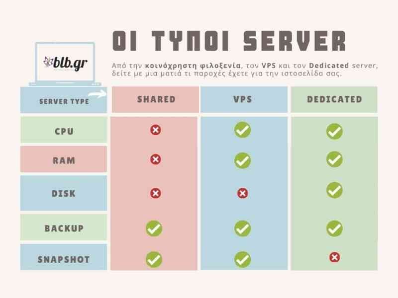

changlee Δημοσ. 7 Μαρτίου Share Δημοσ. 7 Μαρτίου Για να πωλήσει ένα eshop χρειάζεται να συμπληρωθεί ένα παζλ όπου αν λείπει ένα κομμάτι, τότε δεν ολοκληρώνεται η πώληση. Στο κομμάτι απόδοση, ταχύτητα και εμπειρία χρήστη (UX) τον πρώτο ρόλο παίζει ο server. Χωρίς VPS ένα eshop δεν μπορεί να μετρήσει τα δεδομένα της απόδοσης του. Χρειάζεται να γνωρίζουμε την διαφορά της VPS από της κοινόχρηστης φιλοξενίας. Για να μπορέσουμε σοφά να επιλέξουμε. Εγώ όλους τους πελάτες μου τους ξεκινάω με ένα μικρό VPS ώστε να δούμε τι πόρους (CPU/RAM) χρειάζεται και προχωράει κατ'αυτό τον τρόπο. Έτσι βελτιστοποιούμε αρχικά την απόκριση του server κάτω από 0,3" και μετά το ίδιο το eshop. Φυσικά άλλο VPS χρειάζεται ένα eshop με 100 προϊόντα και απλά χρώμα/μέγεθος, και άλλο VPS ένα eshop με δεκάδες χιλιάδες κωδικούς και πολλαπλά ειδικά πεδία (φίλτρα). Συνδέστε για να σχολιάσετε Κοινοποίηση σε άλλες σελίδες άλλες επιλογές
