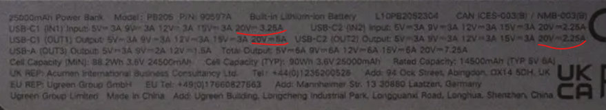

Όπως φαίνεται στην παρακάτω εικόνα, το εν λόγω power bank μπορεί να καλύψει όλες τις ανάγκες σου. Το Ugreen PB205 Power Bank 25000mAh 145W με Θύρα USB-A και 2 Θύρες USB-C Power Delivery / Quick Charge 3.0 Γκρι που βλέπεις στο skroutz (εδώ) μη σε μπερδεύει με την αναφορά στα 145 Watt. Αυτά αποτελούν τη μέγιστη ισχύ που μπορεί να δώσει το power bank όταν χρησιμοποιεί και τα δυο USB-C ports ταυτόχρονα.

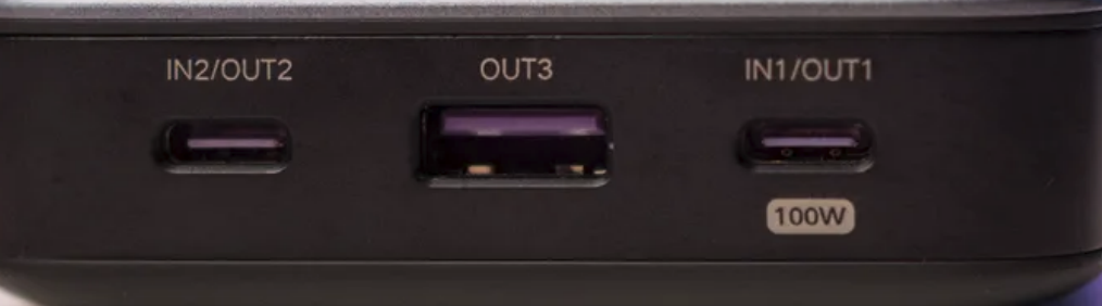

Όπως φαίνεται παρακάτω σε μια θύρα μπορεί να δώσει 100 Watt που φαίνεται και από τις προδιαγραφές στην παραπάνω εικόνα.
Π.χ. 20 V x 5 A = 100 Watt στο USB-C1 (Out1) και 20 V x 2,25 A = 45 Watt στο USB-C2 (Out2) άρα ΜΑΧ και για τις δυο θύρες 100 + 45 = 145 Watt.
