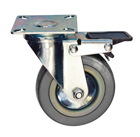

Petros Electron Δημοσ. 20 Μαρτίου 2024 Δημοσ. 20 Μαρτίου 2024 (επεξεργασμένο) 6 ώρες πριν, papoys1 είπε Εχω το πλυντηριο στην πίσω βεράντα και ήθελα να το σηκώσω περισότερο για τα νερά.Πήγα σε φίλο με μαντρα οικοδομών πήρα και έκοψα 4 καδρόνια 10χ10 και μηκους 70 εκατοστά και κάρφωσα πάνω ταβλες 70 εκατοστών και εγινε μία πολύ σταθερή βάση 70χ70. Εβαλα πάνω σε αυτή ένα λάστιχο ίδιων διαστάσεων και είμαι οκ. Αν θέλεις πιο πολύ ύψος βάλε δύο σειρες καδρόνια. Και εγω στην βεραντα το εχω. Πηγα και πηρα ροδακια που περιστρεφονται 360 μοιρες με φρενο και το σηκωσα ετσι. Επισης τα ροδακια ειναι καοτσουκ και δεν εχει κραυδαυσμους και επισης τα απαφαλιζω οποτε θελω και το κουνάω για να καθαρίζω απο κατω. Επεξ/σία 20 Μαρτίου 2024 από Petros Electron 2

Tsino Δημοσ. 20 Μαρτίου 2024 Δημοσ. 20 Μαρτίου 2024 36 minutes ago, Petros Electron said: Και εγω στην βεραντα το εχω. Πηγα και πηρα ροδακια που περιστρεφονται 360 μοιρες με φρενο και το σηκωσα ετσι. Επισης τα ροδακια ειναι καοτσουκ και δεν εχει κραυδαυσμους και επισης τα απαφαλιζω οποτε θελω και το κουνάω για να καθαρίζω απο κατω. τα βίδωσες στο πλαίσιο του πλυντηρίου ?
