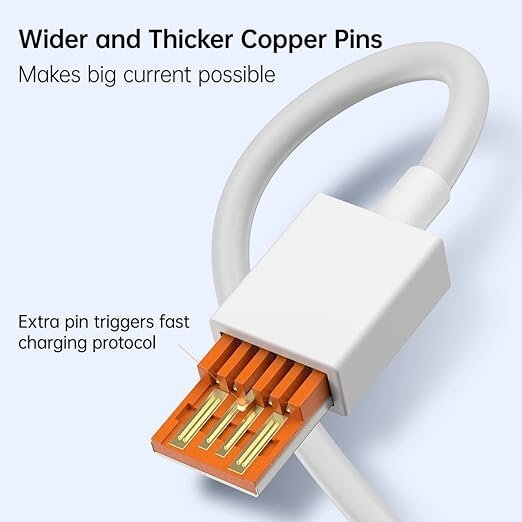

Λύση tasvar Δημοσ. 23 Μαρτίου 2024 Λύση Δημοσ. 23 Μαρτίου 2024 Υπάρχει ένα εξτρα pin στα καλωδιά της γρήγορης φόρτισης της Xiaomi. Νομίζω και στα realme. Αυτό που έχω βρεί και δουλεύει ΣΧΕΔΟΝ στον ίδιο χρόνο φόρτισης, είναι ένα baseus και ένα moxom . https://www.e-shop.gr/baseus-cable-cafule-type-c-2a-2m-grey-black-p-TEL.062546?gad_source=1&gclid=Cj0KCQjw-_mvBhDwARIsAA-Q0Q7CTel15IO6lmF8FKRTtway3U7r1ydm06TXhEAYu4G5-94UWuUP6psaAtkVEALw_wcB 2

tasvar Δημοσ. 23 Μαρτίου 2024 Δημοσ. 23 Μαρτίου 2024 2 λεπτά πριν, Bitbit είπε εντάξει μας κοροιδεύουνε. Υποτίθεται κοινό πρότυπο φόρτισης και σου τη φέρνουν πλαγίως για να αγοράζεις τα δικά τους. Ευχαριστώ παιδιά για τις πληροφορίες. Άρα μια χαρά είναι τα καλώδια μου (θεωρητικά) Βρήκα και την εικόνα που το εξηγεί. Πάντως υπάρχουν και xiaomi καλώδια στην αγορά, σαν αυτά της συσκευασίας... 1

JPaxilleas Δημοσ. 24 Μαρτίου 2024 Δημοσ. 24 Μαρτίου 2024 11 ώρες πριν, Bitbit είπε ναι έχεις δίκιο, βρήκα μερικά. Ελπίζω όλα τα xiaomi να κάνουν Πληροφοριακά στα σχόλια του βίντεο που σου ανέβασα (δες παρακάτω), αναφέρεται ο λόγος για τον οποίο δεν αναγνωρίζονται κάποια καλώδια καθώς και αυτά που δουλεύουν, δηλαδή η λύση στο πρόβλημά σου, για αυτό και το ανέβασα. Actually, if you look into the Xiaomi 33w charger and it's accompanying cable, you will see an a connector that looks like USB 3 except that there is only a single pin/contact in the middle. That is Xiaomi Mi turbo charge's secret. That pin corresponds to the CC pin in the USB-C connector. That is why most cables that isn't from Xiaomi/Zmi/Baseus does not trigger 33w charging (btw the decimal point means it's charging in 33w). The only cables I've ran across that even supports Mi turbo charge is only Xiaomi original cable and Zmi 6A cables. I have no idea why are they still using this "hacked" method of achieving USB PD, but if they were to sell and adapter that converts the "hacked" USB A port to a standard USB-C port. Then we wouldn't have all this trouble. 2
