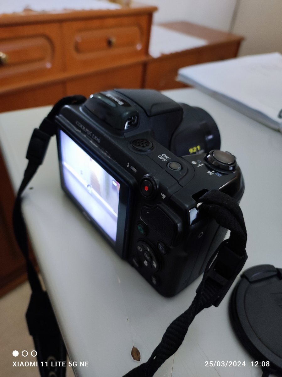

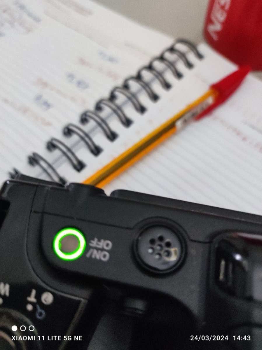

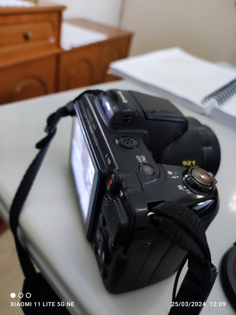

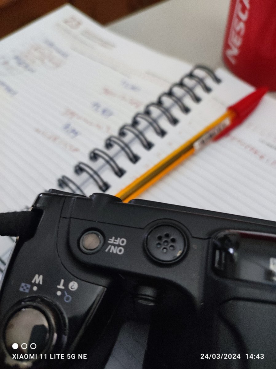

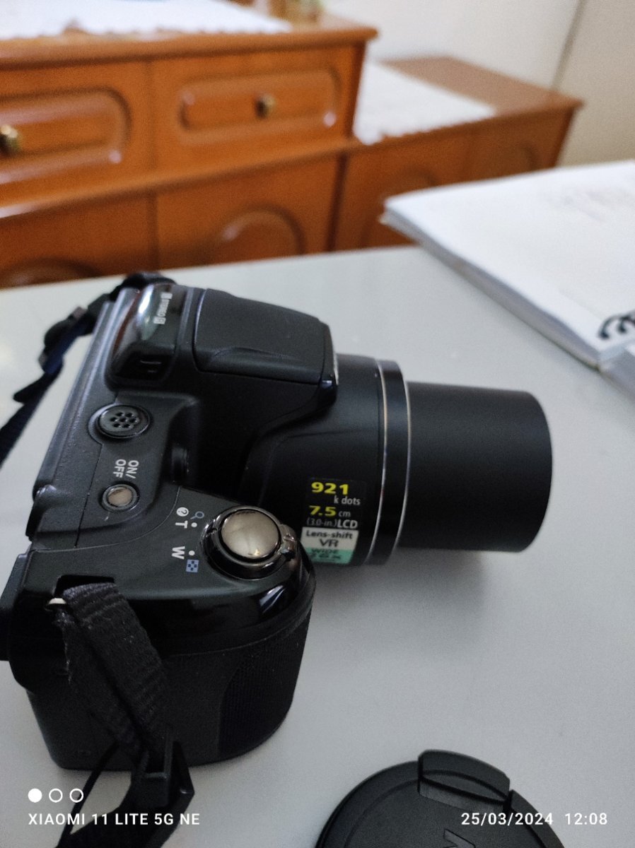

alfeios Δημοσ. 24 Μαρτίου Share Δημοσ. 24 Μαρτίου Εχω μια φωτογραφική μηχανη Nikon CoolPix L810 που δουλευε κανονικα Ξαφνικα χθες δεν ενεργοποιειται. Φυσικα εκανα αλλαγη στις μπαταριες και εβαλα νεες και μαλιστα δυο διαφορετικα set Οταν πατας το κουμπι on/off αυτο φωτιζεται και σβηνει σε 3-5 δευτερολεπτα. Η οθονη της δεν ενεργοποιεται ο φακος δεν ανοιγει.κλεινει. Κανενα κουμπι δεν πετιεται, Η μηχανη δηλαδη δεν ενεργοποιειται και κλεινει Τι να φταιει; Συνδέστε για να σχολιάσετε Κοινοποίηση σε άλλες σελίδες άλλες επιλογές
Λύση highpriest Δημοσ. 24 Μαρτίου Λύση Share Δημοσ. 24 Μαρτίου Μια παλιά Kodak που είχα το έκανε αυτό, όταν είχε χαλάσει ο μηχανισμός του φακού και επειδή δεν μπορούσε να τον βγάλει έξω κατα το άνοιγμα, έκανε ένα παρόμοιο αναβοσβήσιμο και έκλεινε μετά απο 5 δευτερόλεπτα. Όταν έψαξα σε διάφορα φόρουμ είδα πως δεν υπάρχει επίσημη λύση για εκείνο το μοντέλο, την εγχείρησα μόνος μου, καθάρισα τα πάντα μέσα και τσέκαρα όλες τις επαφές και σήμερα δουλεύει ακόμη κανονικά. Ξεκίνησα βέβαια να την ανοίγω με την παραδοχή στον εαυτό μου πως έτσι κι αλλιώς πάει για πέταμα. Οι τεχνικοί δεν πιάνουν παλιές κομπακτ επειδή δεν έχουν αξία ώστε να αξίζει το ποσό της επισκευής. Συνδέστε για να σχολιάσετε Κοινοποίηση σε άλλες σελίδες άλλες επιλογές
alfeios Δημοσ. 24 Μαρτίου Μέλος Share Δημοσ. 24 Μαρτίου 2 λεπτά πριν, highpriest είπε Μια παλιά Kodak που είχα το έκανε αυτό, όταν είχε χαλάσει ο μηχανισμός του φακού και επειδή δεν μπορούσε να τον βγάλει έξω κατα το άνοιγμα, έκανε ένα παρόμοιο αναβοσβήσιμο και έκλεινε μετά απο 5 δευτερόλεπτα. Ειναι πολυ πιθανον να φταει κι εδω ο μηχανισμος του φακου, γι αυτο δεν εχει κλεισει στην τελευταια απενεργοποιηση Συνδέστε για να σχολιάσετε Κοινοποίηση σε άλλες σελίδες άλλες επιλογές
highpriest Δημοσ. 24 Μαρτίου Share Δημοσ. 24 Μαρτίου Αν είναι ο μηχανισμός του φακού είσαι και τυχερός και άτυχος. (πχ αν ήταν σένσορας θα ήσουν μόνο άτυχος) Ατυχος στον φακό επειδή δεν πιάνουν οι τεχνικοί συνήθως, εκτός και αν πρόκειται για κόμπακτ κάποιας καλής αξίας Τυχερός, επειδή με άνοιγμα και ένα καλό καθαρισματάκι, μπορεί να το σώσεις. @babisskg ξέρεις κανέναν να πιάνει τέτοιας κατηγορίας compact; 2 Συνδέστε για να σχολιάσετε Κοινοποίηση σε άλλες σελίδες άλλες επιλογές
