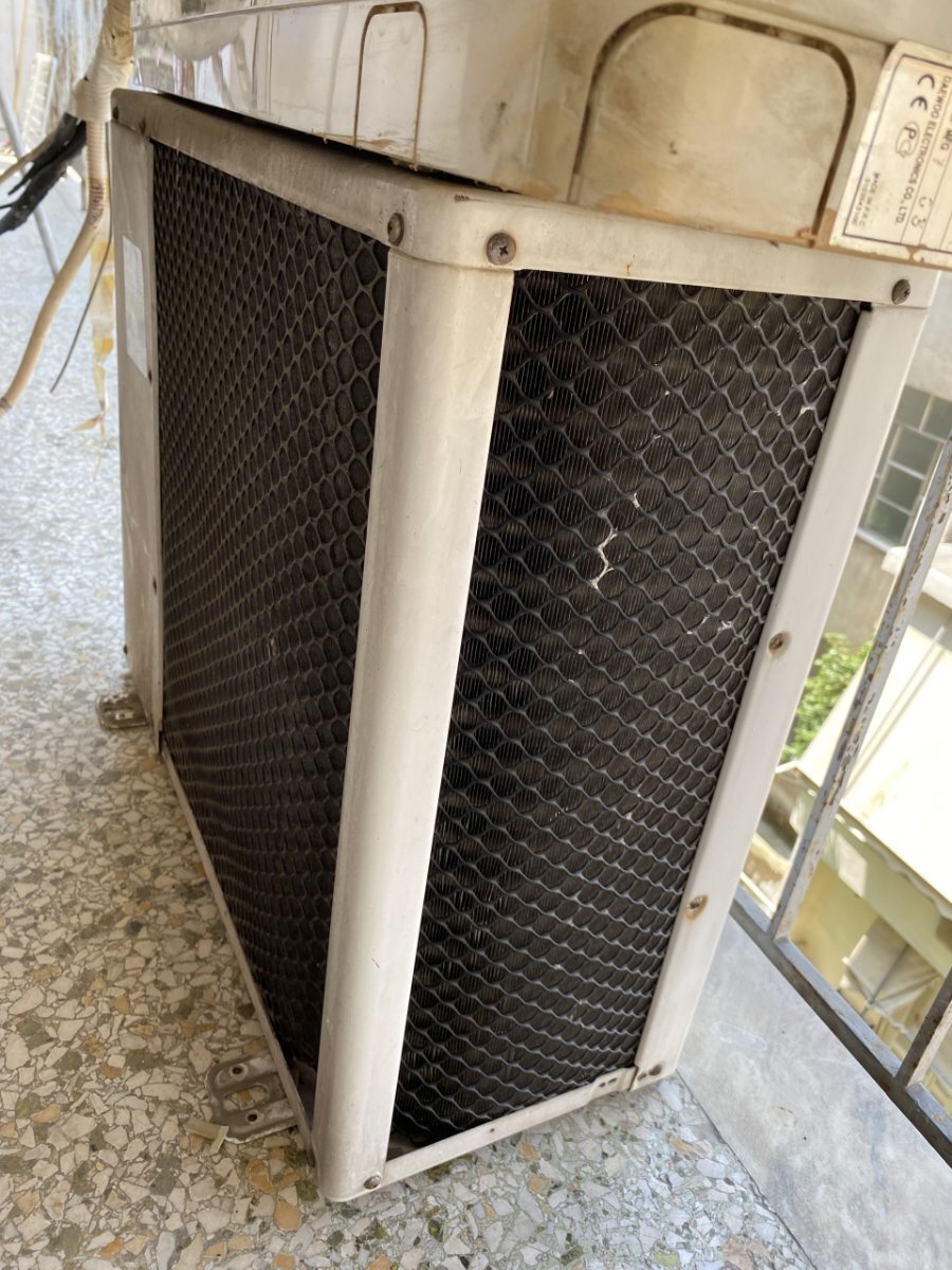

Πάντως το παλιό 20+ ετών Daewoo είχε. Μπορεί να πάει περιστέρι και στραβώσει τα φινς, σε ταράτσα μπορέι να υπάρχει κάποιο ζωντανό και να κάνει οποιαδήποτε ζημιά, ακόμα και παιδί να παίζει και να το χτυπήσει από απροσεξία. Τουλάχιστον έτσι το βλέπω εγώ....
Μόλις τώρα, Maurikycli είπε
^ και το αυτοκίνητο σου μπορεί να στο κουτσουλισει περιστέρι μέχρι να στο τρακαρουν όταν είναι παρκαρισμένο αλλά δεν στο πουλάνε με κλειστή θέση στάθμευσης δώρο  🫤

2 ώρες πριν, thanospl είπε
Το είδα από την αρχή και μου έκανε εντύπωση. Έτσι τα κάνουνε πια τα κλιματιστικά, χωρίς καμμιά προστασία του ψυγείου πίσω?
Καλύτερα έτσι, το καθαρίζεις πολύ πιο εύκολα με λίγο νεράκι. Αν και τώρα που το ξαναβλέπω σαν να λείπει ένα κομμάτι που κουμπώνει εκεί φαίνεται..
Δες εδώ στο 14:25
Πριν να βάλει το 20% επιστροφή στα κλιματιστικά το είχε στα ψυγεία και δεν το πήρα χαμπάρι;
Δεν νομίζω ότι εμποδίζει αυτό το γκριλ να περάσει το νερό. Απλά το κάνανε (δεν ξέρω ποιες αν όχι όλες οι μάρκες) για λόγους καθαρά οικονομίας.. Αυτό πιστεύω
Επεξ/σία από thanospl
20 λεπτά πριν, thanospl είπε
Μπορεί και για λόγους βάρους, όντως ψιλο γυφτιά είναι πάντως 😄
