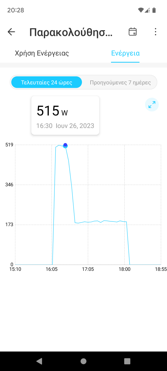

Είχε τοποθετηθεί το Πάσχα μέσω του ανακύκλωνω συσκευή το Daikin Ftxc25c 9000 btu . Τώρα με τις ζεστές το έβαλα 2,3 φορές στη ψύξη και ανεβάζω κάποιες , μικρές ενδείξεις ως feedback .
περιοχη Πειραιάς. , με εξωτερική 31 βαθμούς και ζητούμενη 24 σε υπνοδωμάτιο 12 Τ.μ.
