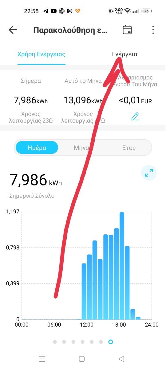

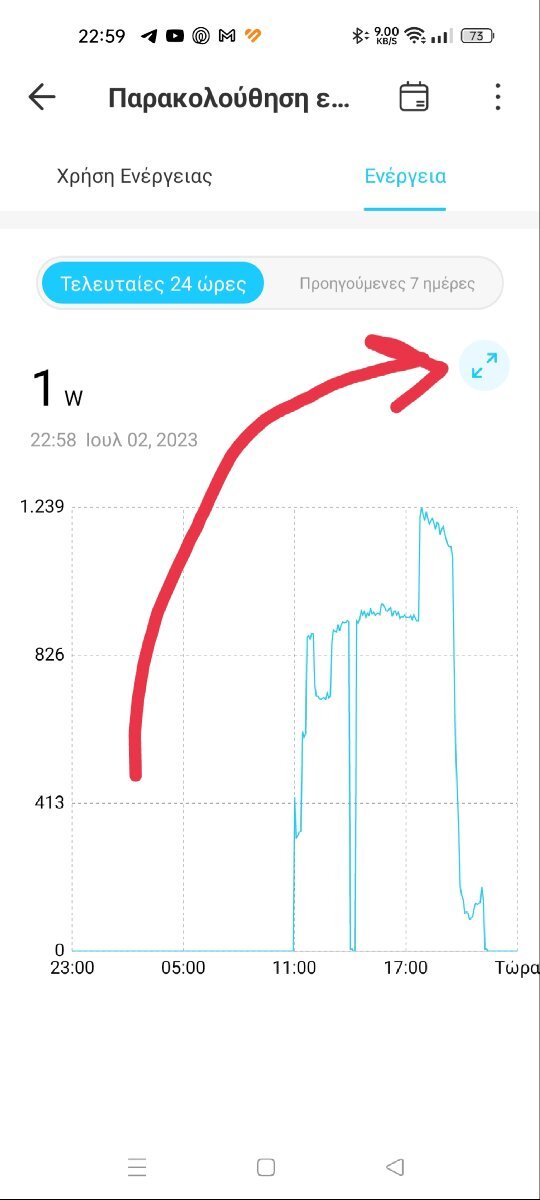

Παιδιά, μόλις ενεργοποίησα μια tapo p110. Πως μπορώ να ενεργοποιήσω αυτά τα αναλυτικά σχεδιαγράμματα με τις αναλυτικές καταναλώσεις;
Δεν χρειάζεται να κάνεις κάτι μπαίνεις στην πρίζα κάνεις κύλιση από κάτω προς τα πάνω και βλέπεις την ένδειξη και αν πατήσεις εμφάνιση περισσότερων βλέπεις τα σχεδιαγραμματα

α οκ! Αυτό το είχα δει!
Απλά έβλεπα αυτού του τύπου που ανεβάζετε και νόμιζα πως έπρεπε να κάνω κάτι τέτοιο με home assistance ή κάτι τέτοιο

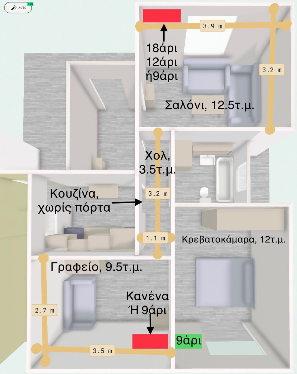

Σύμφωνα με την εικόνα, τι μου προτείνετε; Το πράσινο σημαίνει πως το έχω ήδη, τα κόκκινα είναι προς αγορά, πιθανές τοποθετήσεις..
σημείωση: το 9ρακι της κρεβατοκάμαρας φέρνει λίγη δροσιά στο χωλ και την κουζίνα, λίγη μεν αλλά κάτι φέρνει..
Σε ποια περιοχή είσαι; Θα τα δουλέψεις και θέρμανση  ώστε να μην ανάβεις την σόμπα; (που με τις τιμές του ρεύματος, βγάλε τη από εκεί και πήγαινε την στην αποθήκη)
Τα κόκκινα σημεία μου φαίνονται ΟΚ για τοποθέτηση των άλλων μηχανημάτων..
Παντού θα έβαζα 9άρια, εκτός αν μένεις σε κάποια περιοχή με τρελά κρύα και κουφώματα με μονό τζάμι, να πήγαινες για 12αρι στο σαλόνι.., πιστεύω θα είναι υπέρ-αρκετά..
Αν θες να δουλέψεις και θέρμανση ή γενικά αρκετά θέρμανση, καλύτερα να δεις για toshiba,daikin,Mitsubishi,Fujitsu..
Θυμίζω για θέρμανση θέλουμε λειτουργία 24/7, όπως καλά θα ήταν να ενεργοποιήσεις νυκτερινό ρεύμα αν δεν το έχεις κάνει..
Για σύνδεση με home assistant κλπ δεν γνωρίζω ας πούνε τα παιδιά..
9 άρια παντού με αυτά τα τ.μ.
Εχε υπόψη σου ότι η ψύξη δεν μεταφέρεται σαν αίσθηση σε άλλους χώρους όσο εύκολα νομίζουμε.
Ο ζεστός αερας όπως ξέρουμε πηγαίνει προς τα πάνω και εγκλωβίζεται σε κάθε δωμάτιο ή στο χωλ του σχεδίου από το ύψος των κουφωμάτων. Αυτός ο αερας δεν μπορεί να περάσει από το αιρ-κοντίσιον για να κρυώσει. Έτσι βάζοντας την ψύξη προς το χωλ για να πάει στο γραφείο δεν θά το δροσίσεις παρά ελάχιστα και προς τα πόδια( ο κρύος αερας πάει κάτω). Το σαλόνι από την άλλη δεν θα πιάνει την απαιτούμενη θερμοκρασία λόγω του ότι ο κρύος αερας θα πηγαίνει άλλου.
12αρι θα έβαζα μόνο αν κάποιο από τα δωμάτια είναι αισθητά πιο κρύο το χειμώνα ή αντίστοιχα ζεστό το καλοκαίρι από το υπόλοιπο σπιτι αν και τα τ.μ είναι λίγα.
9 αρακια λοιπόν και καλό είναι να δουλεύουν και τα τρία μαζί.
Για την Κουζινα θα έβαζα και έναν ανεμιστήρα οροφής.
Συμφωνώ, ο μόνος λόγος που θα έβαζα 12αρι στο σαλόνι, είναι επειδή η διαφορά ήταν +30€ από το 9αρι…
