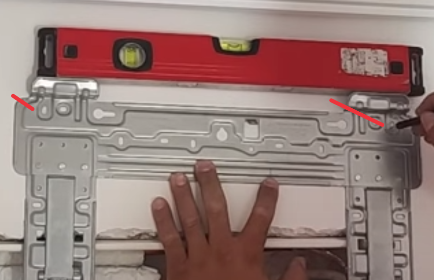

3 ώρες πριν, hp8 είπε
η βάση αλφαδιάζεται από τις οβαλ τρύπες  Αν ο εγκαταστατης τις έχει χρησιμοποιήσει Ξεκρεμάς - ανασηκώνεις το εσωτερικό και αλφαδιάζεις με τις οβαλ τρύπες φωτο Εναλλακτικά βαζεις αλφάδι πάνω στην εσωτερική μονάδα και απ τη μεριά που γέρνει βαζεις λίγο χαρτί- αλουμινόχαρτο εσωτερικά στο πάνω της  πιάστρας να σηκωθεί Υπάρχει περίπτωση να ειναι πάνω από τις σωλήνες του φρεον η σωλήνα της αποχέτευσης η η τρύπα  στον τοίχο να μην έχει  σωστή κλίση ?

Αλφάδιασμα από τα γατζάκια βλέπω εγώ πάντως 🤣
  Reveal hidden contents
Δεν νομιζω να ειναι πανω απο του σωληνες, επισης φαινεται να ειναι αλφαδιασμενη η εσωτερικη μοναδα. Οπως βλεπω απλα πρεπει να μην εχει σωστη κληση ο σωληνας αποχετευσης.
Λογικα θελει να κατσει πιο ψηλα η εσωτερικη μοναδα 3-4 ποντους (πραγμα που δεν θελω γιατι ειμαι οριακα στους 12 ποντους απο ταβανι)η να κατεβει πιο χαμηλα ο σωληνας αποχετευσης(παρεμβαλει το μεταλλικο πλαισιο απο τα ρολα εξωτερικα). Συντομα που θα αλλαξω κουφωματα θα δω τι μπορει να γινει.Μεχρι τοτε απολαμβανω την ωραια οσμη κυριως στην εκκινηση του κλιματιστικου. : /
