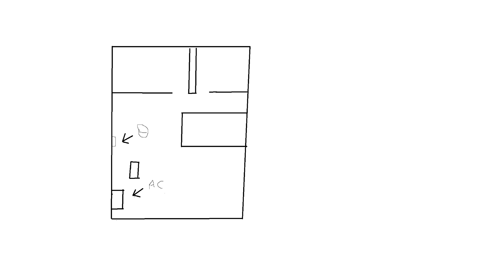

Δεν μπόρεσα να σε παρακολουθήσω. Μπορείς να μας κάνεις μια κάτοψη;
Τοποθετώντας το χειριστήριο στο τραπεζάκι και ενεργοποιώντας το follow me πηγαίνει περισσότερος κρυος αέρας προς τα δωμάτια,μου κανει τεράστια εντύπωση γιάτι δεν είναι και στην ποιο βολκή θέση  το ac για να πάει μέσα στα δωμάτια ο αέρας αλλά δείχνει να δουλεύει πολύ καλα το follow me
Με ζητούμενη στο κλιματιστικο 26,5  και ταχύτητα ανεμιστήρα στο 20% οριακά με καλύπτει και το δεύτερο δωμάτιο για να μπορείς να κοιμηθείς,αν κατεβάσω στους 26 και ανεβάσω ταχύτητα στον ανεμιστήρα  στο 40-50% πιστεύω θα είναι ακόμη καλυτερα στο τελευταίο δωμάτιο απλα μετα δεν κάθεσαι στο σαλόνι

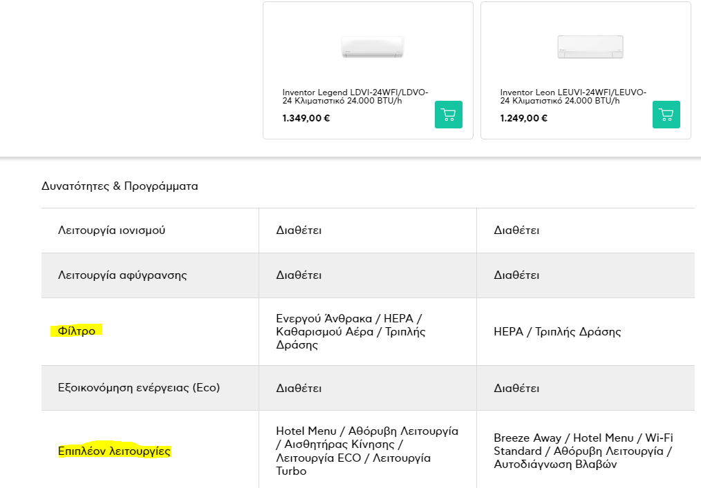

Η διαφορά των €100 έχεις υπόψη από που προκύπτει; Στην σύγκριση δεν φαίνεται κάτι σημαντικό:image.png.5f65e698f718ccdd609570eae32dd34b.png
Λογικά σε αυτά που έχεις σημειώσει. Ρίξε μια ματιά και στο site της Inventor.
H μόνη διαφορά που βλέπω ανάμεσα σε Leon και Legend από το site είναι ότι το δεύτερο έχει μια λειτουργία θέρμανσης των πτερυγίων για την αποφυγή προβλημάτων με πάγο σε ζόρικες συνθήκες παγωνιάς, και μια επίστρωση χρυσού σε σωλήνες συμπύκνωσης για μεγαλύτερη διάρκεια ζωής.
Επεξ/σία από bebius
