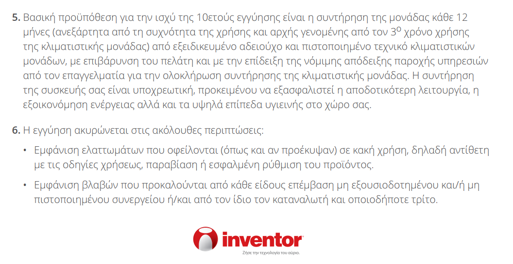

1 ώρα πριν, arvacon είπε
Απο ποτε η midea δινει 3 χρονια? Εγω στο site του Φειδακη βλεπω οτι αναφερει 10 χρονια.
Επειδη τυγχανει να εχω κλιματιστικα και απ τις 2 εταιρειες, θα προτεινα στο φιλο να παρει Midea και οχι Inventor. Εχω δυο 12αρια, το midea xtreme save lite AG2eco και το Inventor neo n2uvi. Το midea εχει καλυτερους συντελεστες seer και scop, καθως και πιστοποιηση eurovent, ενω το inventor παρολο που ειναι σχεδον ιδιο κλιματιστικο μιας και ειναι φασον midea, δεν εχει eurovent και εχει χαμηλοτερους συντελεστες. Το midea μου αποδιδει πολυ καλυτερα απ το inventor και απο θεμα φασαριας, το inventor κανει σαν ελικοφορο αεροπλανο της Ολυμπιακης απ τα 90s, ενω το midea σχεδον δεν το ακους...
Πιθανώς το neo να μην έχει εγκατασταθεί σωστά.

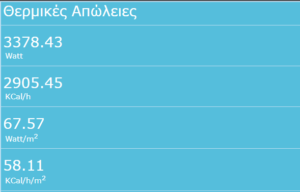

Καλησπέρα σας,
Είμαι στην ερευνα για αγορά 2 κλιματιστικών .
Το σπιτι ειναι 2όροφο και παρακάτω θα σας παραθέσω τα στοιχεία του κάτω ορόφου . Το σπίτι επικοινωνεί με εσωτερική σκάλα
  1. Ανώτατο διαθέσιμο ποσό :1000-1200
  2. Νέα αγορά ή αντικατάσταση παλιού. Αντικατάσταση παλιου. Το παλιό ενα  12άρι που ζοριζόταν
  3. ανακύκλωση παλιού κλιματιστικού , δωρεάν εγκατάσταση
  4. 50% ψύξη / 50% θέρμανση):
  5. αποκλειστική πηγή ψύξης και θέρμανσης
  6. Υπάρχει λέβητας πετρελαίου
  7.  θα είναι ενιαίος σαλονοκουζίνα τραπεζαρία
  8. Ηλιούπολη Αττικής
  9.  wifi, ιονιστής,  μεγάλη εγγύηση,
  10. Νότια Πλευρά σε επαφή με:Mη θερμαινόμενο χώρο
    Ανατολική Πλευρά σε επαφή με:Άλλη κατοικία-διαμέρισμαΑλλαγή
    Δυτική Πλευρά σε επαφή με:Άλλη κατοικία-διαμέρισμαΑλλαγή
    Δάπεδο σε επαφή με:Έδαφος
    Μόνωση Δαπέδου:Πλημελής - 3εκ.
    Οροφή σε επαφή με:Άλλη κατοικία
    Μόνωση Οροφής:Πλημελής - 3εκ.
    Πόρτες - Μπαλκονόπορτες:2
    Παράθυρα:3
    Τύπος Κουφωμάτων:
    Μεταλλικά κουφώματα
    Τύπος Τζαμιών:Διπλά τζάμια
    Εμβαδό χώρου ~50m2
Οτι πρόταση δεκτή . Καθώς κάτι ειχα στο μυαλό μου αλλα με όλα οσα εχω διαβάσει εχω χαθεί λίγο.
Αντίστοιχα ειναι και ο επάνω όροφος με την διαφορά οτι το επάνω ειναι αυτή τη στιγμή ενα παλιό 18αρι Panasonic σε χώρο που καλύπτει τα 3 δωμάτια που βρίσκονται επάνω .
Το πλάνο ειναι η αλλαγη και των 2 με κάτι λιγότερο ενεργοβόρο. Το ανώτατο διαθέσιμο ποσο που αναγράφω ειναι για το κάθε ενα κλιματιστικό .
Ευχαριστώ εκ των προτέρων

25 λεπτά πριν, liakjim είπε
Ειναι χωρίς εγκατάσταση απ οτι βλέπω σωστά ?
31 λεπτά πριν, liakjim είπε
Επίσης το toshiba δεν ειναι στο προγραμμα ανακύκλωσης συσκευής.
