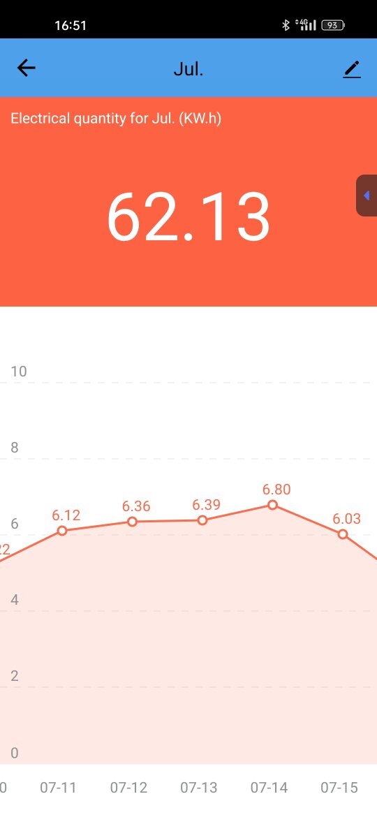

Καλησπέρα σας,
βλέποντας τις μετρήσεις από τα κλιματιστικά σας ήθελα να δώσω και εγώ τις δικές μου ενδείξεις.
Πρόκειται για το κλιματισμό DAIKIN PERFERA RXM71R2V1B των 24000 BTU για ~60τ.μ. .
Οι μετρήσεις (ενδεικτικά) είναι οι εξής:
και
η τοποθέτηση του κλιματισμού:
Μάλλον τελικά καταναλώνει πολύ ...
Να καλέσω την DAIKIN και να ρωτήσω? ή να πάρω απευθείας τεχνικό τηλ.?
Περίμενε να στρώσει το σπίτι σε συνεχή λειτουργία
Μόρις 24 σε οικοδομή 15-20 ετών δείχνει αυτά σε διαμέρισμα 75τμ

Βάλε το διάγραμμα ,
1 λεπτό πριν, sokap23 είπε
Σημερινή ένδειξη:
Μια χαρα ομαλή πορεία έχει οπότε η κατανάλωση είναι ανάλογη των απωλειών και της ζήτησης

wow .. αυτο δεν ειναι τπτ. 270-280 watt την ώρα.
Μόλις τώρα, sokap23 είπε
24ωρη κατανάλωση σε χειρότερο μηχάνημα
Άστο να στρώσει
Με εξωτ. Θερμοκρασίες κοντά στα 40 μην περιμένεις θαύματα οποίο κλιματιστικό και να πάρεις.
Παντως δεδομένων των συνθηκών και από τα διαγράμματα πρέπει να έχεις αρκετές απωλειες καθώς και 60τ.μ.
