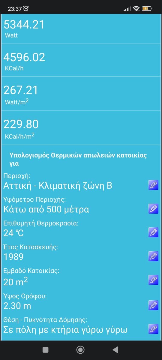

  11. Τέλος για να δοθεί μια αίσθηση του χώρου, αναφέρουμε τις απώλειες του χώρου μας με χρήση του παρακάτω εργαλείου ΥΠΟΛΟΓΙΣΜΟΥ ΘΕΡΜΙΚΩΝ ΑΠΩΛΕΙΩΝ .
4641.39 Watt
3991.60 KCal/h
116.03 Watt/m2
99.79 KCal/h/m2
          για 18C
