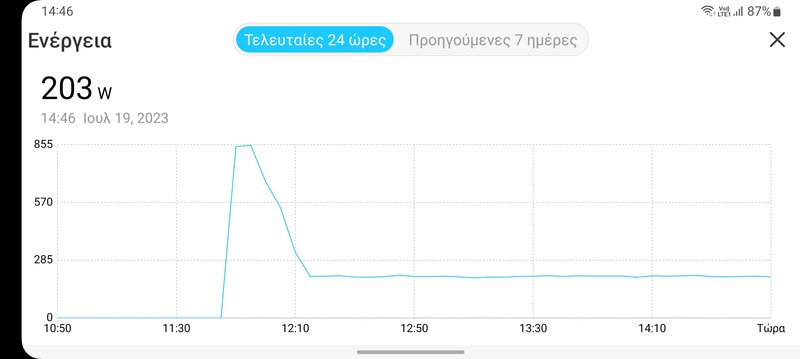

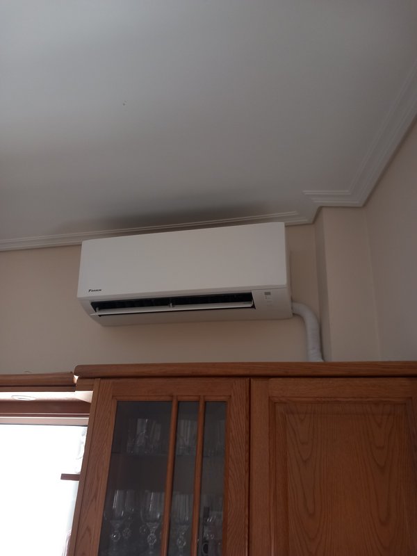

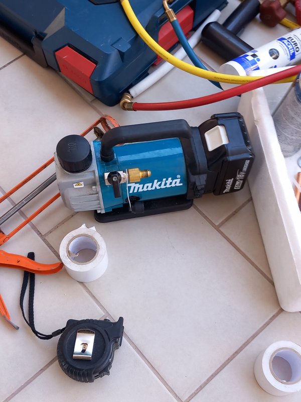

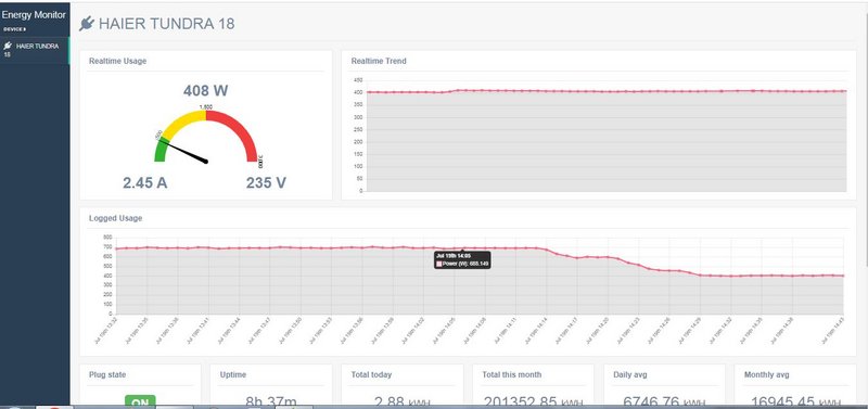

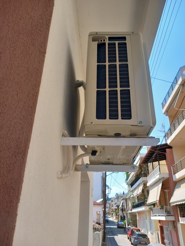

Επιτελους εγινε εφαρμογη θερμοπροσωψης και μετα απο μπολικη υπομονη και ζεστη που φαγαμε, ηρθε ο ψυκτικος και εγινε επανεγκατασταση του Haier 18 στο σαλονι και νεα εγκατασταση για τα 2 daikin sensira 9 σε κουζινα και υπνοδωματιο..Δεν χρειαστηκε να κανω καμια συσταση (blue dealer) ολα εγιναν προβλεπομενα σε μετρα σωληνα και κενο στα κυκλωματα..Ειδικα αυτο στην κουζινα πρεπει να πηρε 3,5 μετρα σιγουρα λογω εγκαταστασης..
Μεγαλη διαφορα η μονωση, η θερμοκρασια κατεβαινει γρηγορα , δεν τα δουλευω να πω την αληθεια συνεχομενα ισως τις επομενες μερες με τους καυσωνες..Ενα δειγμα σημερα με 37 εξωτερικη.Το 18αρι ξεκινησε με 1400w, με ζητηση 27 δουλεψε αρκετη ωρα ψηλα (εσωτερικη εκεινη την ωρα 30) που δεν φαινεται στο διαγραμμα και μετα στα 700..Επεισα τη γυναικα και απομονωσαμε τον χωρο απ τα υπολοιπα δωματια που τα εχουμε κλειστα και επεσε στα 400w fun 2 και τη θερμοκρασια στους 27,3 πλεον σταθερη..
Το daikin στην κουζινα επιθυμητη 28 παλι fun 2 για να διαχεεται ο αερας στο διαδρομο που παει σαλονι,τωρα στο χωρο ειναι 27,5 ευτυχως δουλευει ομαλα αφου μπηκε πανω απ τα ντουλαπια, ναι ειναι λιγο ψηλα για θερμανση θα δουμε πως θα παει το χειμωνα.Δεν ακουγεται τιποτα στην πολυ χαμηλη σκαλα, το ιδιο κι η εξωτερικη μοναδα , δεν χρειαστηκε αντικραδασμικα με απλες λειτουργιες αλλα φοβερο ινβερτερ που ανεβοκατεβαινει πολυ ομαλα..Με εξωτερικη πανω απο 35 πεφτει στα 200w, τα βραδια στα 165w, πιο χαμηλα δεν το εχω δει σε οτι δοκιμες κι αν εκανα αυτες τις μερες! Με τη λειτουργια econo δεν βλεπω διαφορα.Δεν εχω ακουσει ποτε το ψυκτικο υγρο κατι που το σκεφτομουν μηπως εχω θορυβο λογω καμπυλοτητας στους σωληνες..Μερικες φωτο
Εδω το ενα απ τα Daikin
Κι εδω η αντλια που χρησιμοποιησαν, ειχαν 2 μαλιστα☺️
Ξερω παιζει ρολο η 24ωρη λειτουργια που δεν το εχω εφαρμοσει ακομη..

Τεράστιο ρόλο η σωστή εγκατάσταση στη λειτουργία του κλιματιστικού ανεξαρτήτως μάρκας , ξεδιπλώνονται όλα τα χαρακτηριστικά ενός inverter
12 λεπτά πριν, johnnyman είπε
Παιδιά η αντλία κενού πόση ώρα πρέπει να δουλέψει για βέλτιστο αποτέλεσμα
Εξαρτάται από την ισχύ της αντλίας και το μήκος των σωληνώσεων.
32 λεπτά πριν, energy52 είπε
Τρελό εργαλείο. Ίδια αντλία είχε ο ψυκτικός που μου έβαλε το asyg24kmta. Παναλαφρη και έκανε κενό σε dt, ώσπου να βάλει ρεύματα είχε τελειώσει. Όποιος ψυκτικός δεν κάνει κενό είναι εντελώς αδικαιολόγητος με τέτοια εργαλεία στην αγορά!
Καλοδούλευτα !  Οι φωτογραφίες σου είναι μια όαση στην σαπίλα που βλέπουμε εδώ πολλές φορές.

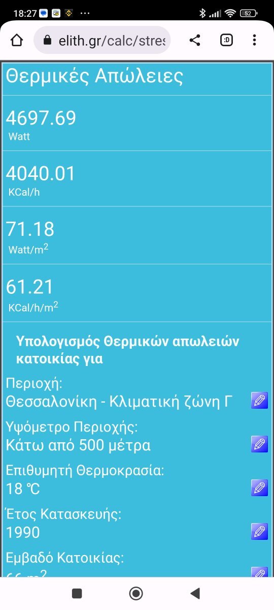

Καλησπέρα, μια γνώμη για τον παρακάτω χώρο. Πρόκειται για σοφίτα στην οποία θα μπει κέλυφος, καθώς και έξτρα μόνωση κάτω από τα κεραμίδια. Δυστυχώς δεν υπάρχει δυνατότητα , λόγο ύψους των τοίχων των υπνοδωματίων και επιπλων, να μπει κάποιο κλιματιστικό στα υπνοδωμάτια. Μόνο στο σαλόνι μπορεί να μπει κλιματιστικό, που υποχρεωτικά θα πρέπει να καλύψει όλο το σπίτι. Υπάρχειεναλλακτικός τρόπος θέρμανσης για τις πολύ κρύες μέρες του χειμώνα αν δεν είναι επαρκές το κλιματιστικό . Το συνολικό εμβαδόν είναι 66τμ και στο εργαλείο θεώρησα ότι έχω τοποθετήσει την θερμομόνωση.

επισης στο ενεργειακο ταμπελακι το 18αρι εχει SEER 7.8, στο φυλλαδιο το δινουν 7,3.
Λογικά twin rotary είναι. Δεν μπορώ να βρω κάτι που να είναι αντίθετο.
Το seer το έχουμε εντοπίσει και πιο παλιά.
50 λεπτά πριν, vali είπε
Υπάρχουν και κλιματιστικά δαπέδου. Οπότε από ένα δαπέδου στα δωμάτια και ένα τοίχου στο σαλόνι.
Δυστυχώς δεν γίνεται να μπει ούτε δαπέδου. Τουλάχιστον μέχρι να πάει σε δικό του σπίτι σε λίγα χρόνια κάποιο παιδί και φύγει κάποιο κρεβάτι. Κανά δυο μηχανικοί που ήρθανε για το εξοικονομώ, μου είπαν για 18αρι για να καλύψω όλο το σπίτι. Αλλά μήπως θα ήταν πιο safe να πάω σε 22-24αρι αν λάβουμε υπόψιν ότι οι παρατεταμένοι καύσωνες θα μας επισκέπτονται όλο και πιο συχνά τα καλοκαίρια;
