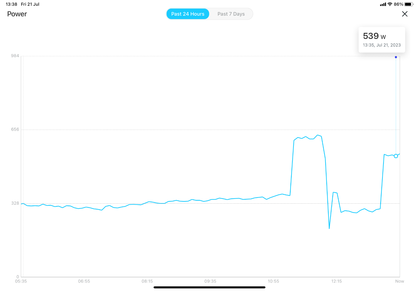

Κατανάλωση edge18. Οι ενδείξεις είναι χωρίς λειτουργία eco και με λειτουργία eco. Εξωτερική ίδια και τις 2 μέρες (35). ζήτηση 26.
στο σπίτι 26,4 και στις 2 περιπτώσεις. Δεν βλέπω λόγο να απενεργοποιήσω το eco.
Καλημέρα. Αυτό την κατανάλωση και το γράφημα πώς τη βγάζετε; Υπάρχει μετρητής που το δίνει αυτό σε app; Ευχαριστώ!

Tp-link Tapo p110

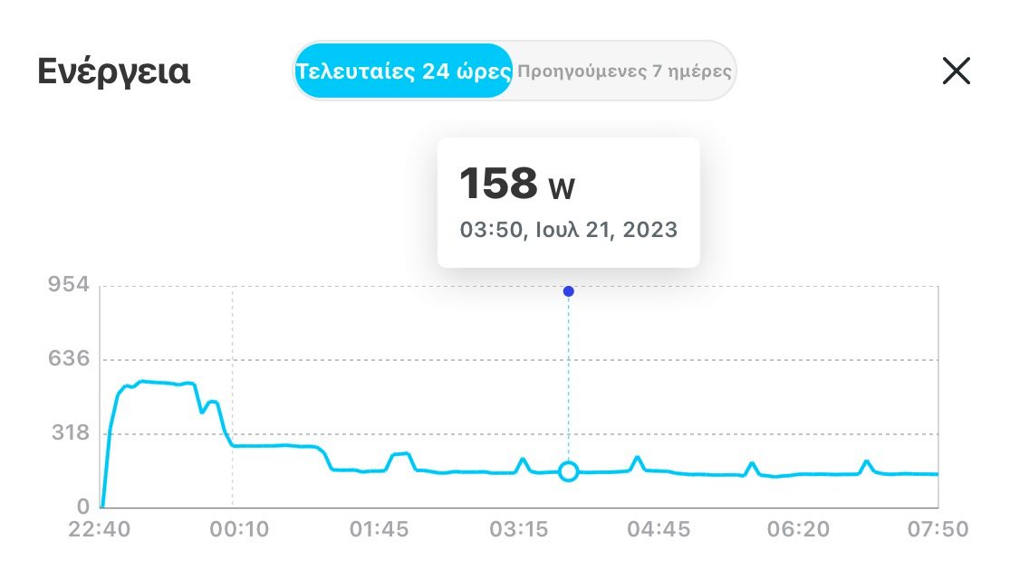

9 hours ago, tu-luba said:
Μολις έπεσε η θερμοκρασία στους 37 και κάτω έπεσε και η κατανάλωση στα 530watt και σε κάνα 10λεπτο έπεσε ακόμα πιο χαμηλά και έχει σταθεροποιηθεί μόνιμα στα 385watt με σταθερή ζητούμενη 27.
Μεσα στα πλαισια δειχνει να εισαι , δηλαδη 4,2 EER, ιδια με το Shorai του Dimostr...βασει των στοιχειων που εδωσες αν και ολα αυτα ειναι στο περιπου, θελουν πολλες μετρησεις!
Αν και στο Τουρμπο δεν παιρνουμε ποτε καλη αλλα μονο γρηγορη αποδοση...για να καταλαβεις αν μετα που επεσε στα μισα βατ, η εξοδος κρυου αερα εμενε η ιδια , με τον ανεμιστηρα στο High , θα ειχες σχεδον διπλασιο EER 7,3 ...αν και θα εβγαζε ακομη πιο κρυο (σιγουρο αυτο), αρα ακομη πιο αποδοτικο.

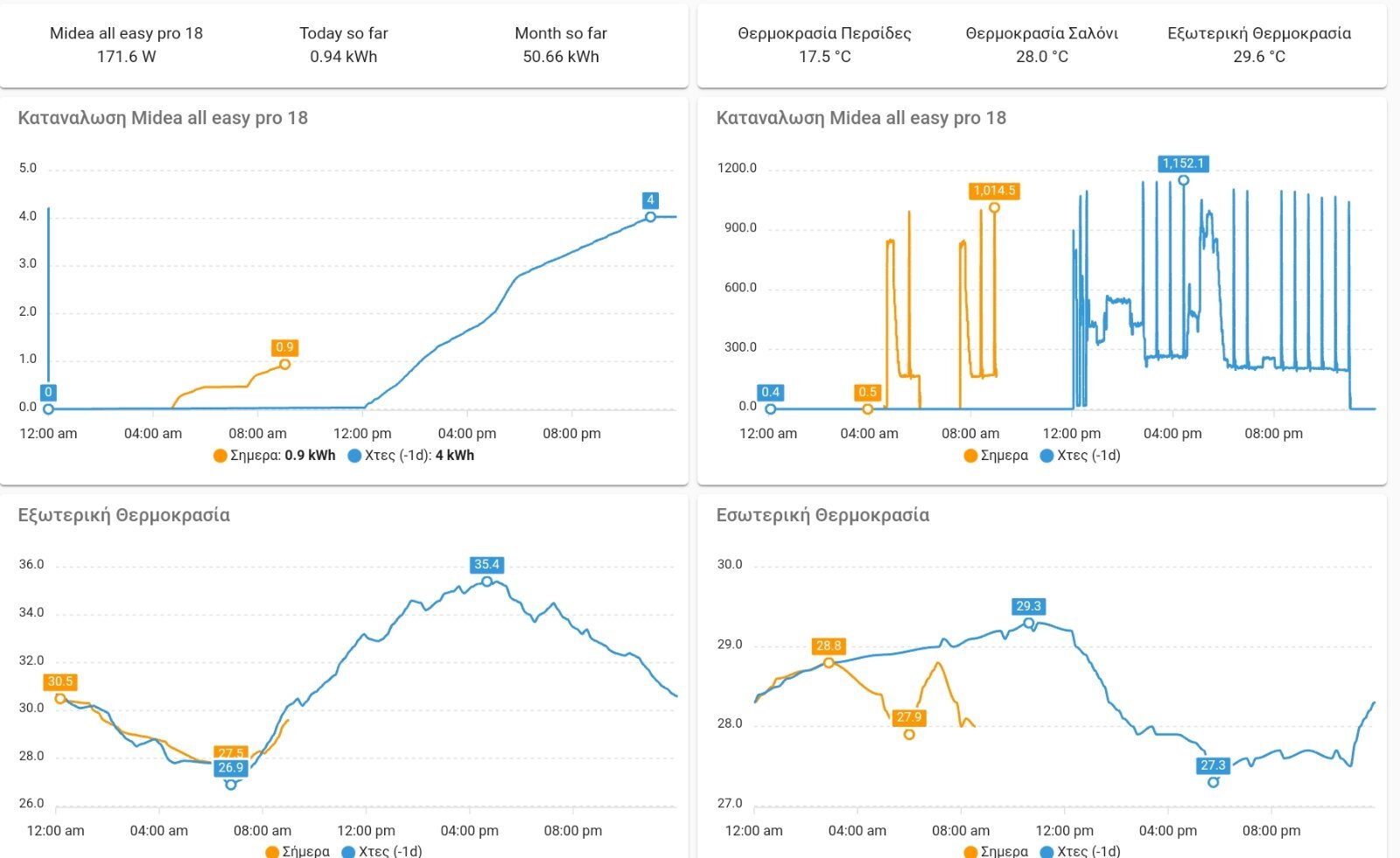

Καλημέρα.
Βάζω το παρακάτω που έφτιαξα σε home assistant και που ίσως φανεί χρήσιμο σε κάποιον.
Μπορεί κανείς να συγκρίνει χτες με σήμερα πχ με διαφορετική χρήση τι αποτελέσματα έχει στο χώρο του, με διαφορετική ζήτηση τι διαφορές υπάρχουν στην κατανάλωση σε παρόμοιες εξωτερικές συνθήκες , διαφορές σε διαφορετικές εξωτερικές συνθήκες με ίδια ζήτηση, διάφορα συνεχόμενης με διακοπτόμενης λειτουργίας, κλπ..κλπ...
Μια ιδέα δίνω σε όποιον φανεί χρήσιμη...

1 λεπτό πριν, alexdeskas είπε
Καλημέρα.
Ενδιαφέρομαι!

Εντυπωσιακή μείωση!
10 λεπτά πριν, alexdeskas είπε
Καλημέρα.
Πώς το έκανες? πήρα να βάλω αυτές τις ημέρες το shelly pro 1pm και θα το συνδέσω με homeassistant
