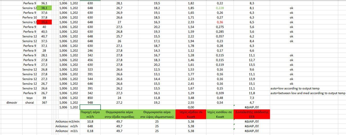

42 κυβικα λιγοτερα, βαλε κ μικρο αποκλιση εξω κ μεσα θερμοκρ , μεσα στα πλαισια εισαι!
Παντως το βραδυ εμπλουτισα κ επαναβεβαιωσα τις μετρησεις και τις διαφορες αποδοσης σε σχεση με την ταχυτητα του ανεμιστηρα.
Μετα απο αυτο , θα ηθελα το συστημα μειωσης καταναλωσης της Daikin με τον αισθητηρα που αν δεν βλεπει ατομο στον χωρο , μετα απο 20 λεπτα κατεβαζει την παροχη, να κανει το αντιθετο!
Οσο δεν ειναι καποιος στον χωρο να τρεχει τον ανεμιστηρα τερμα για σουπερ αποδοση...
Μιλαμε για δραματικη αυξηση της αποδοσης και οικονομιας κατ επεκταση.
Οταν περασει και το 44ρι αυτες τις μερες , θα ποσταρω τον τελικο πινακα.
Αλλα μετα θαχω και το σαρακι γιατι το Perfera δεν παιζει σαν το Sensira αλλα αρκετα υποδεεστερα.
Θα τσεκαρω καθε πιθανη αιτια στο ετησιο σερβις μαλλον μιας και τοποθετηθηκε εκτος δικτυου Daikin αν και αγοραστηκε απο αυτο.

το θυμαμαι το σηριαλ που εζησες...κοιτα τι αλιευσα την νυχτα απο μετρησεις, αδιανοητο το Sensira 12 να ειναι πιο αποδοτικο απο το Perfera 9
Spoiler
10 λεπτά πριν, Specs είπε

βλεπω τωρα που συγκεντρωνω μετρησεις στο εξελ πολλες, με διαφορετικη μερα μετρησης αλλα σε ιδιες θερμοκρασιες εξωτερικες, να μην ειναι σταθερο και κλιμακουμενο αναλογικα...ανεβοκατεβαινει η αποδοση του, οσο ζεσταινει εξω η μερα και την αλλη μερα το αντιθετο!
Το Sensira 12 μονο ενα 10% εχει "αφυσικα" σκαμπανεβασματα...σταθεροτατο!
