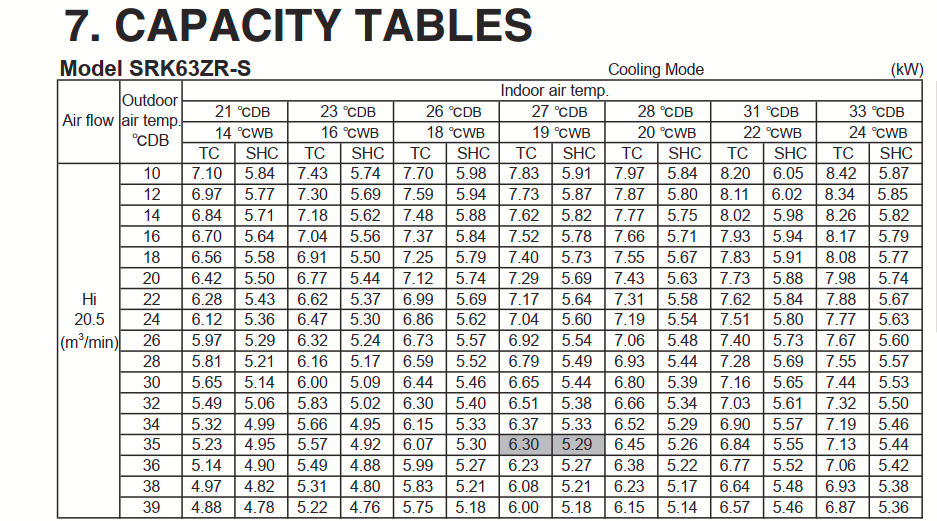

Καλησπερα,
ψαχνω AC για χωρο 50τμ. Το calculator (εβαλα 18 βαθμους γιατι με ενδιαφερει η ψυξη), μου εβγαλε 8 KW. Μετα απο ψαξιμο στα πολλα threads, εχω καταληξει σε αυτα τα 2:
Mitsubishi Heavy Industries SRK-SRC-63ZR
Inventor Legend LDVI-24WFI/LDVO-24
Θα ηθελα αν ειναι ευκολο και μια δευτερη γνωμη, και αν εχει καποιος εμπειρια με τα μοντελα αυτα, και φυσικα αν εχει να αντιπροτεινει κατι καλυτερο/διαφορετικο (πχ Toshiba edge καλυτερα?). Ποιο απο τα δυο θεωρείται οτι ειναι η καλυτερη επιλογη?
Επισης, αν γνωριζει καποιος για τα mitsubishi τα ελαχιστα μετρα σωληνα γιατι στο manual και στο site δεν βρηκα τιποτα...

45 λεπτά πριν, Desouler είπε
Καλησπερα,
Ευχαριστω
Δεν δίνει 8KW το 63. Σίγουρα θέλεις τόσα πολλά; Που θα τα βρεις 27000btus; Ακόμα και το 81 δεν δίνει τόσα πάνω από τους 35C . Ενιαίος είναι ο χώρος; Για δείξε μας λίγο τα δεδομένα που έχεις εισάγει, ίσως έχεις κάποιο λάθος (το legend πάντως φαίνεται ότι θα σε καλύψει).
Επεξ/σία από liakjim
49 λεπτά πριν, liakjim είπε
Το ξανα εκανα με μεγαλυτερη ακριβεια στις απαντξσεις αλλα καπου εκει βγαινει:

Οκ, σου βγάζει νομίζω πολλές απώλειες λόγω της πυλωτης. Μη ξεχνάμε ότι το εργαλείο είναι φτιαγμένο για να υπολογίζει θέρμανση όπου η πυλωτη παίζει μεγάλο ρόλο, οπότε εκτιμώ ότι οι απώλειες σου θα είναι αρκετά χαμηλότερες.
Τι λες
@mechpanos
Θα μιλούσα με έναν επαγγελματία ή μηχανικό. Προσωπικά από τα δεδομένα που έβαλες και στην πόλη που μένεις, θα φτάνει άνετα το Mitsubishi 63. Μη σου πω ότι θα φτάνει και 18αρι αν δεν έχεις τρελά ηλιακά κέρδη. Εννοείται ότι δεν μπορώ να ξέρω.
ΥΓ Ανάμεσα στο δίλημμα legend vs Mitsubishi, κάθε επιλογή έχει τα συν και τα πλην. Αντικειμενικά το legend έχει μεγαλύτερη ισχύ, πρέπει να είναι πιο αποδοτικό ( μεγαλύτερο seer) , έχει υπερτριπλασια εγγύηση και είναι εξοπλισμένο φουλ με features και είναι για μένα η λογική επιλογή, εφόσον το θέλεις 100% για ψύξη. Θα θέλει προσοχή και καλό μάστορα στην εγκατάσταση, με καλό κενό, πάνω από 3μ σωλήνες κτλ ( ότι λέμε στο sticky).

Το εργαλείο αρχικά όπως λες είναι για θέρμανση, όχι για ψύξη, άρα έχουμε διαφορετικούς υπολογισμούς.
Κλιματισμό δεν έχω κάνει, όμως ισχύουν 2 πράγματα αντίθετα από την θέρμανση (στην θέρμανση βασικά δεν τα λαμβάνουμε υπόψη γιατί κάνουμε στατικό και όχι δυναμικό υπολογισμό): Φορτία από τα δομικά στοιχεία λόγω ακτινοβολίας, εσωτερικά φορτία του χώρου λόγω φωτισμού & χρήσης (για φαντάσου πχ σε ένα γυμναστήριο, ή ένα εστιατόριο με κουζίνες κλπ!!!) και φορτίο υγρασίας!!!
Επομένως, αν δεν γίνει υπολογισμός κανονικά, δεν μπορούμε να ξέρουμε. Μπορεί να του έβγαλε και λίγο, μπορεί και υπερβολικό, αν δεν έχει ηλιακά κέρδη.... Συνήθως πάντως η ψύξη βγαίνει λίγο παραπάνω, απ' ότι η θέρμανση.
1 λεπτό πριν, mechpanos είπε
Παραπάνω;
Μέχρι τώρα έχουμε τα αντίθετα αποτελέσματα ( για αυτό βάζουμε 18 ζήτηση στο εργαλείο για να πιάσουμε το μικρότερο ΔΤ).
