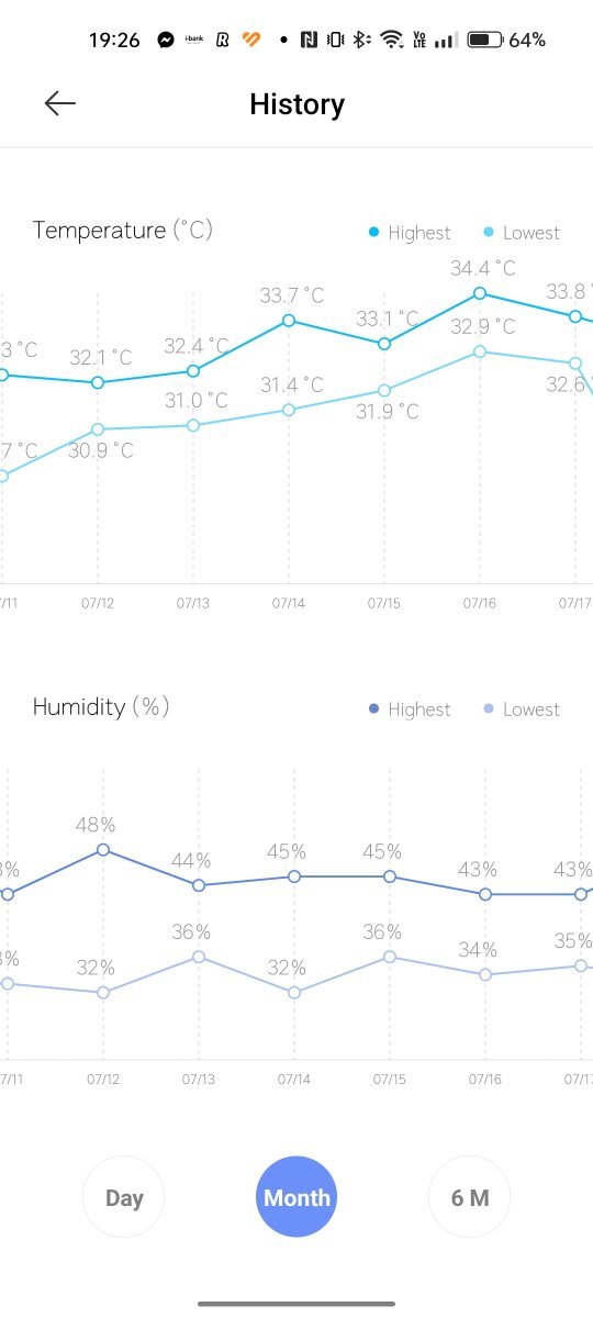

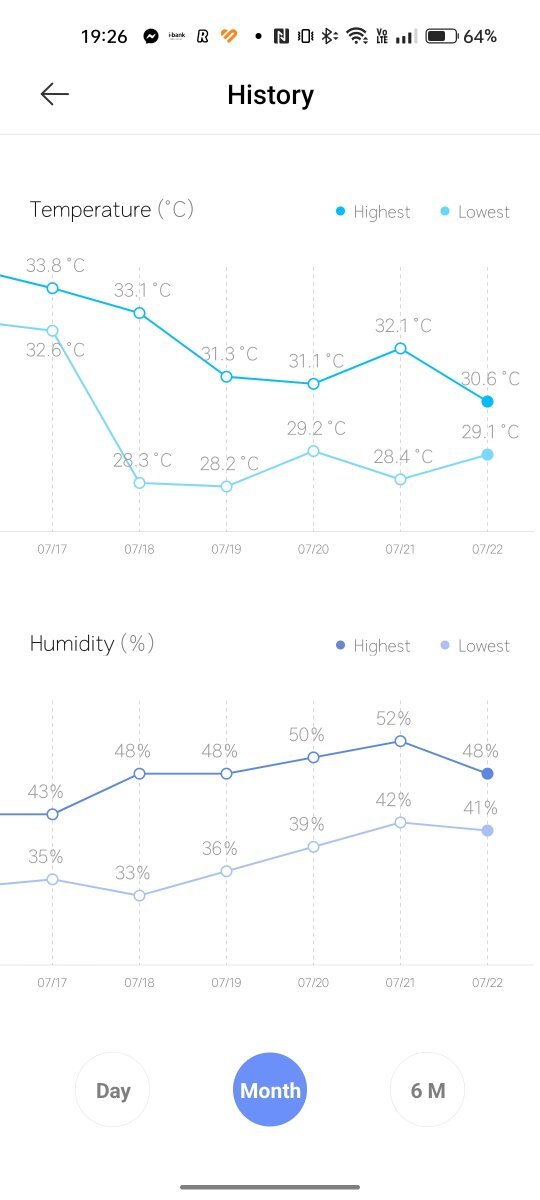

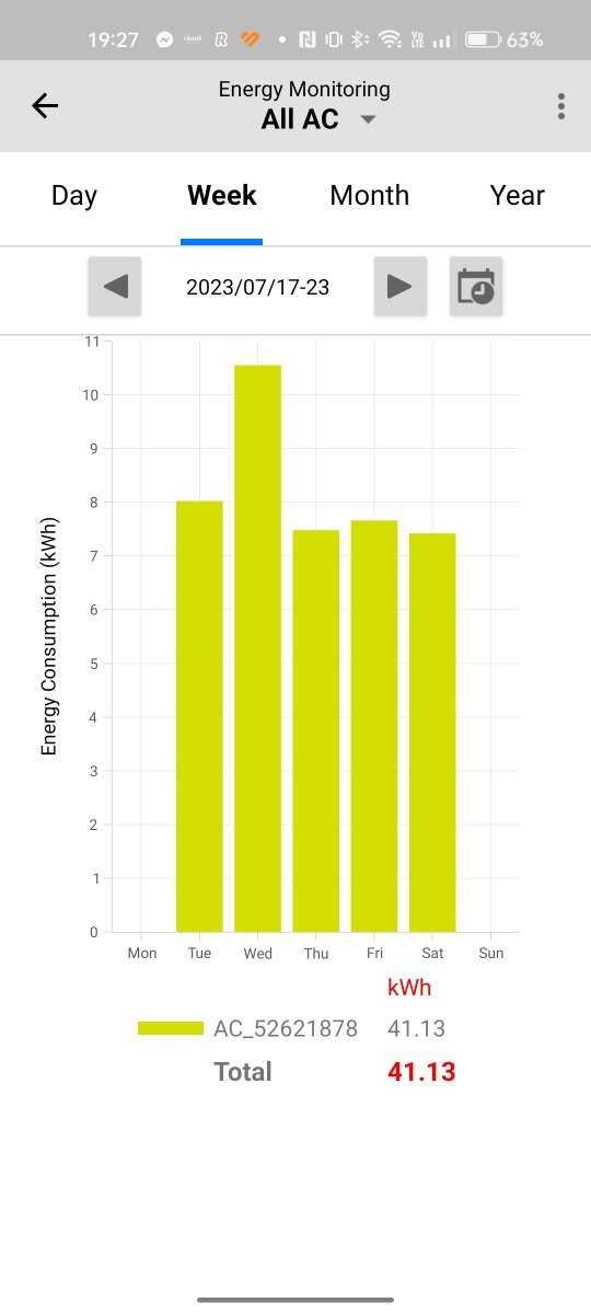

Και κάποια διαγράμματα πριν και μετά την εγκατάσταση. (Το θερμόμετρο στο σαλόνι και η κατανάλωση ανά ημέρα)
