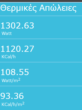

41 minutes ago, MikhailBakurin said:
Η λειτουργία σε 12τμ δωματίου
το οποιο εχει απωλειες ποσες ? και περιμενουμε εντυπωσεις απο ποιοτητα ατμοσφαιρας στον υπνο, αν σε ξυπναει το οτι θα κοβει η εξωτερικη μοναδα κλπ κλπ (ενταξει, δεν ζητησαμε να κανεις και μελετη υπνικης απνοιας καλωδιωμενος)
photo ? video ?
Αυτές τις απώλειες έχω, μπορεί να είναι και λίγο χαμηλότερες, γιατί με "αναγκάζει" να βάλω παράθυρο, ενώ έχω μόνο μπαλκονόπορτα.
Αυτή είναι η λειτουργία του!

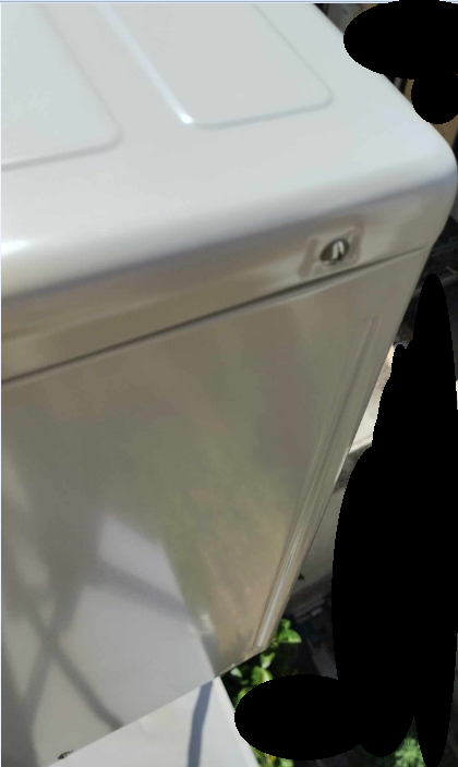

5 hours ago, Klausx said:
Αντί για "ψυγείο/στοιχείο" στο πλάι του εξωτερικού μηχανήματος έχει μία λαμαρίνα.
Φυσικά δεν υπάρχει καμία λήψη φωτογραφίας από το πλάι στο google...
Screenshot_1692.png.68b1f8b24987de767cedb7268377581d.pngΦ
πολλα κλιματιστικά μικρα 7-10 kbtu έρχονται έτσι αφου δεν απαιτείται να έχουν μεγάλη επιφάνεια εναλλάκτη στην έξω μονάδα. Αν αρκεί πχ η επιφανεια που παρέχεται από την πίσω πλευρά γιατί να σου βάλει και στο πλαινο?
