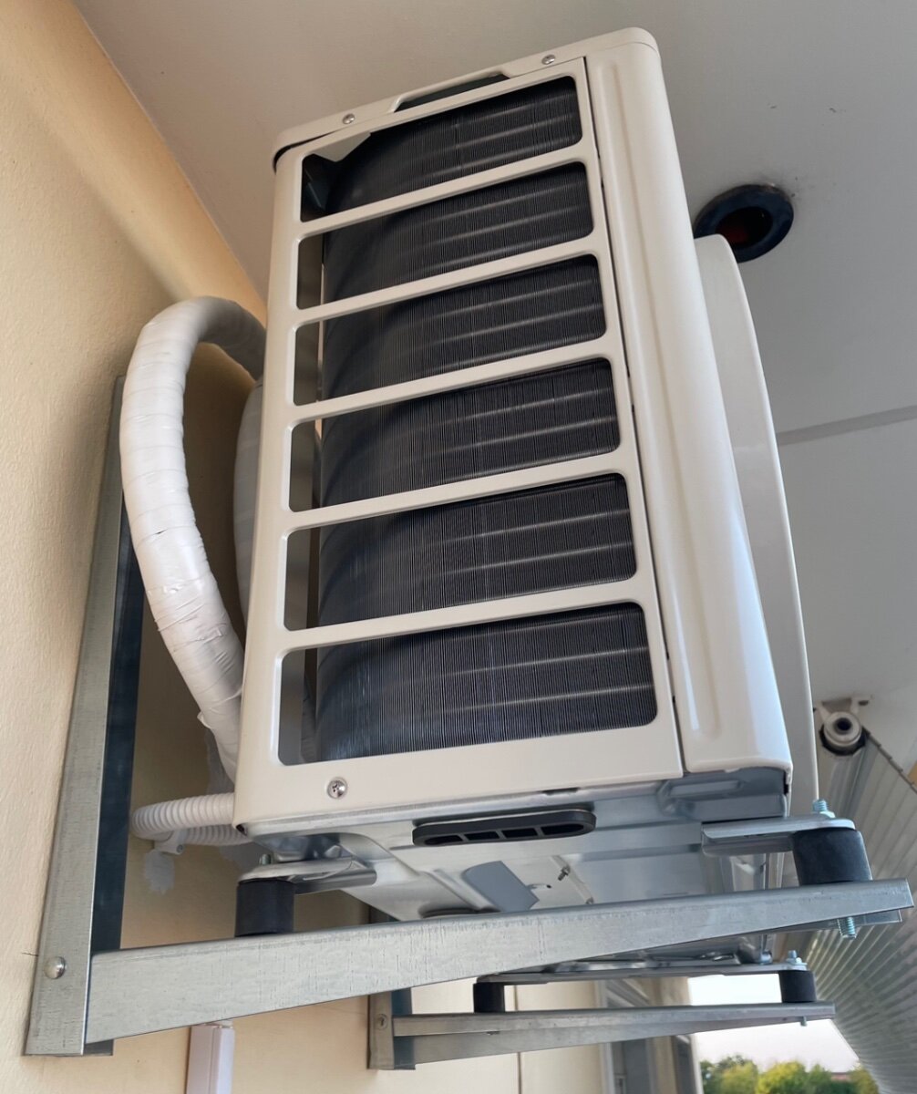

@MikhailBakurin πόσο έχουν τα αντικραδασμικά; Είδα στο Leroy 6 και κάτι €. Αλλά δεν κατάλαβα αν είναι το ένα ή είναι σετ.
Το σετ, αλλά προτίμησε κάτι καλύτερο.

Στις χαμηλές στροφές το κάνει αυτό μόνο, στις ψηλές όχι. Μόνο όταν πέφτει στα ελάχιστά του. Κανονικά, δε θα βλέπαμε τίποτα αν είχαν μπει 2 ξερές βίδες. Θα λέγαμε "α ωραία εγκατάσταση" και θα μισο-έτρεμε ο τοίχος. Τώρα απορροφούν τη δόνηση αυτά. Πόσο θα αντέξουν δεν ξέρω, αλλά αν δεν τα βαράει ήλιος και ακραία φαινόμενα ( η βεράντα μου είναι στεγασμένη και έχει τέντα ), λάστιχα είναι, αυτή είναι η δουλειά τους για τουλ. 3-4-5 χρόνια.
http://www.benos.com.gr/e-Shop/Molded-Rubber-Products/Anti-Vibration-Mounts/AVM-2014.aspx
Αυτά ακριβώς έβαλα! 10 ευρώ το σετ, τους είχαν μείνει κάτι λίγα. Είναι ποιοτικότατη κατασκευή και φαίνεται ανθεκτικό λάστιχο.

Καλησπέρα. Εγκατάσταση σε edge 22. Ακούω παρατηρήσεις για βάσεις (είναι καλές γιατί νομίζω οι σταθερές είναι πολύ καλύτερες), αντί κραδασμικά, σωληνώσεις κλπ
Ο μάστορας πήρε 160 για την όλη εγκατάσταση. Τα υλικά πόσο τα εκτιμάται;

2 ώρες πριν, doll είπε
Βάλε και μία από το εσωτερικό, τα υλικά δεν παίζουν ρόλο πόσο κάνουν αλλά η αμεσότητα και το ότι λογικά δεν περίμενες 20+ μέρες.
Από το εξωτερικό το μόνο που βλέπω είναι η αποχέτευση, έχει ρίξει του εσωτερικού στο εξωτερικό και ίσως έχεις βούλωμα στο μέλλον ή να σου στάζει το εξωτερικό μηχάνημα από διάφορα σημεία. Καλό είναι να τον φωνάξεις να βάλει ένα ταφ. (Πες του ότι το εξωτερικό μηχάνημα τρέχει νερά από παντού και θα καταλάβει)
