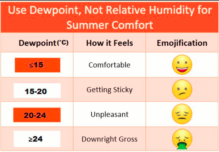

Όχι, πρέπει να υπολογίζεις το σημείο δρόσου στον χώρο σου, Το κλιματιστικό σου θα κάνει αφύγρανση μόνο όταν το εσωτερικό του στοιχείο πέσει κάτω από το σημείο αυτό.
Με την ευκαιρία, το σημείο δρόσου είναι δείκτης δυσφορίας για το καλοκαίρι. Θέλουμε να είναι κάτω από 15C.
Οι φίλοι του Homeassistant, έχουν έτοιμο custom Integration https://github.com/dolezsa/thermal_comfort
Τα υπολογίζει όλα άμεσα:
Ωραίος, χρήσιμη πληροφορία.
Ο δείκτης δρόσου μου (26,3 β με 45% υγρασία), είναι 13,4. Δε νομίζω ότι πέφτει τόσο χαμηλά σε κανονική λειτουργία, ούτε καν σε αφύγρανση ίσως.
Άρα διαισθητικά καλά το είπα πριν, θέλω 60%, με αυτή τη θερμοκρασία, για να γίνει αφύγρανση. Εκεί το σημείο δρόσου ανεβαίνει στο 18, που είναι πολύ πιο πιθανό να το πιάσει - πέσει το στοιχείο.
