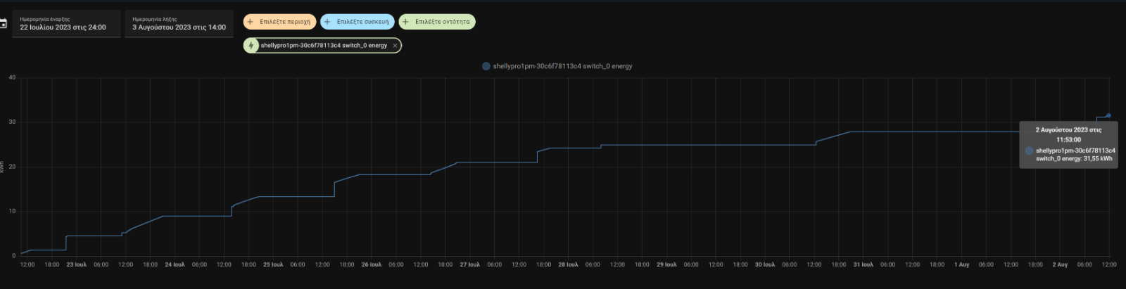

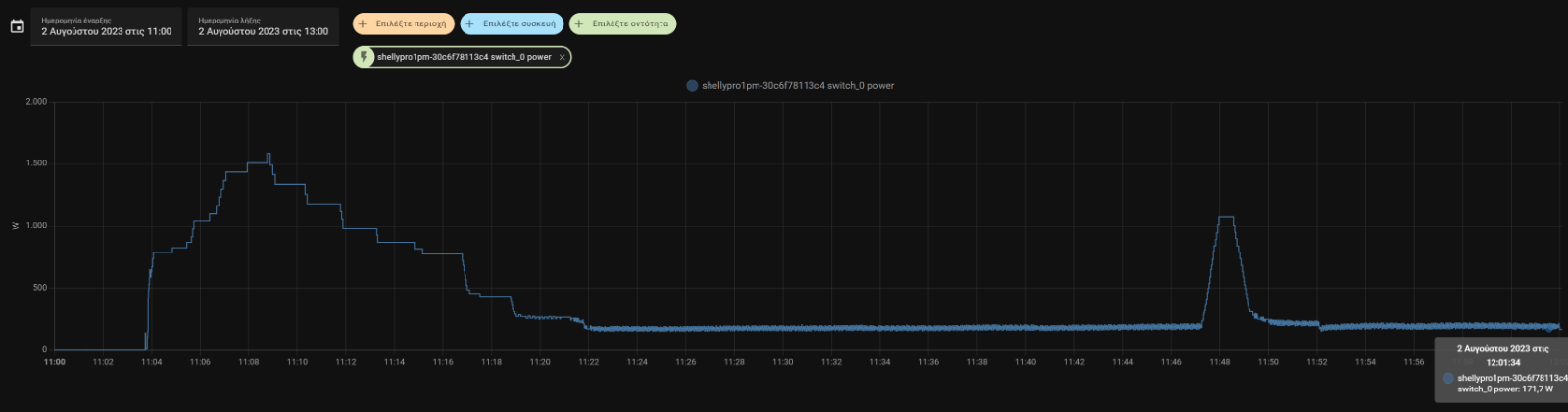

Σήμερα που το άνοιξα κατά της 11 με ζήτηση 27,5,εξωτερικη 30 σε ενιαίο χώρο legend 18,ειναι αρκετά οικονομικο κοντά στα 180w μ.ο. και έτσι θα πάει μέχρι να το κλεισω μπορεί και λίγο ποιο κάτω,
Το ποιο πολύ που εχω κάψει σε 1 ημέρα είναι 4,5 κιλοβατώρες
Από 22 Ιουλίου που έβαλα μέτρηση μέχρι στιγμής με 12-13 ωρες λειτουργίας κατά μεσο όρο ημερησίως εχω κάψει σχεδον 32 κιλοβατώρες
