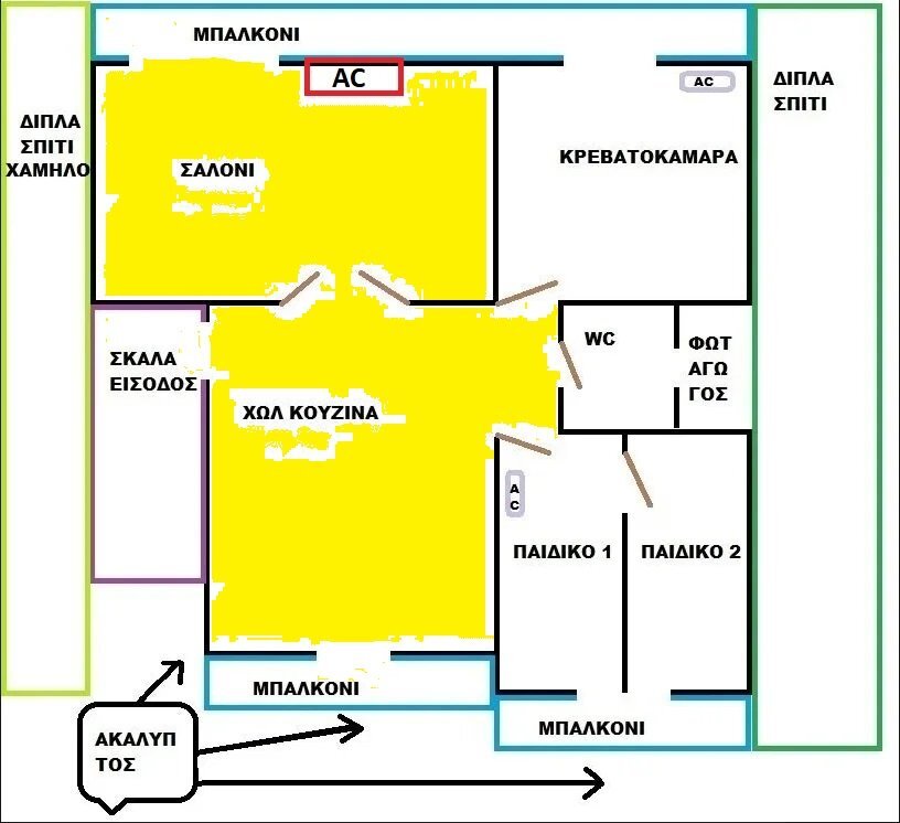

Δεν το θελω για τα υπνοδωματια το θελω μονο για σαλονι κουζινα στα δωματια θα ειναι κλειστες οι πορτες.
Οπου υπαρχει κιτρινο.

Το σαλονι ειναι 18TM και σχεδον τα ιδια η κουζινα αντε να ειναι 19ΤΜ

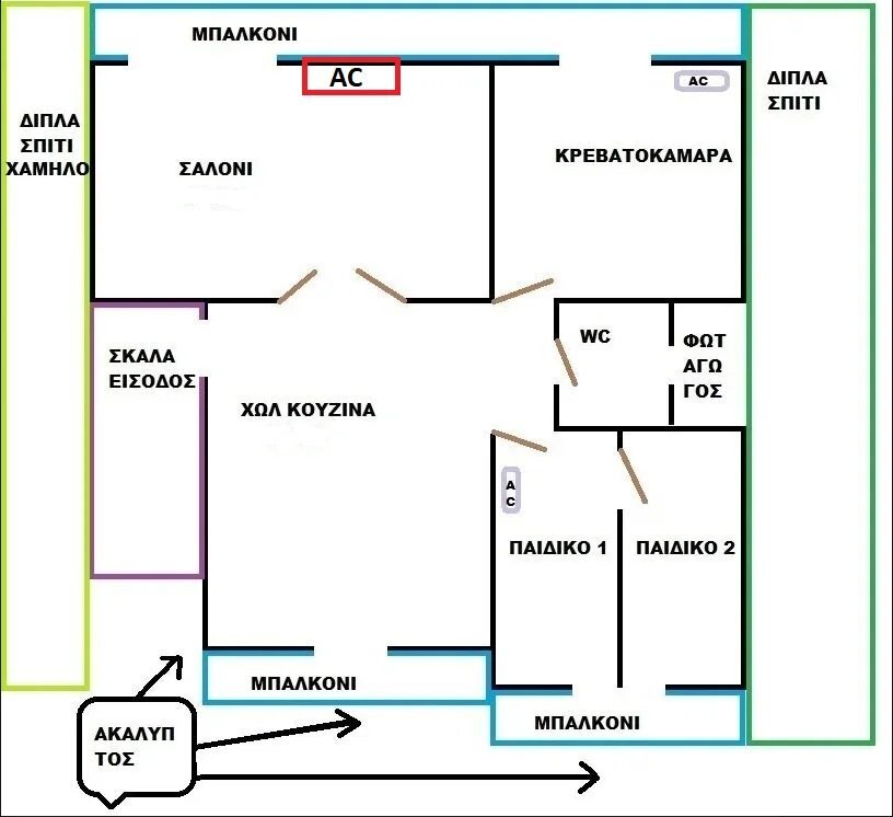

Το βαζω ακριβως στο κεντρο απεναντι απο την διπλη πορτα που πλεον δεν υπαρχει προς τα δεξια η προς τα αριστερα;
Το θελω για σαλονι-κουζινα.
Λοιπόν ακριβώς απέναντι από την πόρτα δεν μπορώ να το βάλω γιατί υπάρχει ήδη η τρύπα στον τοίχο από το παλιό κλιματιστικό και δεν θέλω να κάνω καινούρια τρύπα.
Πειράζει που δεν θα είναι στο κέντρο αλλά λίγο προς τα αριστερά όπως βλέπετε την φωτογραφία;

200w πέφτει το 18αρι. Λογικά ο χώρος σου έχει απώλειες για 550w ή δεν έχει γίνει σωστή επιλογή στην θέση της εσωτερικής μονάδας. Αν θες βάζεις φώτο το εσωτερικό/εξωτερικό μηχάνημα.
