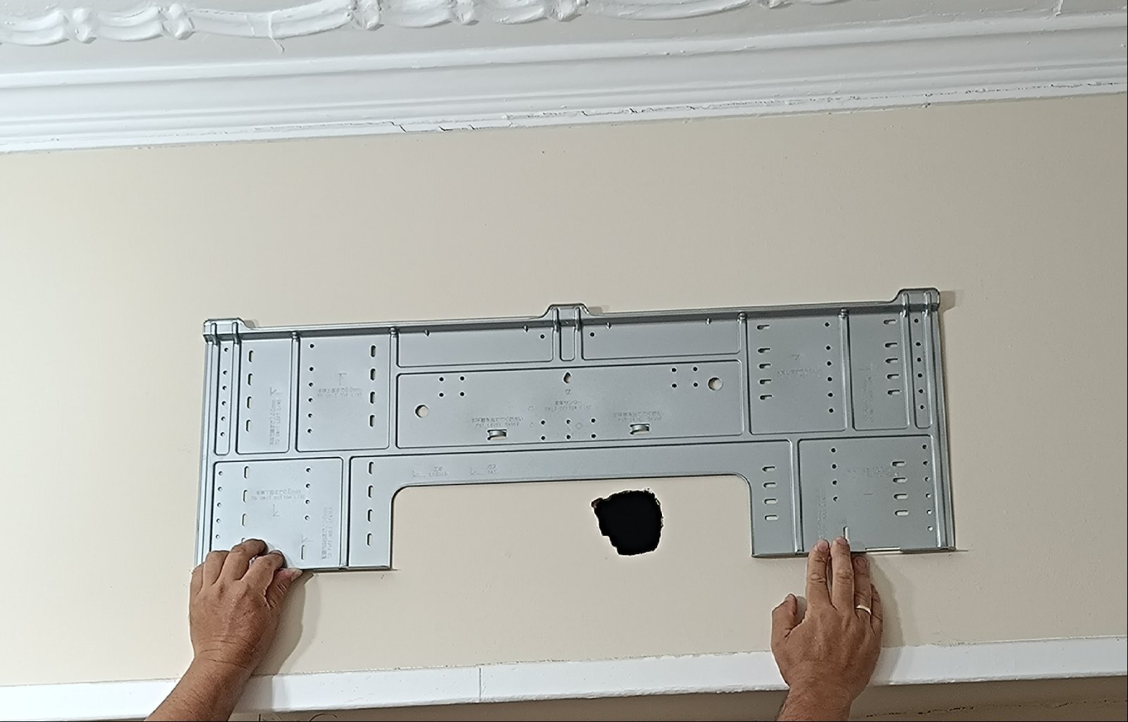

Για να μπει κέντρο ακριβώς η πρέπει να κάνω νέα τρύπα που δεν υπάρχει περίπτωση η πρέπει ο σωλήνας να βγει στο κέντρο σχεδόν της εσωτερικής μονάδας όχι σε κάποια άκρη αλλά να λυγίσουν οι σωλήνες που έχει πάνω η μονάδα δεν είναι σωστό.
Γιατί να κανεις νέα τρύπα ,  απλά να βάλεις το κλιματιστικό εκεί που πρέπει και να περπατήσεις τη σωλήνα μέχρι την υφιστάμενη τρύπα

Γιατί να κανεις νέα τρύπα και απλά να βάλεις το κλιματιστικό εκεί που πρέπει και να περπατήσεις τη σωλήνα μέχρι την υφιστάμενη τρύπα
Γιατί η τρύπα είναι σχεδόν στο κέντρο του σημείου που πρέπει να μπει το κλιματιστικό.
Είμαι κούνιες με τα παιδιά θα βγάλω φωτογραφίες αργότερα.
Καλά για 30-40 εκ που θα πρέπει να μπει το κλιματιστικό παράκεντρα από το απεναντι άνοιγμα δε θα γίνει και τόσο θέμα , εαν επρόκειτο να βγει εκτός του πεδίου από το εν λόγω άνοιγμα εντελώς εκεί θα υπήρχε θέμα , πόσο είναι το άνοιγμα του χωρίσματος που πρέπει το κλιματιστικό να στέλνει την ζέστη μέσα από αυτό για το άλλο δωμάτιο και αν θα είναι στο ίδιο ύψος το κλιματιστικό πες μας
είναι 150Χ215 το άνοιγμα της πόρτας  και για να μπει ακριβώς στο κέντρο απέναντι από την πόρτα θα πρέπει να μπει η λαμαρίνα εκεί που έχω την λαμαρίνα στην φωτογραφία.
Είναι μικρή η απόκλιση

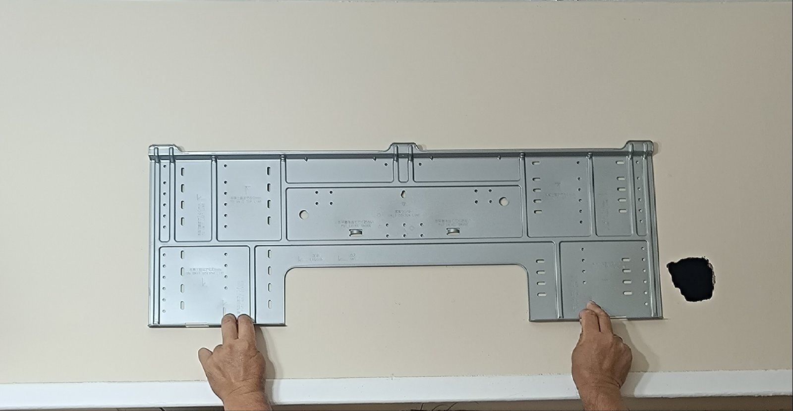

Πάει 25-30 πόντους προς τα αριστερά προς την μπαλκονόπορτα του σαλονιού αν το βάλω όπως στην φωτογραφία αυτή που ανεβάζω τώρα.
Το άλλο μου πρόβλημα είναι πως για να το βάλω προς την μπαλκονόπορτα πρέπει να μπουν στην τρύπα οι σωλήνες του μηχανήματος και επειδή είναι μακρύ μηχάνημα έχουν βάλει και μεγάλους σωληνες 65-70 πόντους που αν βάλω αυτούς μέσα στην τρύπα θα βγουν πολύ απ' έξω.
Δε χρειάζεται να βγουν δίπλα βγαίνουν και προς τα πίσω οι σωλήνες , θα στα πουν τα μαστορια
Προς τα πίσω θα βγουν αλλά θα βγουν πολύ έξω γιατί είναι 65 πόντους ο ένας και 70 ο άλλος. Τι τους έβαλαν τόσο μεγάλους;
120 είναι η εσωτερική μονάδα μόλις την μέτρησα.
Τι σε πειράζει που έιναι τόσο μεγάλοι, αφού εκεί πάνω θα ενωθούν τα επιπλέων μέτρα των σωληνώσεων και έπειτα τα περνάν μέσα από την τρύπα. Τουλάχιστόν όσα κλιματιστικά έτυχε να δω, έτσι τα τοποθετούσαν.
