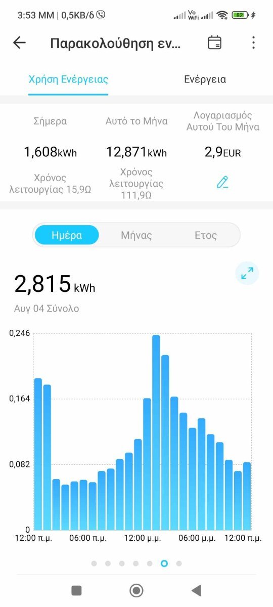

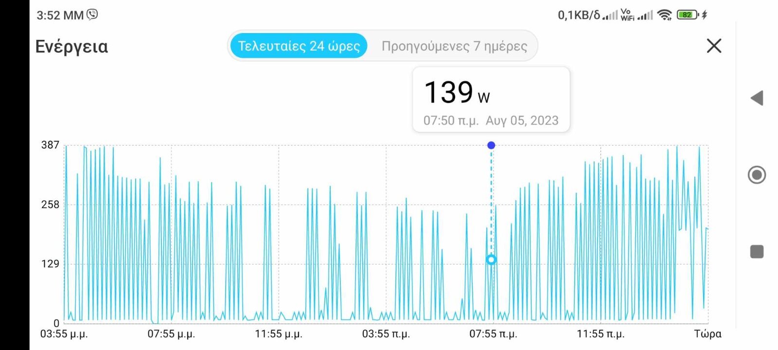

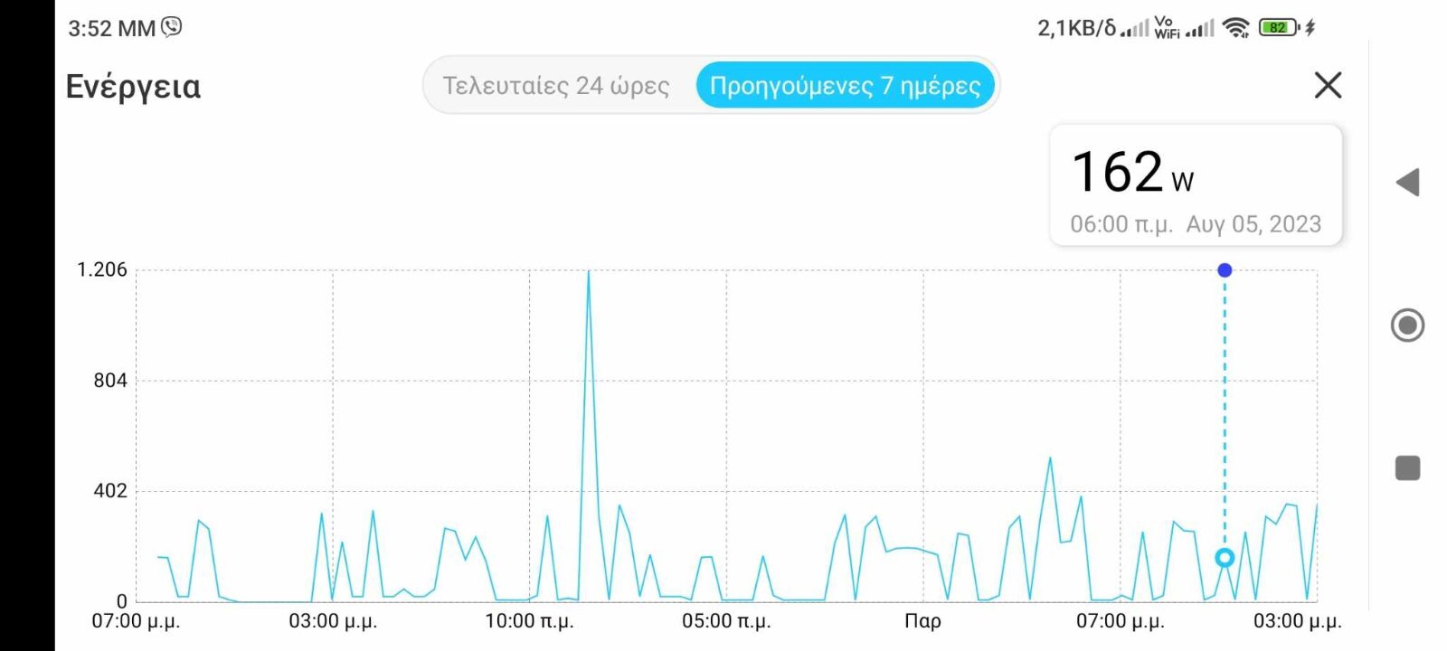

Επανέρχομαι με νέα metrics για το ATXC25D, μετά από την πρώτη βδομάδα λειτουργίας του, με αρκετή παρακολούθηση ελέω άδειας, στην οποία δεν θα φύγω από την Αθήνα προς το παρόν. Γράφω μερικά σκόρπια πόιντς για να μην κουράζω με σεντόνια:
1) Μόλις πήρε θερμοκρασία ο χώρος των 11-12τμ, απαιτούνται (αρκετά; ) λιγότερα από 200watt την ώρα (κατά Μ.Ο.) για να κρατηθεί η εσωτερική στους 24,8, με εξωτερική 34-35 (τηλεκοντρόλ ζητούμενη 27). Φανταστείτε ότι το αύξησα στο 28, γιατί δεν την πάλευα να έχω μέσα 10 βαθμούς διαφορά με έξω, λόγω δυσφορίας μου σε οποιοδήποτε ξεμύτισμα από το σπίτι. Εκεί πάμε στα περίπου 150-170 βαττ/ώρα. Εξωτερική 34. Εσωτερική 26,2.
2) Πάρα πολλά ον-οφφ, λόγω άνετης κάλυψης χώρου, χαμηλής ζήτησης και μικρών απωλειών. Ίσως στην περίπτωσή μου δεν πολυενδείκνυται η 24ωρη λειτουργία, και να ήταν καλύτερα να μπουμπουνάω 2 powerful μέσα στη μέρα. Θα έκαιγα 1 kw και πάλι ανεκτό θα ήταν το δωμάτιο. Από το ον/οφφ πέφτουμε μόνο αν μπει αφύγρανση (σταθερό ινβερτάρισμα στα 170-190 βαττ) ή αν ανοίξει η πόρτα και διαρρεύσει προς το λοιπό σπίτι παραγόμενος δροσερός αέρας.
3) Τρομερά εύκολη συνήθεια στο χώρο. Όταν κ@λοβαράς, δε σε νοιάζει ακόμα και στο auto. Όταν κάνεις δουλειά, διαβάζεις κλπ κλπ, με τη silent λειτουργία έχεις αίσθηση λειτουργίας ενός (σχετικά παλαιού) τροφοδοτικού υπολογιστή.
4) Και μία απορία: Πολλές φορές, αντί για τα 8/10 βατ του ανεμιστήρα, καταναλώνει 35-55, και ο συμπιεστής απέξω δουλεύει. Τι διάολο κάνει σε τόσο χαμηλά βατ; Μπορεί να κρατήσει και ώρα αυτό (10-20 λεπτά). Δε νομίζω ότι έχει σετάρισμα ψύξης σε αυτή την κατανάλωση, κάτι άλλο γίνεται, αλλά τι;
5) Ποιος ήταν που έλεγε ότι δε μπορείς με 200βαττ την ώρα να ψύξεις; Λοιπόν, να τα στοιχεία, είχε δίκιο. Μπορείς να ψύξεις και με 160-170/ώρα, αν σου αρκεί ο χώρος να έχει 26άρι με 34-35 έξω. 😅 Αν θες ο χώρος να έχει ΚΑΤΩ από 25, με 34-35 έξω, τότε ναι, πας και στα 200-220 βαττ. Μιλάμε και πάλι για καταναλώσεις μικρού - φοιτητικού ψυγείου, για αστεία πράματα και ποσά.

Το asyg071klca έχει τα λιγότερα ελάχιστα watts που υπάρχει σε 24αρι. Ενδεικτικά θα το δεις ακόμη και στα 100W σε ευνοϊκές συνθήκες. Λες ότι το έχεις βάλει σε χώρο που είχες 12αρι gree; Αν ναι είναι λογικό να κάνει onoff μιας και θα ψύχει αμέσως τον χώρο. Νερό δεν θα βλέπεις εύκολα έξω μιας και ο συνδυασμός χαμηλής κατανάλωσης και υψηλής ροής αέρα που έχει το συγκεκριμένο μηχάνημα, σημαίνει ότι δεν πέφτει το εσωτερικό στοιχείο σε θερμοκρασία κάτω από το σημείο δρόσου του χώρου σου.
Είχα το asyg24klca και το ξέρω ( ουσιαστικά το ίδιο μηχάνημα).
Λύση: βάλτο σε αφυγρανση.

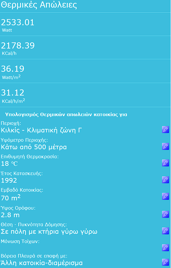

Πόσες απώλειες σου βγάζει η εφαρμογή του 11ου ερωτήματος στο ερωτηματολόγιο της υπογραφής μου;

Στην αφρυγάνιστή το έβαλα χθες και έριξε απο 75% στις 17:00 μέχρι 57,4% στις 03:00 και μετά το έβαλα στην ψύξη 25 οC, αυτόματο ανεμιστήρα και δεν το έχω κλείσει απο τότε, με αποτέλεσμα τώρα που κοιτάζω η υγρασία να έχει πάει πάλι στο 71.6%. Σημειωτέο πως δεν έχω απλώσει ρούχα στο σπίτι και γενικώς δεν έχω κάνει καμιά δραστηριότητα που να αυξάνει την υγρασία (πχ μαγείρεμα κτλ κτλ)

Αν οι απώλειες είναι σωστές ( πρόκειται για χώρο με κέλυφος; ) , κακώς έβαλες 24άρι.
Ναι έχει κέλυφος κανονικά, μεσαίο διαμέρισμα με πάνω κάτω διαμερίσματα και η μόνη ανοιχτή πλευρά είναι η ανατολική. 24άρι επέλεξα για να μπορέσω να ψύξω όλο ή περισσότερο μέρος του σπιτιού, αφού δεν μπορεί να τοποθετηθεί στα δωμάτια κλιματιστικό. image.jpeg.d87ab61beb9770d5cdc59afd52ec55db.jpeg
