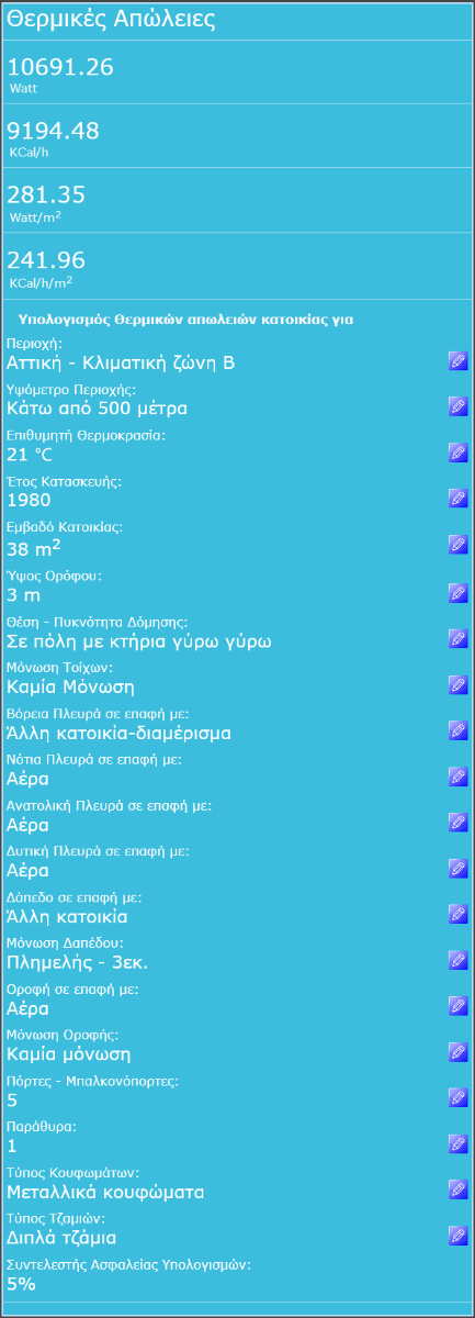

3 λεπτά πριν, LLLEFTERIS είπε
Εμενα το εργαλειο για 38ΤΜ μου εβγαλε οτι θελω 38000 BTU που να μην ειχα και διπλα τζαμια.😂
Αυτα περί απωλειών δεν έχω κάτσει να ασχοληθώ ....αλλά όλες οι εταιρείες που πουλάνε κλιματιστικά έχουν βγάλει το btu calculator που βάζεις τα τετραγωνικά που θες να καλύψεις , μετά σε ρωτάει σε τι υψόμετρο είσαι , αν έχεις μόνα η διπλά τζάμια και τέλος τι μόνωση έχεις και στο τέλος σου υπολογίζει τα btu που θέλει ο χώρος σου !

14 λεπτά πριν, LLLEFTERIS είπε
Κάτι έχεις βάλει λάθος.

4 λεπτά πριν, liakjim είπε
1980 οικοδομή τρία υψος ορόφου με μηδέν μόνωση ακόμα και στη ταράτσα και λίγα έβγαλε εαν είχε και τίποτα ξύλινα κουφώματα με μόνα τζάμια θα του έβγαζε κοντά στα 50,000
5 λεπτά πριν, liakjim είπε
Screenshot 2023-08-05 at 22-32-04 ΥΠΟΛΟΓΙΣΜΟΣ ΘΕΡΜΙΚΩΝ ΑΠΩΛΕΙΩΝ ΚΑΤΟΙΚΙΑΣ.png
Μόλις τώρα, dimostr είπε
Διπλα τζαμια εχω και τα κουφωματα στην κουζινα ειναι καινουρια 2 ετων αλουμινια.
Εγω θεωρω υπερβολη τα 38000 για 38 ΤΜ

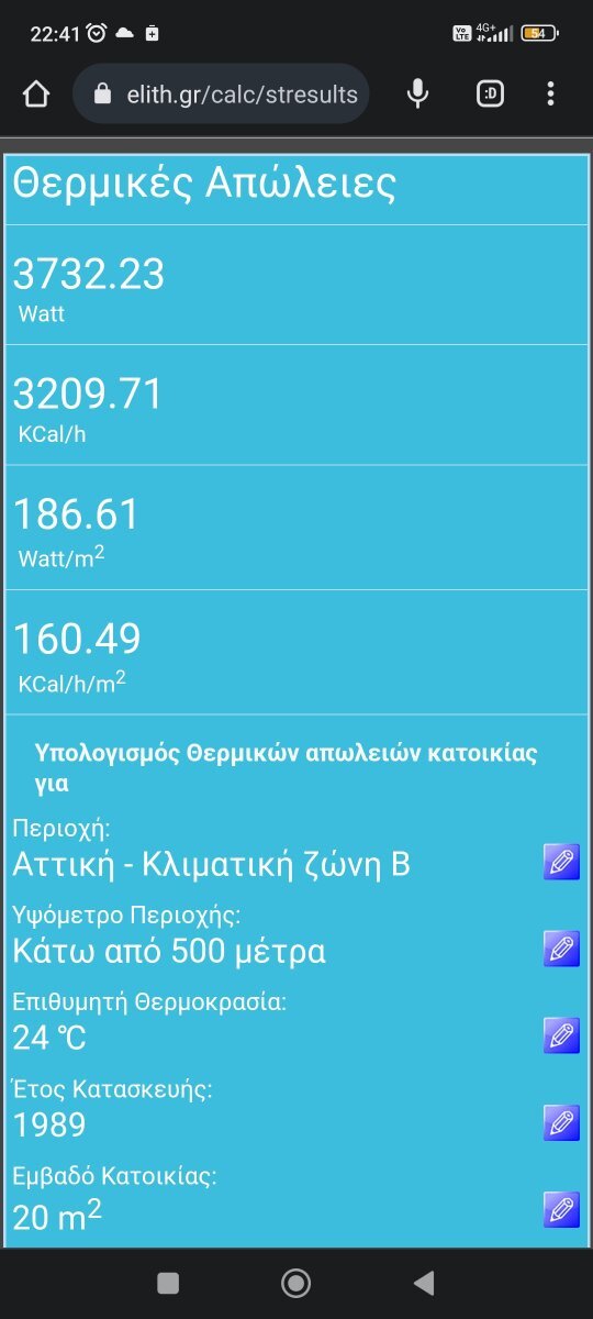

Έτρεξα και εγώ την εφαρμογή ...για έναν χώρο 20 τετραγωνικά τι θέλω
