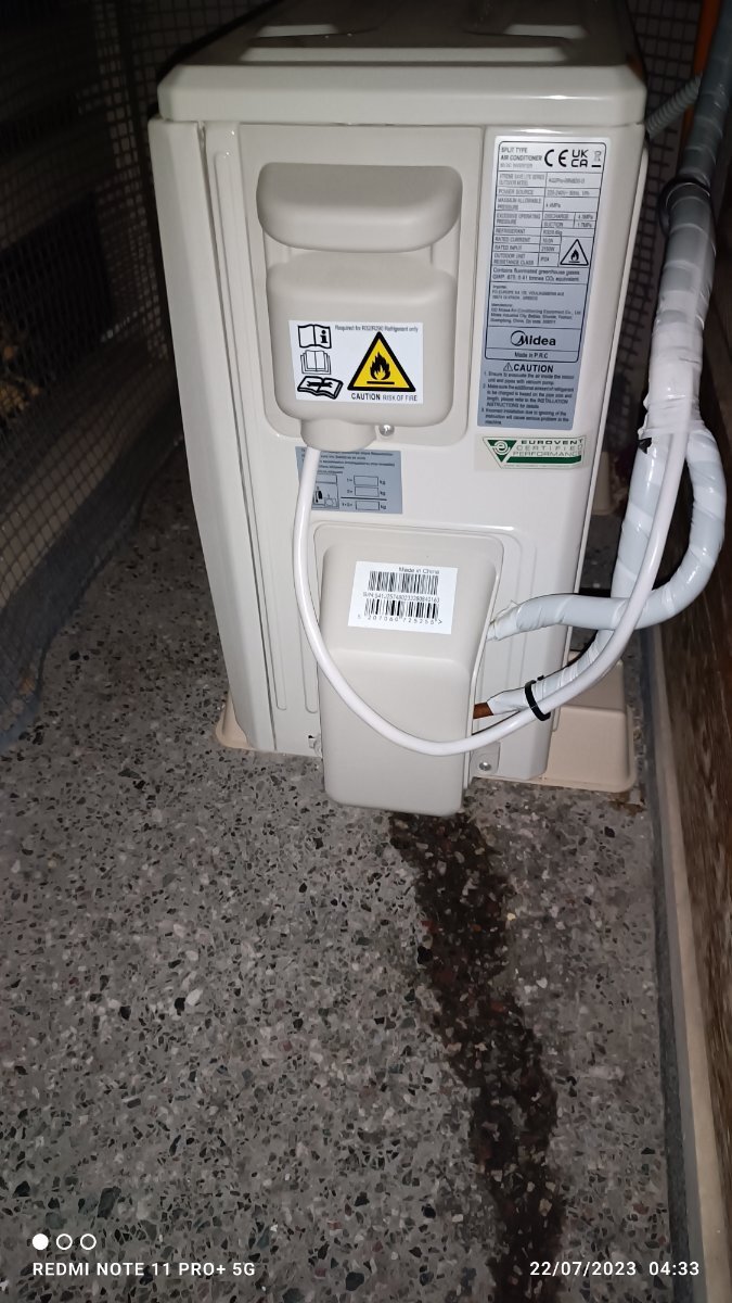

Παιδιά,τα φώτα σας λίγο γιατί εχω την εντύπωση ότι κάποια πατάτα μου έκαναν στην εγκατάσταση και βλέπω κάποια διαρροή στην εξωτερική μονάδα που δεν μου αρέσει.
Να διευκρινίσω ότι το κλιματιστικό εχει εγκατασταθεί πριν από 1 μήνα και την πρώτη διαρροή την είδα πριν από 10 μέρες περίπου.Σημερα βλέπω πάλι τα ίδια σε λιγο διαφορετικό σημείο.
Το πιο ανησυχητικο όμως,πιστεύω είναι ότι μάλλον χάνει και λάδια,μιας και όταν εξατμίστηκαν τα υγρά,είχε αφήσει μια μικρη στάμπα στο πάτωμα.
Στην περίπτωση τώρα που όντως κάτι πάει στραβα,τι ακριβώς κάνω;Μιλάω απευθείας με αυτόν που έκανε την εγκατάσταση,με το κατάστημα(Public) η με την Midea?

3 ώρες πριν, nos1 είπε
Πιάσε τα ρακορ με τα χέρια σου θα καταλάβεις αμέσως αν είναι λάδια ή όχι.

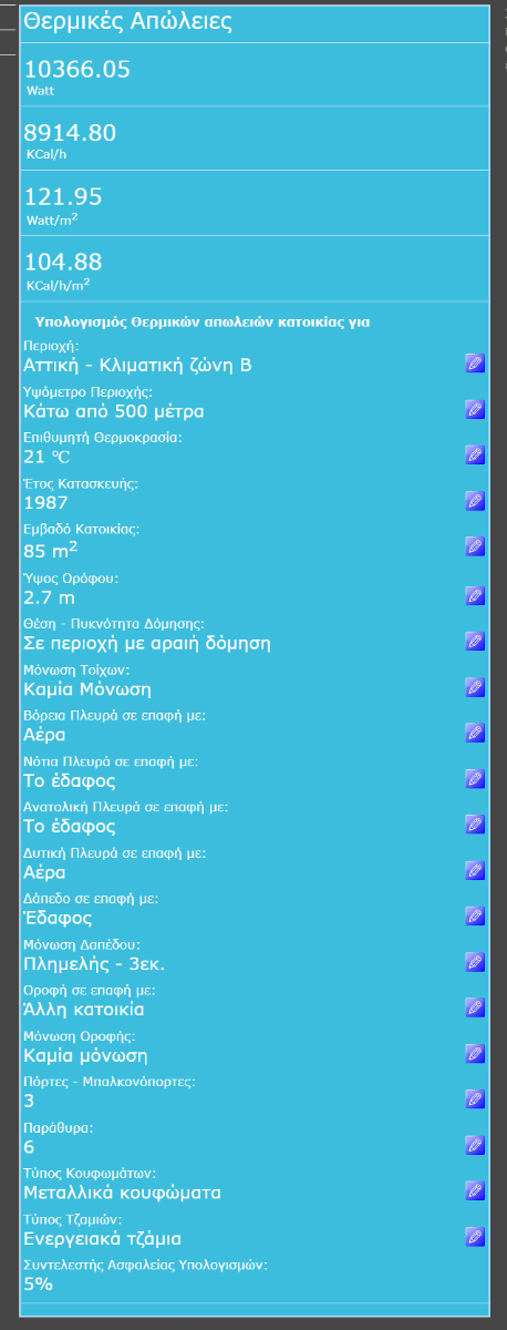

Τα btu πως τα υπολογίζετε?
Το calculator μου τα βγάζει kcal/h
To 24άρι είναι σε ενιαιο χώρο με τα ~ 50τμ αυτού του διαμερίσματος.

5 λεπτά πριν, yiannis_1 είπε
https://convertlive.com/el/u/μετατροπή/βατ/σε/βρετανικές-θερμικές-μονάδες-ανά-ώρα
20 λεπτά πριν, yiannis_1 είπε
Το πιο απλό είναι να κάνεις τα watts επί 3,412 και έχεις BTU.
