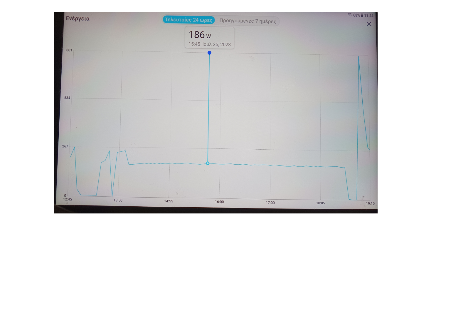

δειγμα καταναλωσης 28 βαθμοι ρυθμιση 38 εξωτερικη

Ειναι υπνωδωματιο ο χωρος να σου πω την αληθεια δεν εχω τρεξει το script υπολογισμου των απωλειων αλλα εχω και ενα 9ρι perfera διπλα σε αυτο (2 στο δωματιο) , απλα οπως ειπα μηπως επαιζε "car tuning scenario" επισημως απο την Daikin .Ειμαι "ανησυχο πνευμα" χα χα...

ασε τις χακεριες και πες μας τι διαφορα στην καταναλωση και γενικα στην συμπεριφορα εχει το Perfera με το Ururu...
