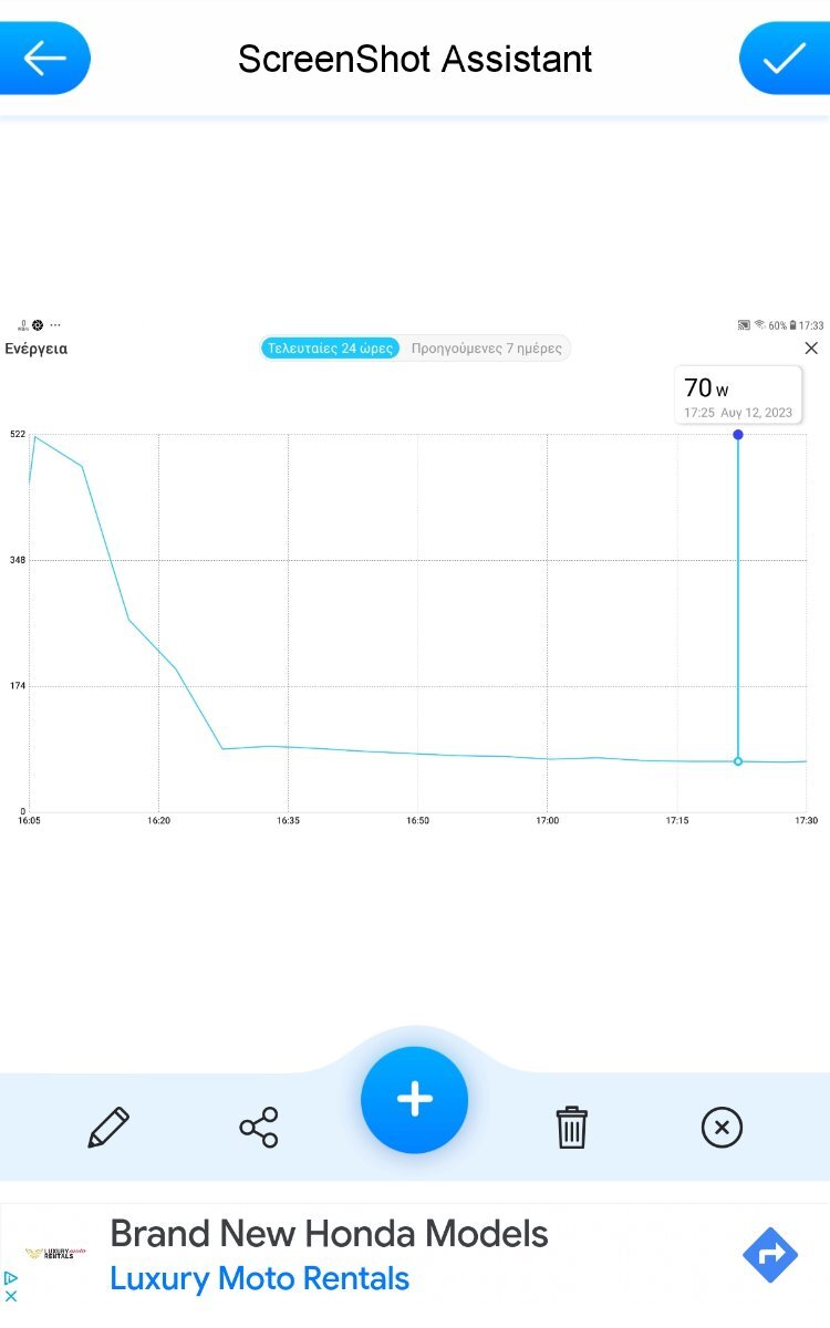

Λοιπον εβαλα σημερα ψυξη σε συνδιασμο με αφυγρανση medium στο Sarara εξωτερικη 30C ζητουμενη 28 . Λοιπον πρεπει να εχεις δικιο... Δεν εχω οσμες και η καταναλωση με τετοιες ευνοικες συνθηκες ειναι στα ... ταρταρα ....70 W
Σε ειχα ρωτησει επισης αν ξερεις η θυμασαι καποιος συμφουριτης μας να εχει daisekai9  12ρι και τι καταναλωσεις εχει δει.. αν ξερεις

Επιπλεον το perfera γι αυτον τον χωρο σε αυτες τις συνθηκες "ζητα" 150 W

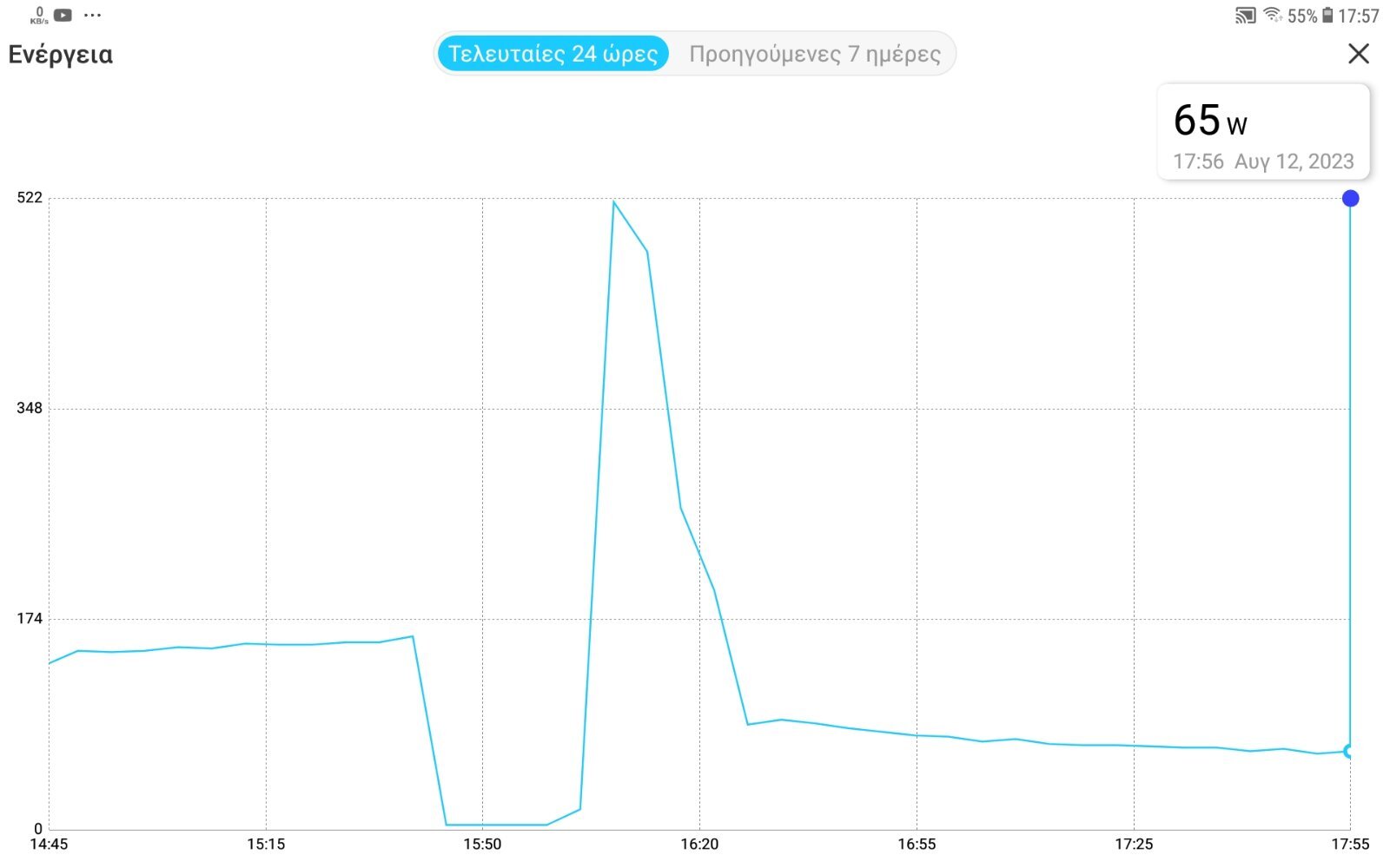

Πριν το peak που ειναι η εναρξη λειτουργιας του sarara που πλεον συνεχιζει .... αοσμα .... στα 65 w ειναι η καταναλωση του perfera στα 150 w

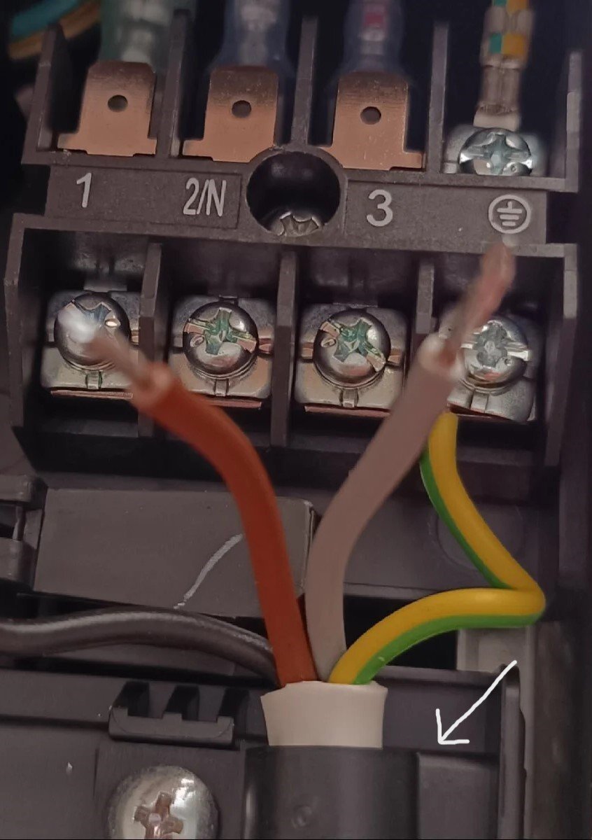

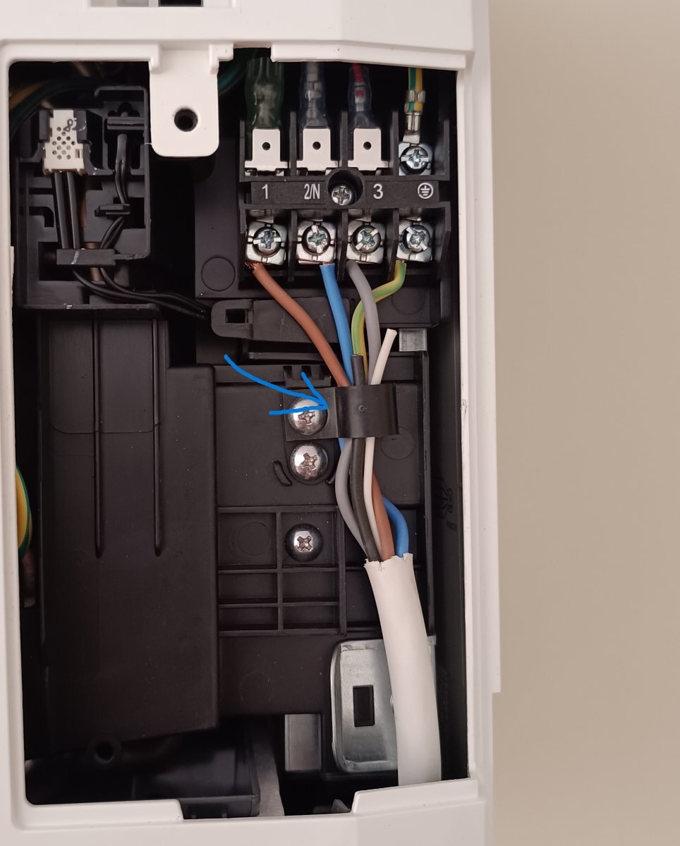

Μαλλον μας διαβαζει πριν λιγο ηρθε η αποδειξη αρα οκ σε αυτο το θεμα.
Απλα ηταν τυπος του στυλ αντε να τελειωνουμε να φυγουμε και δεν ξερω ποσο καλος ψυκτικος ειναι αλλα στα ηλεκτρολογικα ειναι κλαφτα Χαραλαμπε βλεπε εικονες το μπλε βελακι ειναι οπως το εβαλε το καλωδιο στην εσωτερικη μοναδα το ασπρο οπως κανονικα πρεπει να μπει.
Ξερω δεν παει πουθενα το καλωδιο αλλα η λεπτομερια κανει τον μαστορα.

Συχνό φαινόμενο αυτό με το πιαστράκι δεν το συμπαθούν οι εγκαταστάτες. Ειδικά στα φις το λες και επικίνδυνο αν το τραβήξει κάποιο παιδάκι από το καλώδιο.

μπορεις να βαλεις ζητηση 24 να μου πεις καταναλωση?
