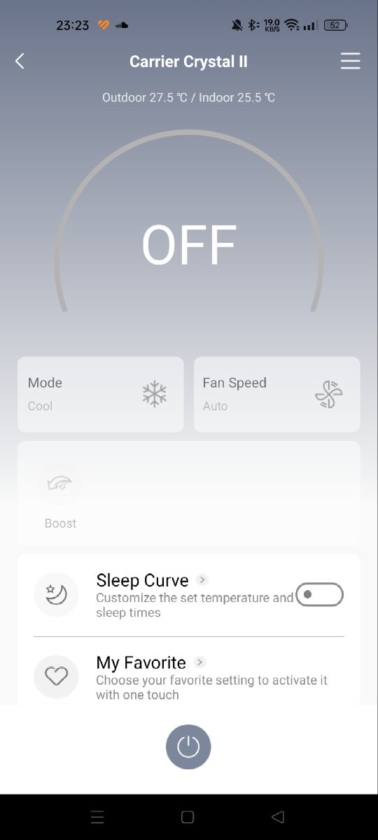

Στις 13/8/2023 στις 11:26 ΜΜ, liakjim είπε
Χμμμ. Μήπως το έχει κλειδώσει η inventor;
Σου παίζει με το msmarthome app της midea;
Screenshot_2023-08-13-23-23-14-04_ffcbf0a849eb2d1a437fc62150eff770.jpg.aec55283826243dff38fbaa697f314b1.jpg
Με τα στοιχεία του λογαριασμού της inventor δεν μπαίνει. Θα δοκιμάσω να κάνω και λογαριασμό midea.
