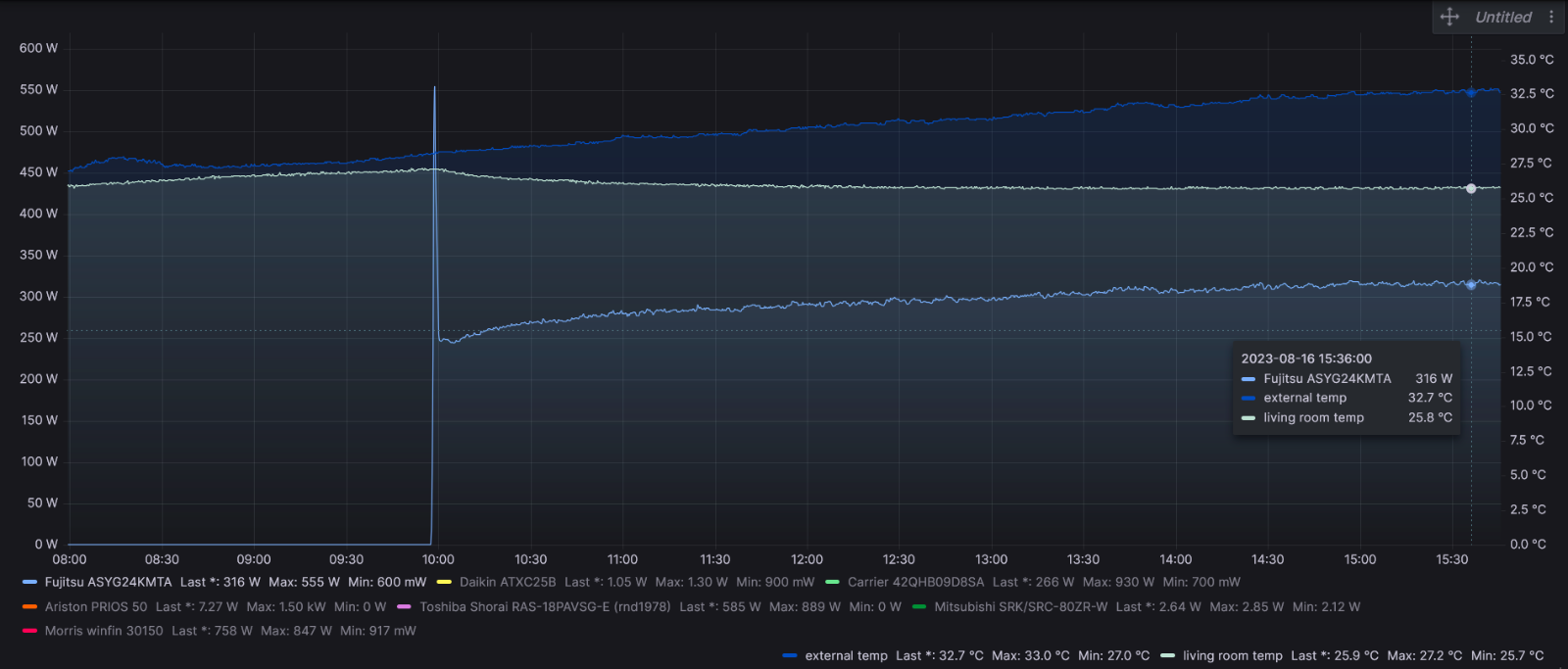

8 ώρες πριν, Specs είπε
στο dry για 4 περιπου ωρες
https://jaricgroup.com.au/blog/5-benefits-using-dry-mode-air-conditioner/
Σε αυτό το άρθρο λέει διάφορα που οκ, δεν μπορώ να εμπιστευτώ απόλυτα, αλλά κρατάω ότι εκτός από τη θερμοκρασία θα πρέπει να κοιτάμε και την υγρασία και ότι χαμηλή υγρασία μας κάνει να αισθανόμαστε άνετα ακόμα και με πιθανώς υψηλότερη ζήτηση κ άρα να γλιτώνουμε ρεύμα.
Πάντως το asyg24kmta σε αφύγρανση δεν ανεβάζει πολλά watts , δλδ ακόμα και με υψηλή θερμοκρασία έξω όπου θα πήγαινε 500-600W, αυτό μένει στα όχι πάνω από 300-350W.
Κατά περίπτωση δεν θα μπορέσει να κρατήσει θερμοκρασία στον χώρο αν οι απώλειες είναι πολλές, αλλά παρατηρώ ότι δεν έχει επίπτωση στην αίσθηση μιας και το παιχνίδι είναι στην υγρασία και στους δείκτες δυσφορίας. Φέτος είμαι πολύ φαν της λειτουργίας αφύγρανσης.
να ανεβάσω και εγώ ένα διάγραμμα από το 24αρι Shorai με ζήτηση 26 και εξωτερική τώρα 34,5. Επειδή έχει την σημασία του το σπίτι το βλέπει ο ήλιος συνεχώς και είναι προστατευμένο μόνο στην βορεινή πλευρά. (κανει σίγουρα μεγάλη διαφορά ο προσανατολισμός)
και τους αντίστοιχους δείκτες στο ΗΑ που αρέσουν στον @liakjim
  • Like 4
