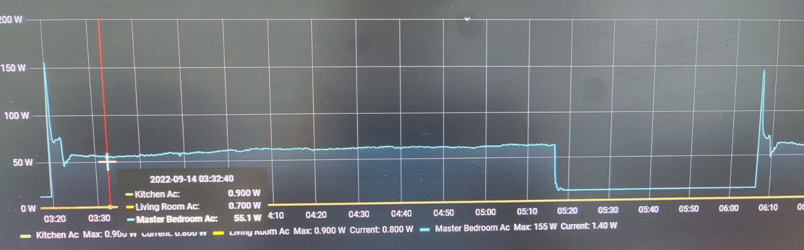

1 ώρα πριν, MikhailBakurin είπε
Μακάρι να μπορούσαμε να δούμε κάνα γράφημα από κάνα μιδέα εξτριμ σεηβ πχ, που ισχυρίζεται σεερ 8.8 στο 9άρι.
Σου κάνει 12άρι breezeless; 55W
IMG_20220914_104006.jpg.5e110e825172cccb
από την άλλη 9άρι corona plus (υποτίθεται 8.9seer) ελάχιστα 200W...
Screenshot_2022-06-24-04-59-15-874.jpeg.

38 λεπτά πριν, liakjim είπε
Αν δεν με απατάει η μνήμη μου, το έχει σουτάρει το ινβεντορ.

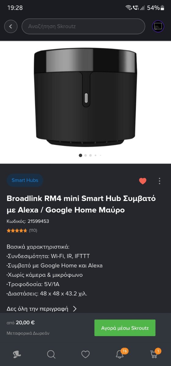

Παιδιά εάν αγοράσω αυτό που έχετε προτείνει σε συνδυασμό με την tapo που έβαλα είναι το ίδιο πράμα σχεδόν με το αν επερνα το wifi module της toshiba?
Μπορείς κανονικά να αλλάξεις θερμοκρασία modes κτλ από το κινητό?
Επεξ/σία από johnnyman
Μπορείς, αλλά δεν υπάρχει «επιβεβαίωση» (σε αντίθεση με τα module της Toshiba). Με άλλα λόγια, αυτό δουλεύει ακριβώς όπως το τηλεχειριστήριο. Πατάς το πλήκτρο, και αν πάρει την εντολή, όλα καλά. Αν δε την πάρει, δε θα το μάθεις ποτέ. Στα module η επικοινωνία είναι αμφίδρομη.
