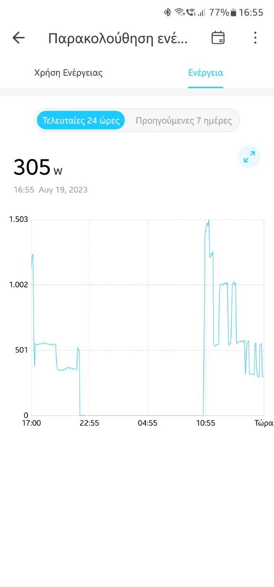

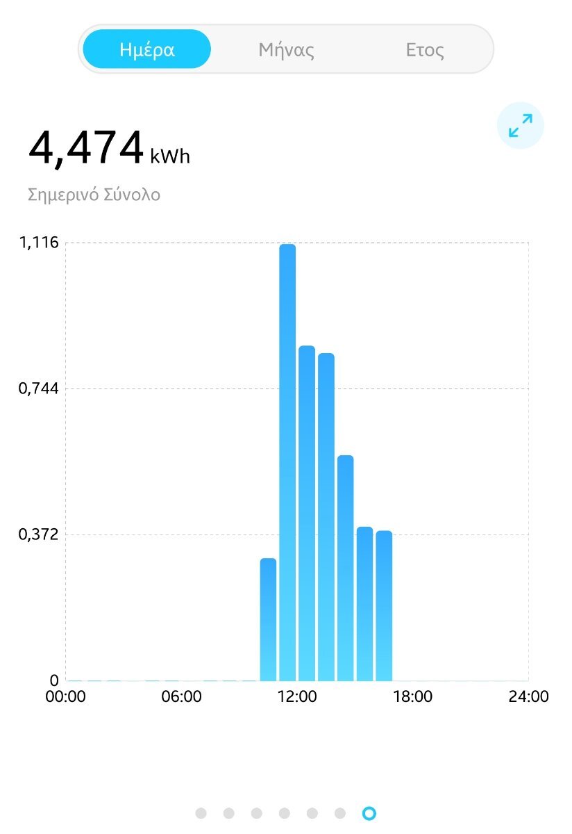

Νομιζω καίει αρκετά..
Δηλαδή πως πρέπει να το δουλέψω?
Μόνιμα το έχω 27 και τον ανεμιστήρα στο αυτόματο.
Από τις 10.30 το πρωί.
Κάτω από 300 δεν έχει πέσει.
Δεν πρέπει να κλείνει ποτέ?  😞

Πόσες είναι οι απώλειες του χώρου;
4 λεπτά πριν, johnnyman είπε
Αμα κλείσει θα συμβεί το εξής , η θερμοκρασία χώρου θα ανεβεί και όταν με το καλό ανάψει το κλιματιστικό θα πάει στα 1000-1500 watt για να πιάσει θερμοκρασία και θα κάψει τα άντερα του και εσυ δε θα δροσίζεσαι και μη βάζεις τον ανεμιστήρα στο auto βάλτο σε μεγάλη σκάλα από 3 και πάνω εαν έχει 5

Βγάλε λίγο τις παρωπίδες και μην διαβάζεις μόνο αυτά που ρωτάς. Δες λίγο ένα γενικό πλαίσιο απ'όλα αυτά που γράφονται από πολλούς που το "σπούδασαν" το άθλημα.
Λοιπόν, το κλιματιστικό το αφήνεις ανοιχτό 24/7 και δεν το κλείνεις. Αν λείπεις για ώρες, το ανεβάζεις 1 βαθμό όταν φεύγεις, και το ξανακατεβάζεις όταν θα γυρίζεις.
Δε μπορούμε να ξέρουμε το σπίτι σου.  Μπορεί να έχεις πολλές απώλειες και ακόμα να μην έχει πιάσει θερμοκρασία. Το σπίτι θέλει και τα δομικά του στοιχεία να πιάσουν θερμοκρασία. Τα λέμε συνέχεια. Μετά από καμιά 48 ώρες συνεχόμενης λειτουργίας θα βγάλεις ασφαλή συμπεράσματα.

Ακόμη και το βράδυ ανοιχτό?
1 βαθμό πιο κάτω?
Ειδες φτερωτες…. Αρα οσο εχω εγγύηση οκ μετα; Αρα τα σχολια κριτικες στο σκρουτζ λενε το ιδιο για το αρατα…..καλα τα λενε. Τι να πω παλια το 2006 πηρα  μηχανημα με 200€ για αλλον και ακομα τουμπανο μηδεν βλαβες αλλα σιγουρα χαλια καταναλωση οχι ινβερτερ και θορυβο…στα ιδια χρηματα 680€  παιζει κατι;
Μόλις τώρα, johnnyman είπε
Οκ, άρα είσαι με πλάκα από πάνω. Με μόνωση μεν αλλά πλάκα. Πιθανώς οι απώλειες να είναι παραπάνω.
Όσες και να είναι, όπως λένε και τα παιδιά και το έχουμε δείξει 100 φορές εδώ μέσα, θέλουμε συνεχή λειτουργία. Εσύ κάνεις διακοπτόμενη. Και εγώ πλέον κάνω διακοπτόμενη αλλά μένω σε μέρος όπου τη νύχτα έξω έχει 22-23C και το σπίτι είναι δροσερό/βορεινό. Εσύ θα πρέπει να το αφήσεις ανοιχτό 24/7 και θα δεις μετά από 48 ώρες τι κάνει.
