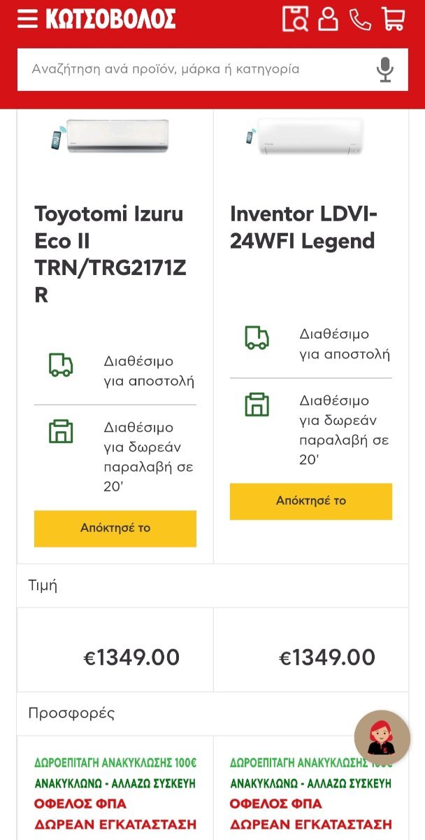

Αυτή την στιγμή η ποιο αξιολόγη πρόταση για ψύξη με ΦΠΑ δωρεάν και μέσω προγράμματος στον Κωτσόβολο ποια είναι;
https://www.kotsovolos.gr/air-condition-heaters/air-condition/7000-to-15000-btu/261487-a-c-in18btu-inventor-ldvi-18wfi-legend
