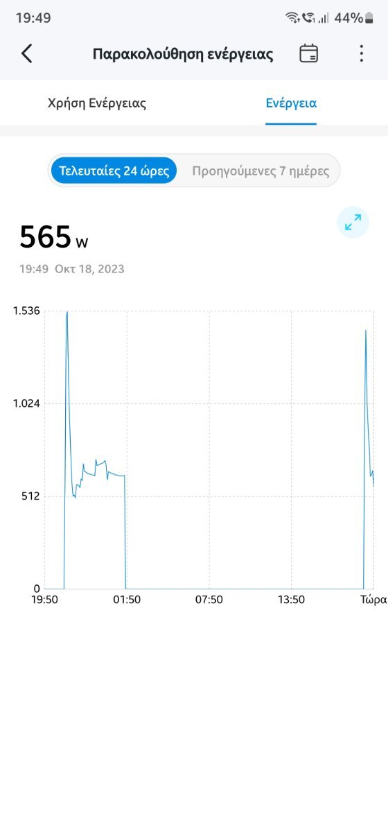

5 λεπτά πριν, dimostr είπε
Αν δεν έχεις κάποια πριζα που μετράει κατανάλωση θα το δεις με το θερμόμετρο που μέτρησες την θερμοκρασία στις περσίδες η θα το καταλάβεις από την εξωτερ8κη μονάδα που θα σταματάει ο ανεμιστήρας έξω να γυρίζει γιατί θα σβήνει ο συμπιεστης
Έχω πρίζα της tapo.
To on off που οφείλεται?
Δεν είναι καλο αυτο ε?
Μόλις τσέκαρα τον ανεμιστήρα έξω γυρίζει κανονικά δεν έκλεισε απλά βγάζει λιγότερη ζέστη μέσα.
Ίσως επειδή συμπλήρωσε θερμοκρασία?

2 λεπτά πριν, johnnyman είπε
Έχω πρίζα της tapo.
Είναι ζεστη ακόμα τα κλιματιστικά με ελάχιστη προσπάθεια πιάνουν θερμοκρασίες πολύ γρήγορα
1 λεπτό πριν, dimostr είπε
Τώρα έπεσε στα 400w.
Οπότε δεν κάνει on off.
Ο ανεμιστήρας έξω δουλεύει κανονικά.
Ετσι δεν πρέπει?
6 λεπτά πριν, johnnyman είπε
Ετσι δεν πρέπει?
Ένα κλιματιστικό πρέπει να δουλέψει ώρες για να έρθει ένας χώρος σε ισορροπία , δε λέει κάτι η στιγμιαία κατανάλωση με τόσο μικρό δείγμα λειτουργίας , άστο να γράψει το διάγραμμα και θα φανεί τι κάνει
